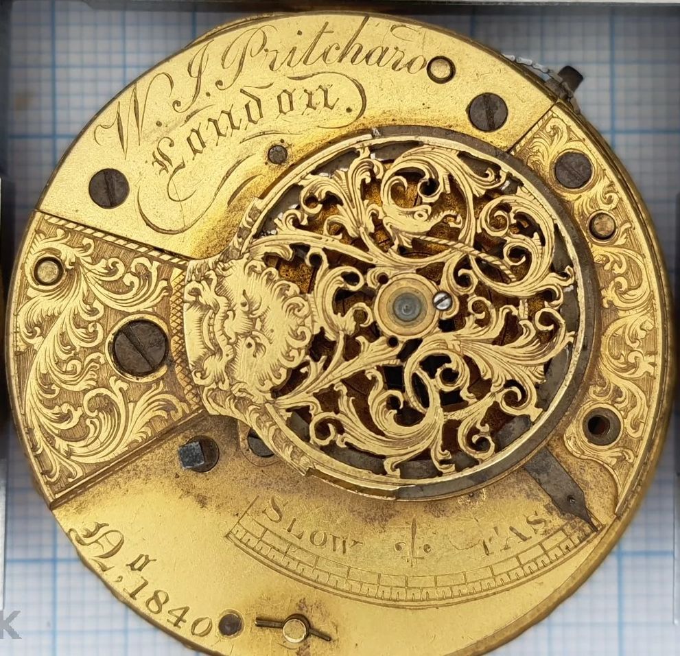

Здравствуйте!
Можно ли определить год и создателя? Видно, что не хватает моста с именем мастера.
ID:	3735645   Нажмите на изображение для увеличения
С уважением, Владимир!

Владимир, здравствуйте.
Считаю что в данном случае узнать изготовителя не представляется возможным. Механизм по сути типовой, без каких либо намёков на индивидуальность присущую какому то конкретному изготовителю.

интересно, какого моста не хватает?
Подвесного..

Регулятор хода после 1815-20 года, гравировка достойная значит начало 19 века. Позже с резьбой не особо заморачивались а часы становились все проще и проще.

Вот еще пара моментов, которые возможно помогут точнее определить возраст и производителя. Характерная деталь: мост-накладка под балансом. Нашел несколько картинок с похожей деталью. А когда стали ставить накладной балансовый камень?

Их от фонаря ставили с 18 века) Как мастер решал с ним так и было, системы в этом нет. Роскошные часы без камня и дешевые с камнем все было.
Сначала был повсеместно регулятор Томпийона потом в конце 18 века забацали этот вариант забыл название) Благодаря этому можно приблизительно определить возраст ваших часов.
Был еще один вариант регулятора тоже не помню название вот он я думаю как промежуточный вариант который не прижился массово.
