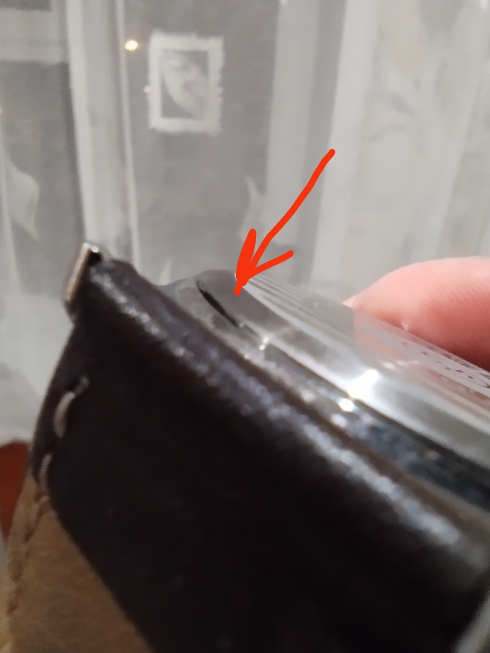

Друзья, при постукивании в часах есть какой-то подзвон, думал, может маятние не затянут... А как хлопушку подцепить на этом корпусе?

Сообщение от superg1 Посмотреть сообщение
Подходящим острым предметом типа ножа или ещё чем подцепляете.
Приходилось это делать. Дело непростое! Ничего подцеплять не надо! Только исцарапаете крышку и вряд ли откроете. Вставьте в выемку крышки лезвие неострого ножа или тонкой отвертки (да любую подходящую для этого пластину). Надавливайте на лезвие с легким покачиванием. Когда крышка начнет отходить от корпуса, тогда уже можно будет ее подцепить и открыть окончательно. С первого раза будет непросто. Надо приноровиться. Но еще раз повторяю. Не пытайтесь подцепить крышку изначально. Только исцарапаете ее! Испортите новые часы. Поскольку сталкивался с этим. Мой совет. Лучше отнесите часы к часовщику.
обычно проблема в обратном: закрыть. Для этого надо снять резинку, положить в паз и закрыть. Если закрывать крышку крышку с резинкой - она раскорячивается и не защелкивает.

Сообщение от EvgenyMan Посмотреть сообщение
Дело непростое! Лучше отнесите часы к часовщику.
Тыщу раз, наверное, открывал- закрывал никаких сложностей. Подводил градусник и переставлял местами муфты ))) и может, действительно, не правильно написал, не цеплять, а как клином подходящим надо вдавить в прорезь и крышка подрывается.

Сообщение от OlegGarmr Посмотреть сообщение
Таки я про это же. Если просто пытаться подцепить. То вряд ли получится.
Вот эту самую прорезь я и не могу обнаружить ((
Забыл написать, у меня тоже ротор задевал за крышку, там ваще ротор какой то кривой стоял. Если на руке носить, то не слышно, а если снять, то тоже звенели.
