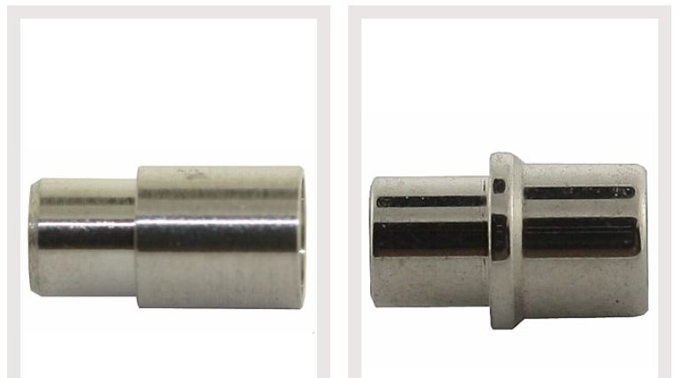

Стесняюсь спросить, аж краснею, но спрошу всё равно
Зачем этот 3-й диаметр 2.20мм посредине 1.80 / 2.00мм втулки корпуса для заводного вала / заводной головки?
Для упора в металическую шайбу заводной головки которая фиксирует уплотнительное кольцо внутри заводной головки?
Втулка и заводная головка без резьбы / незакручеваемая.
Корпус часов Tissot A660/760K
Спрашиваю потому что все безрезьбовые втуки для Tissot предлагаются без этого диаметра по центру.
