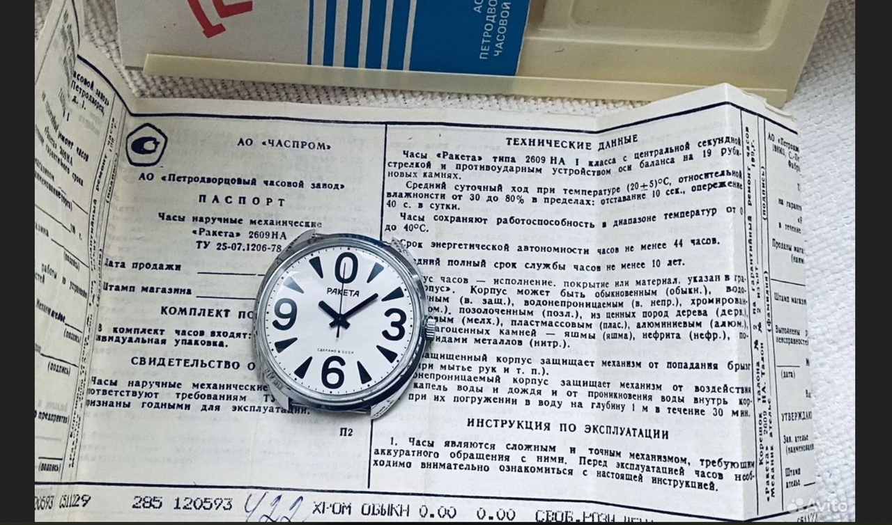

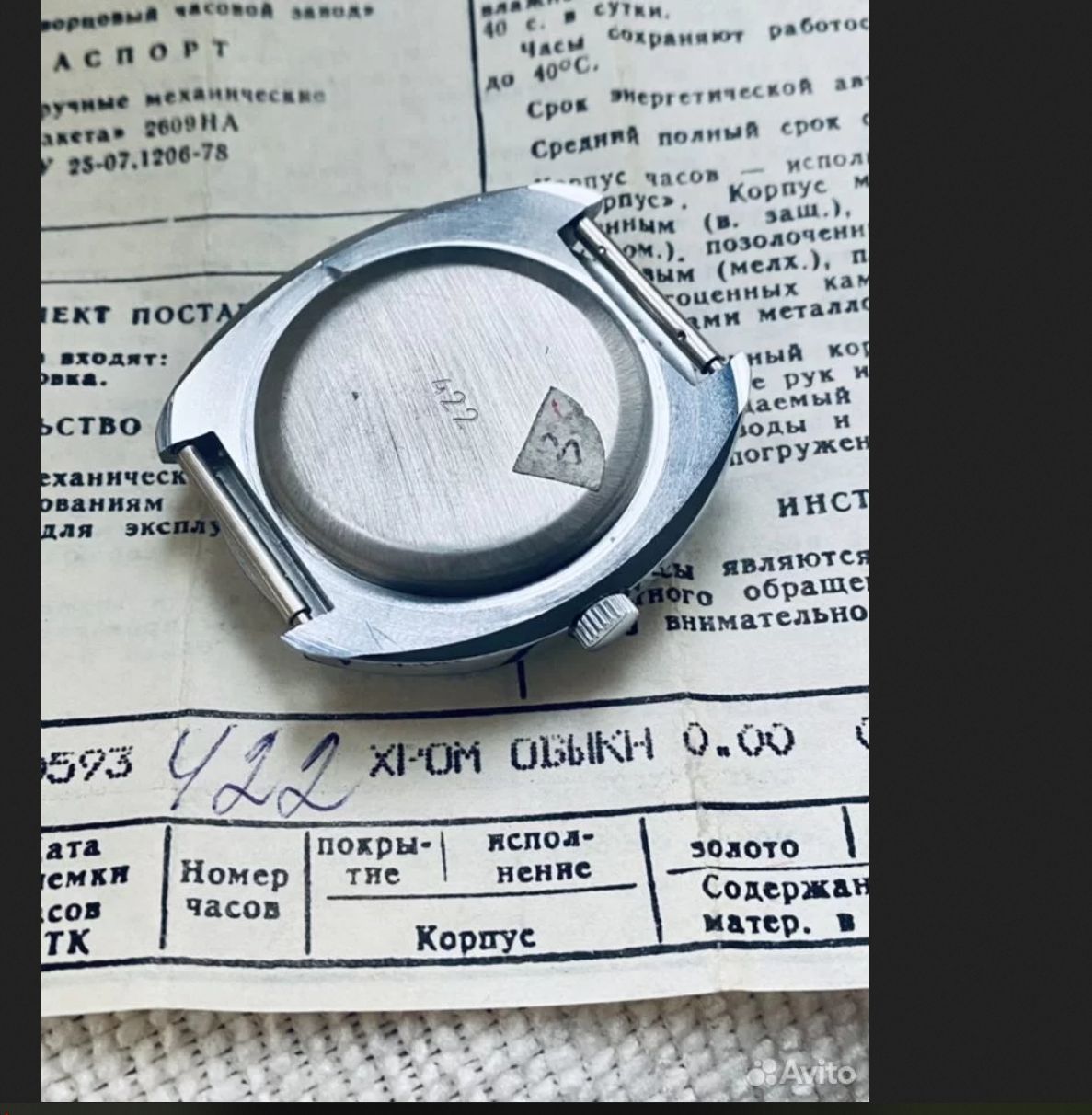

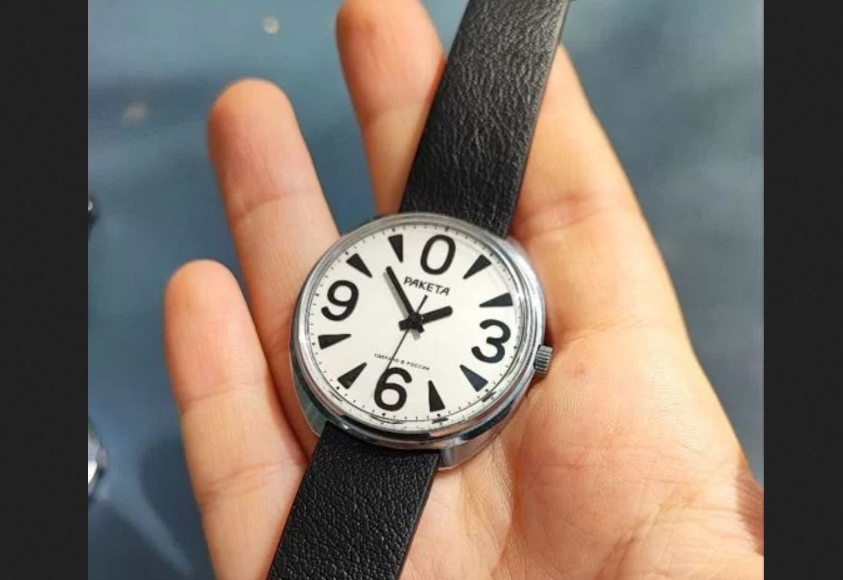

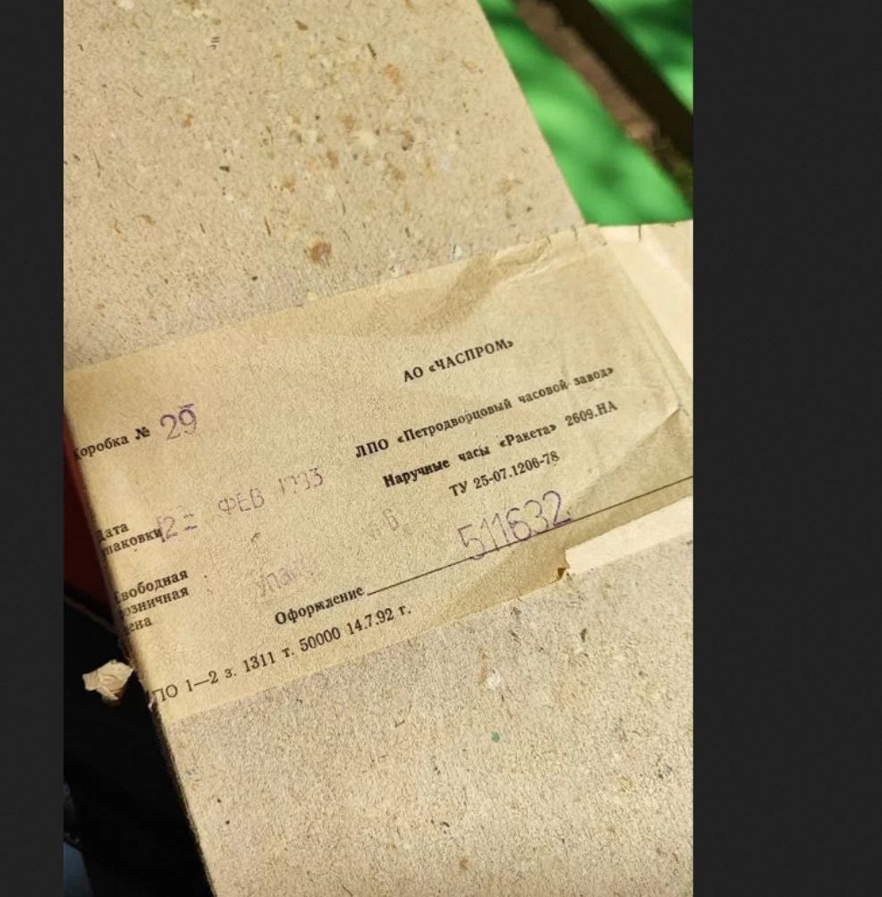

Всех приветствую!
Уважаемые знатоки, подскажите пожалуйста, похоже то, что на фото, на аутентичные часы?
вариант 1 фото1-2
вариант 2 фото3-5

Внешне вроде все норм, но на первых смущает сочетание паспорта 93 года с циферблатом ссср.
На вторых дата упаковки плохо видна, по логике должен быть 93 год, но девятка как то на восьмёрку похожа, впрочем качество фото нормально рассмотреть не дает возможности.

Да, вы правы, по паспортам несоответствие.
Во втором варианте в печат 83 год и ниже на бумаге 92

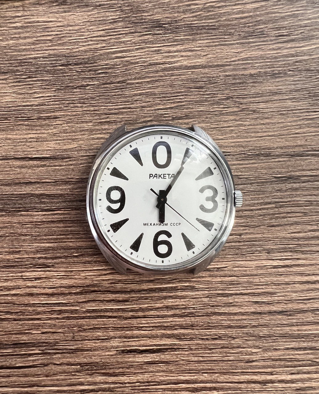

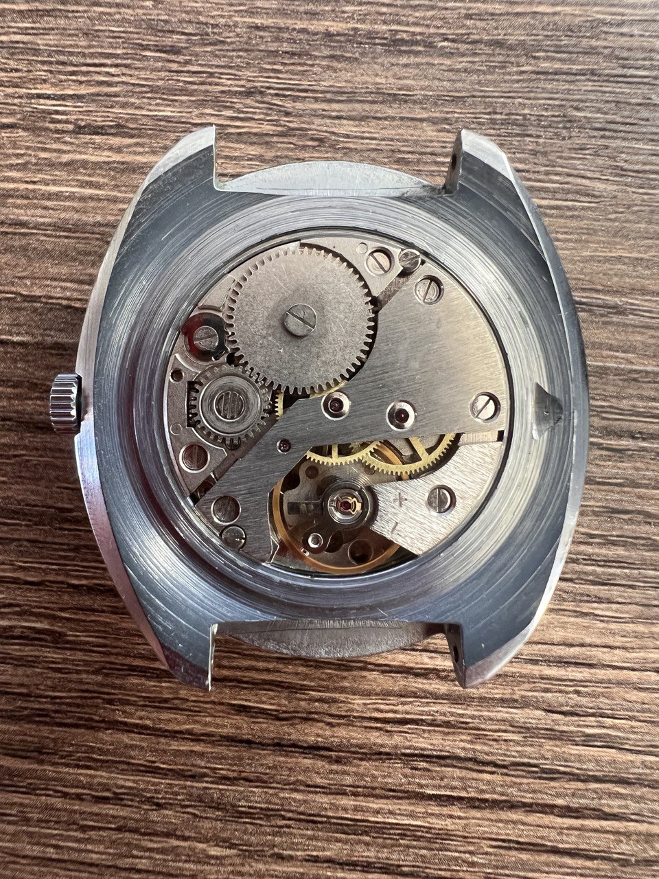

Добрый день! Приобрел на авито "оригинал, не бит, не крашен, новые, лежали в заводской упаковке с другими часами" экземпляр Ракета "большой ноль" и начали у меня закрадываться сомнения в том, что они новые и скорее всего котлетка. Начал смотреть-крутить, вроде бы все хорошо и стрелки и заводная головка, вроде бы крышка тоже имеет порядковый номер, но смутили царапины в месте крепления ремешка, что говорило, о том, что уже не новые и поцарапанные, решил посмотреть что же там с механизмом и увидел, что на механизме отсутствует наименование калибра, отсюда вопрос, что же такое я купил?

Сообщение от L1mbo Посмотреть сообщение
Добрый день! Приобрел на авито "оригинал ... на механизме отсутствует наименование калибра, отсюда вопрос, что же такое я купил?
Тут сами часы нагло врут - пишут, что механизм СССР, на деле уже Россия или Китай, а продавец не при делах, это часы соврамши....
