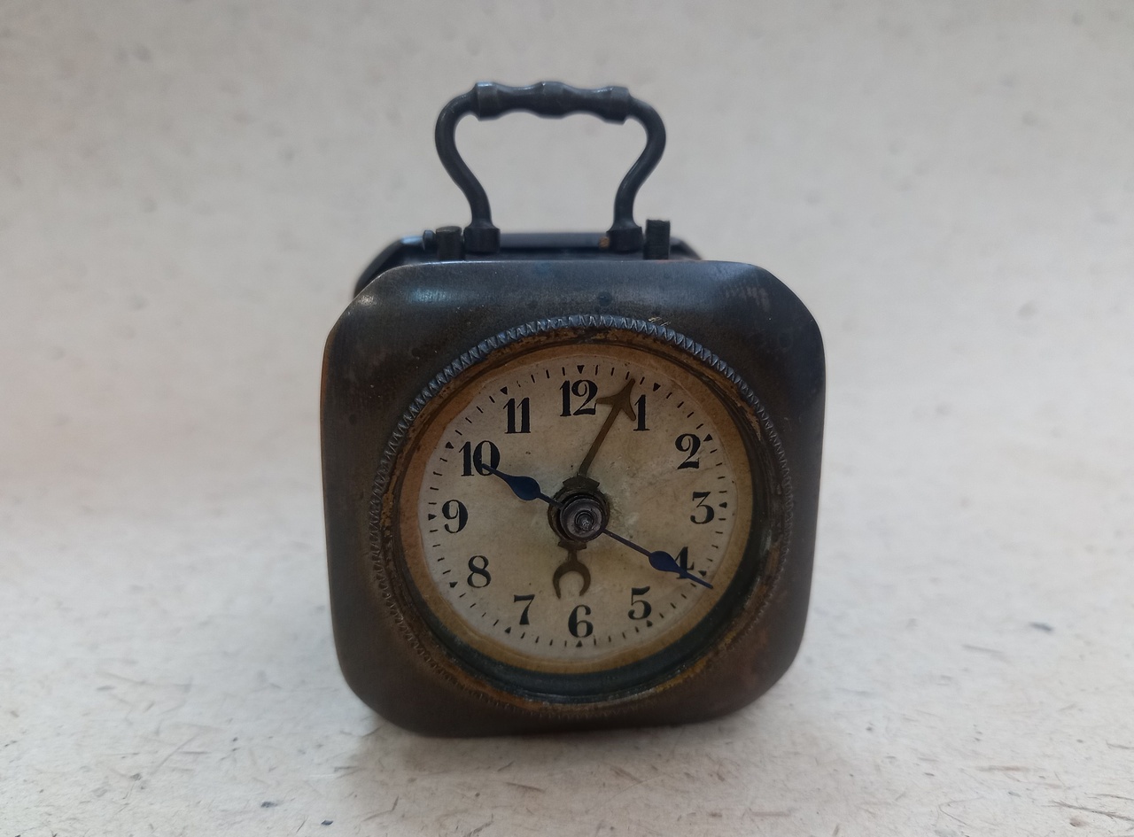

Уважаемые форумчане, помогите пожалуйста с определением производителя этого будильника. К сожалению ни на циферблате, ни на задней крышке о производителе ничего не сказано. Циферблат бумажный, заменённый как я понимаю (или нет?). Надписи на французском - француз или швейцарец?

Сообщение от Kinic84 Посмотреть сообщение
Добрый день!Это миниатюрный будильник, 1910-е годы, Германия, фабрика DUFA, для французского рынка. У французов такой дешевый ширпортреб делать в те годы еще не умели (или не хотели )) На фото аналогичные часики для немецкого рынка, с немецкими надписями.
DUFA расшифровывается как Deutsche Uhrenfabrik, с 1864 по 1910, примерно, они назывались Etzold & Popitz, а расположены были в г.Лейпциг. В 1926 году объявили себя банкротом и в 1930-м поглощены компанией Kienzle.
С уважением,
Олег
