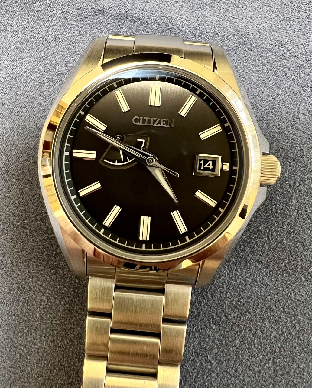

Всех приветствую!
Имеется The Citizen Chronomaster AQ1030-57E (с чёрным цифером), вроде работают, но перестали заряжаться (либо заряжаются очень медленно, стрелка индикатора заряда застыла на втором делении с конца), видимо подустал аккум.
Буду признателен, если кто-то поделится опытом замены аккума в данной (или аналогичной) модели или подскажет сервис в Москве, где можно более-менее качественно обслужить Хрономастер.
Заранее спасибо.

Сообщение от infernality Посмотреть сообщение
Всех приветствую!
Заранее спасибо.
Интересная моделька.
Прожарьте несколько дней их на солнечном подоконнике.
И если найдёте сервис по Хрономастерам в России, обязательно напишите сюда.

Сообщение от cromo Посмотреть сообщение
Да уже пару недель часы на подоконнике «загорают».
После зимовки достал их из тумбочки - были полностью севшими, положил на свет - вроде пошли, сначала с шагом в 2 сек., потом - как положено. Но индикатор заряда уже долго не двигается со второго деления. Может конечно надо подольше подождать после полной разрядки аккума - первый раз в ноль разрядился аккум, раньше этого не допускал.
Но уже в прошлом году помню, что слегка подсевший аккум очень долго набирал одно деление заряда, хотя и показал максимум в конце концов. Что-то не то с аккумом, хотя и не уверен на 100% - часы покупал уже б/у, с рук, неясно какая у них история.
Я бы и в Японию часы отправил на полноценное обслуживание, но нет такой возможности. Нашим сервисам доверия мало, но других вариантов по сути и нет. Единственный раз, когда как-то решил поменять батарейку в Тиссо больше 10 лет назад где-то в районе Таганки в Москве, вроде в официальном сервисе - так мне поцарапали заднюю крышку, корпус и браслет. С тех пор всю механику и батареечные часы распродал, в коллекции остались только японцы на солнечных батареях с аккумами - наивно надеялся, что больше не придётся обращаться в сервисы)
Всех приветствую!
Заранее спасибо.
Та в любом сервисе поменяют без проблем. Аккумулятор в них стоит CTL621F 295-7530, купить его в РФ не проблема.

А у кого-нибудь из форумчан был опыт замены аккумулятора именно в Хрономастере?
Просто на Ав*то видел экземпляр после неудачной замены, часы не видели аккумулятора.
Может нужна калибровка после замены или согласование (не знаю как правильно выразиться), в общем, сервисные работы?
Я тут случайно на G910 сбил минутный репетир, так вспотел выставлять, не получалось согласование, хотя и инструкция и видео по настройке были.
Пока не откалибровал все стрелки по очереди и порядок действий в точности не повторил, ничего не получалось, раза четыре сбрасывал настройки.

Сообщение от Mixa77777 Посмотреть сообщение
Благодарю, выручили!
Так и думал, что там какой-либо Panasonic установлен.
