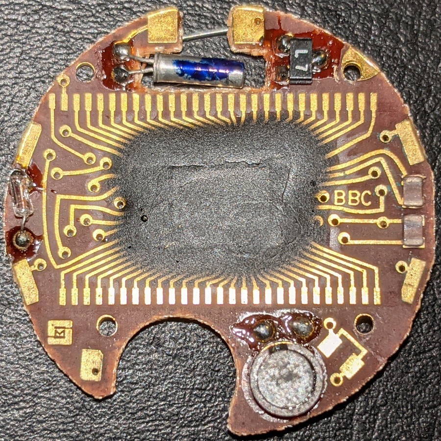

Интересное наблюдение:
Хотя эта плата (см. рисунок) функционально идентична той, которую я выкладывал ранее, здесь нет возможности переключения между 12- и 24-часовым режимом. Подключение было осуществлено прямо на чипе, под каплей эпоксидки!
