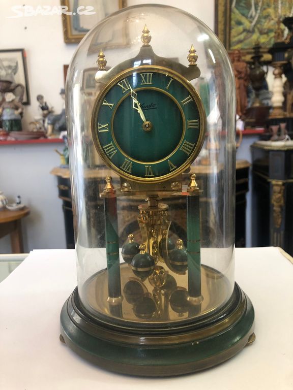

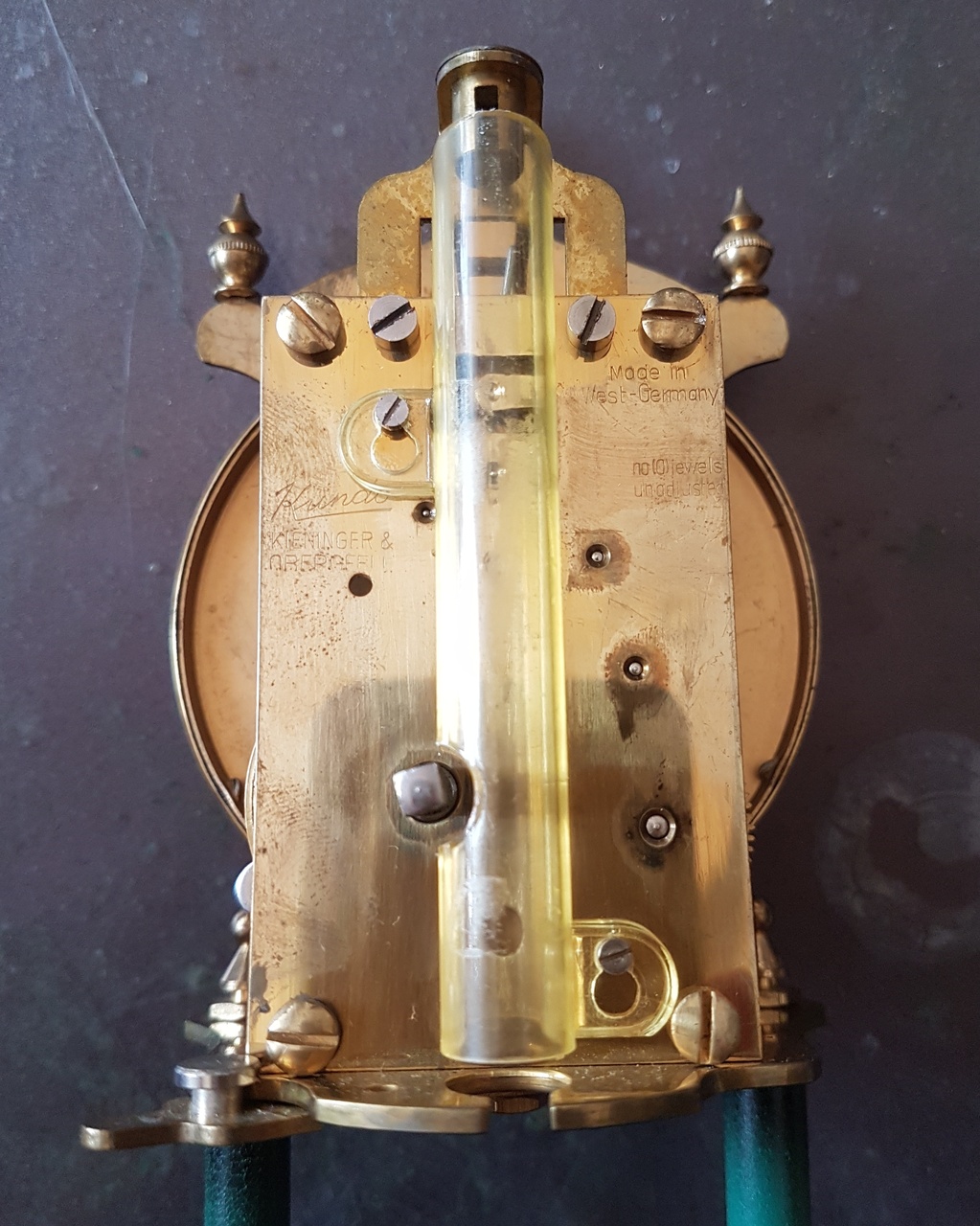

А что можете сказать конкретно о предлагаемом варианте, а то смущает пластиковая трубка торсиона и цвет часов
  #113
Старый 28.03.2023, 07:56
Alexey Rostov Alexey Rostov вне форума
Регистрация: 07.12.2017
Адрес: Ростов-на-Дону
Сообщений: 69
Сказал(а) спасибо: 22
Поблагодарили 91 раз(а) в 33 сообщениях
И то и другое действительно необычно, но полагаю всё так и должно быть. Трубка имеет крепёжные ушки, а в платине специально отверстия с резьбой. Подставка-то тоже из пластика, причём в обоих моих часах (Kern и Haller) тоже. Что касается цвета - тоже вроде всё логично - цифер, стойки, обод подставки и даже маятник в одном колоре. Единственное, что немного смущает - Гугл именно такую модель не находит.

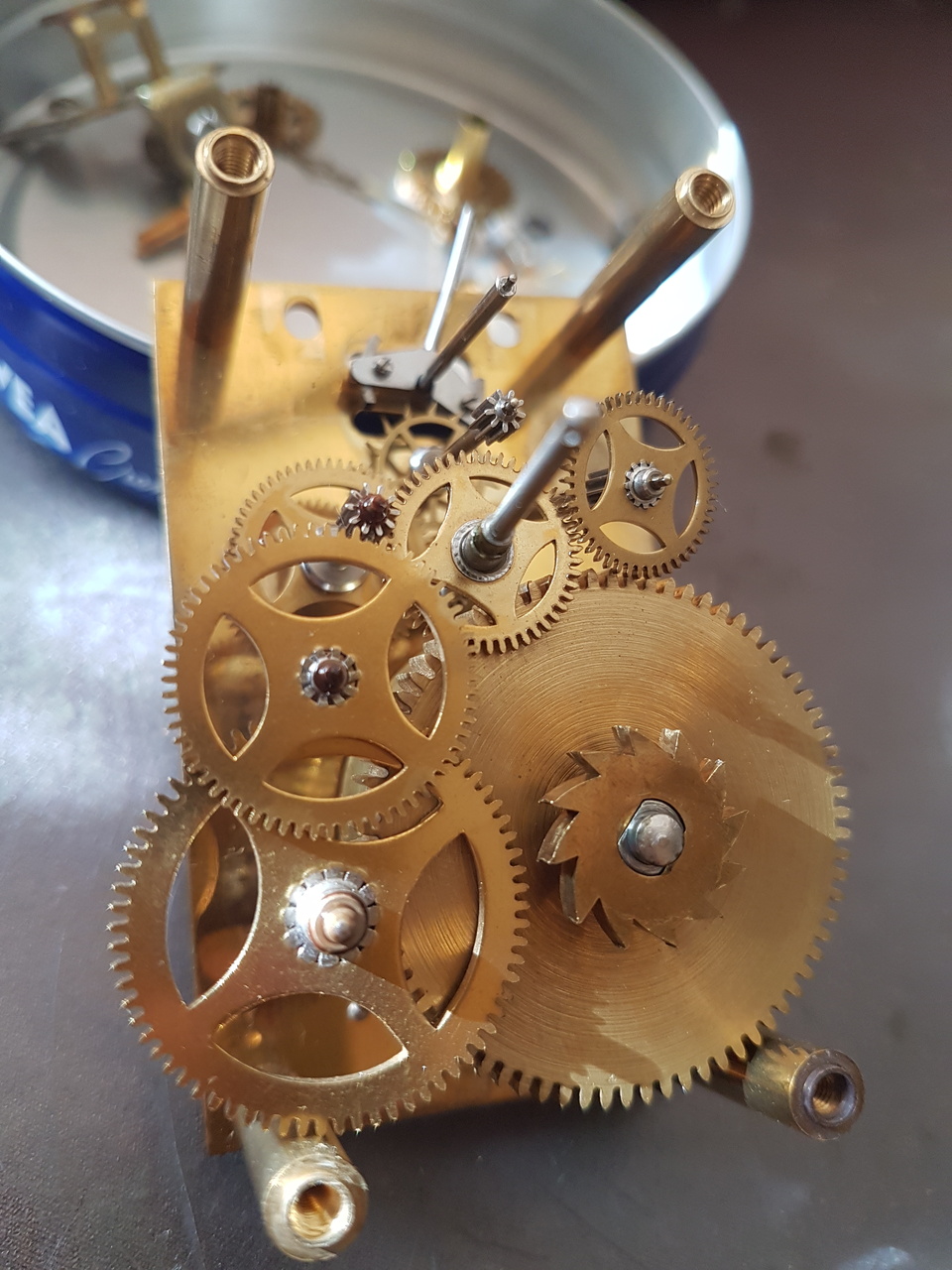

Moza Moza вне форума
Регистрация: 14.12.2022
Сообщений: 31
Сказал(а) спасибо: 4
Добрались до меня часики.
На платинах и колесах есть подтеки, потемнения, залапанности.
Подскажите, какое покрытие деталей механизма и циферблата(лак, позолота или еще что), можно ли их полировать или есть другие технологии придания приличного внешнего вида механизму, циферблату. Спасибо.
ID:	3548608   Нажмите на изображение для увеличения
  #118
Старый 05.04.2023, 18:28
Аватар для 4MASTER
4MASTER 4MASTER вне форума
Регистрация: 25.03.2013
Адрес: Latvija
Сообщений: 3,210
Сказал(а) спасибо: 181
Поблагодарили 1,164 раз(а) в 984 сообщениях
Полеруем обезжириваем и покрываем это зеркало лаком. Кроме рабочих поверхностеи естесно...
