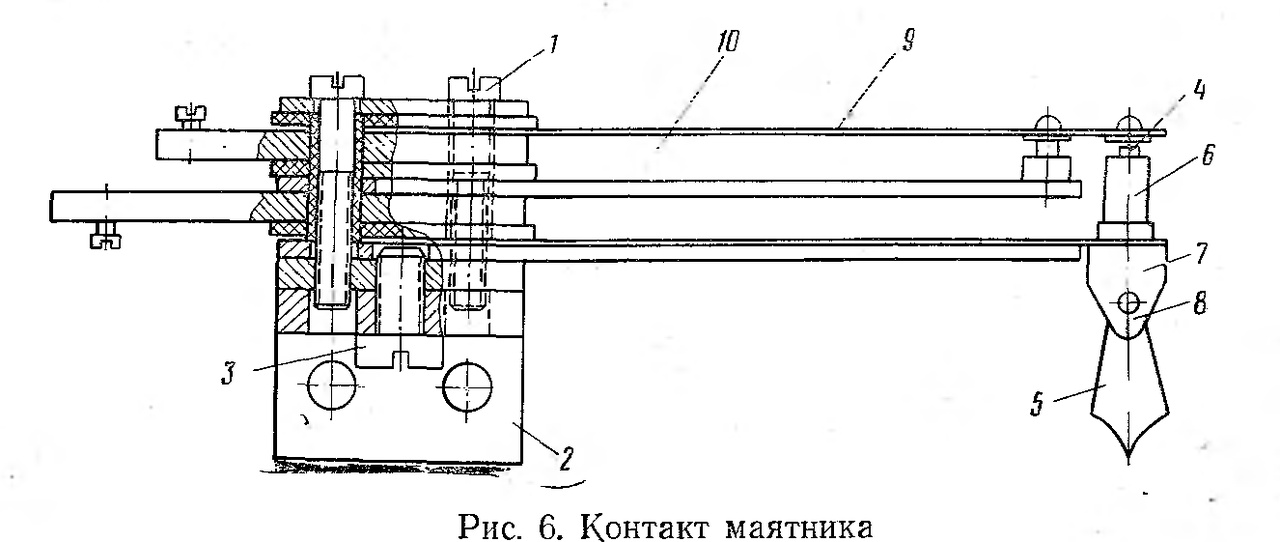

Не знаю в какой лучше раздел написать. Вопрос в заголовке. Интересует подвесы маятника- "Пендельфедер" и особенно подвижный контакт, который замыкает маятник при затухании колебаний. В сборе или позиции 5,6,7,8Нажмите на изображение для увеличения

Пендельфер можно сделать или отремонтировать самому, а вот контакт надо искать в сборе.

Так как не нашел ничего из запчастей то сделал сам. Все ходит и работает. Сделал подвес из щупа жигулей и подвижный контакт полностью самодельный. https://www.youtube.com/watch?v=dpwN...channel=Arktur
