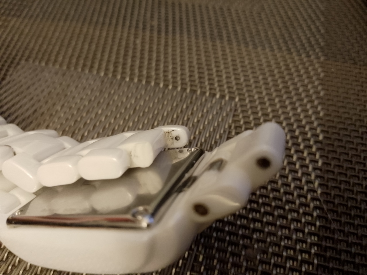

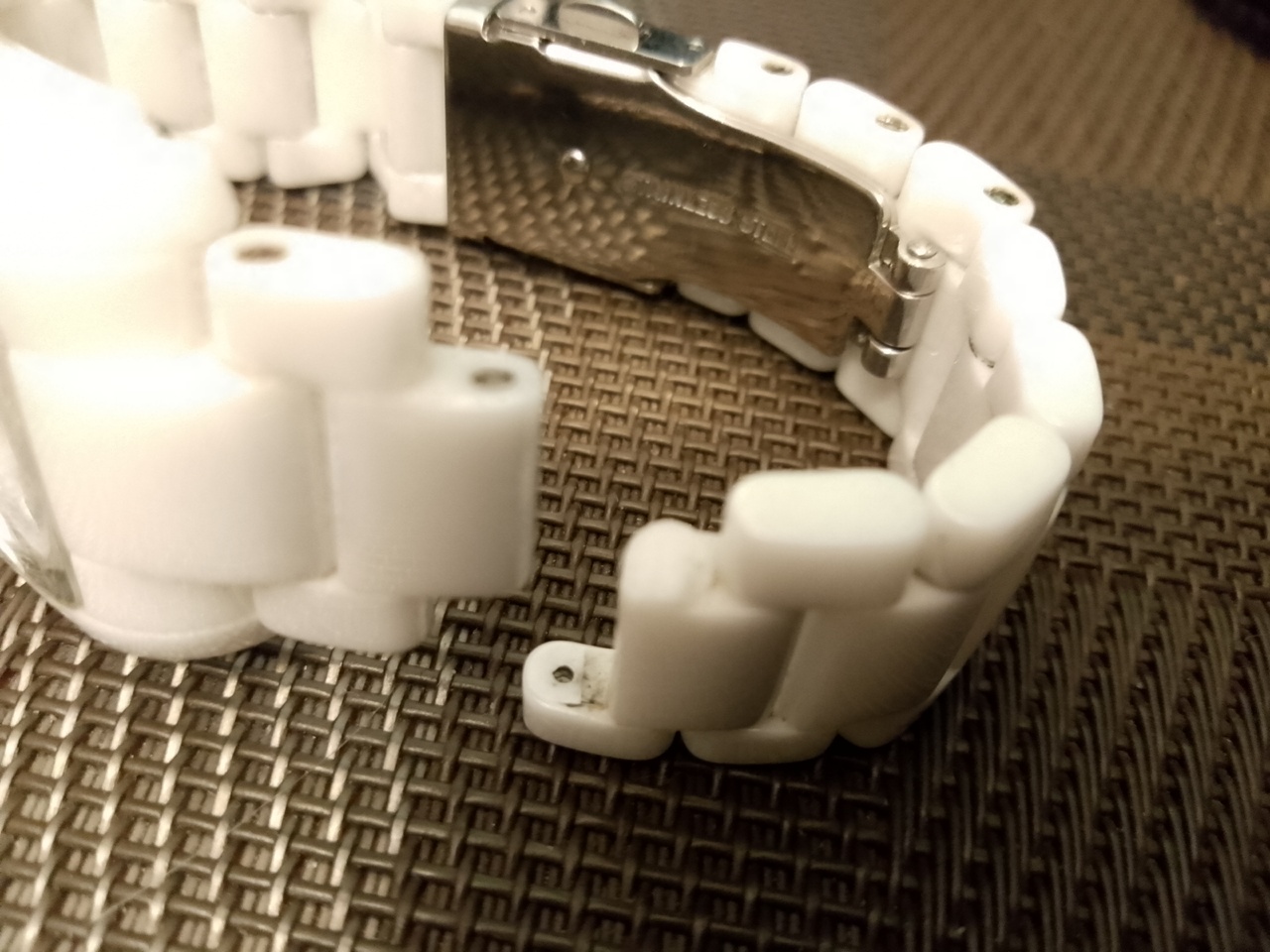

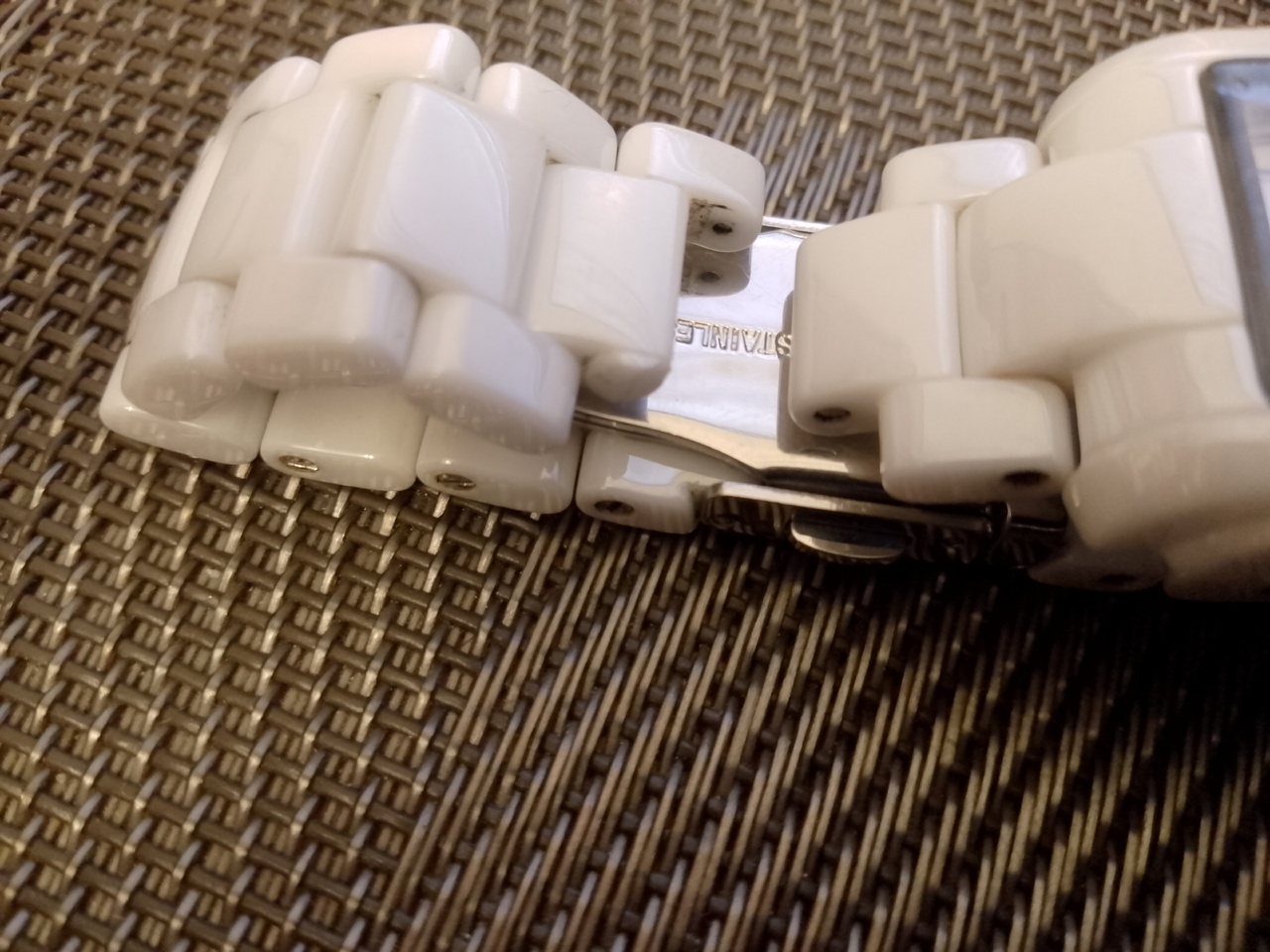

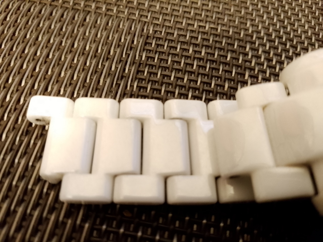

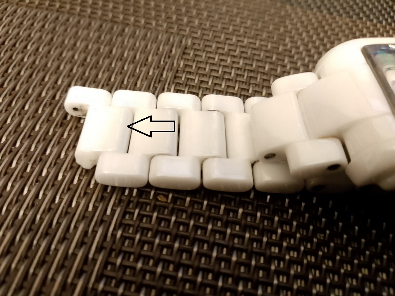

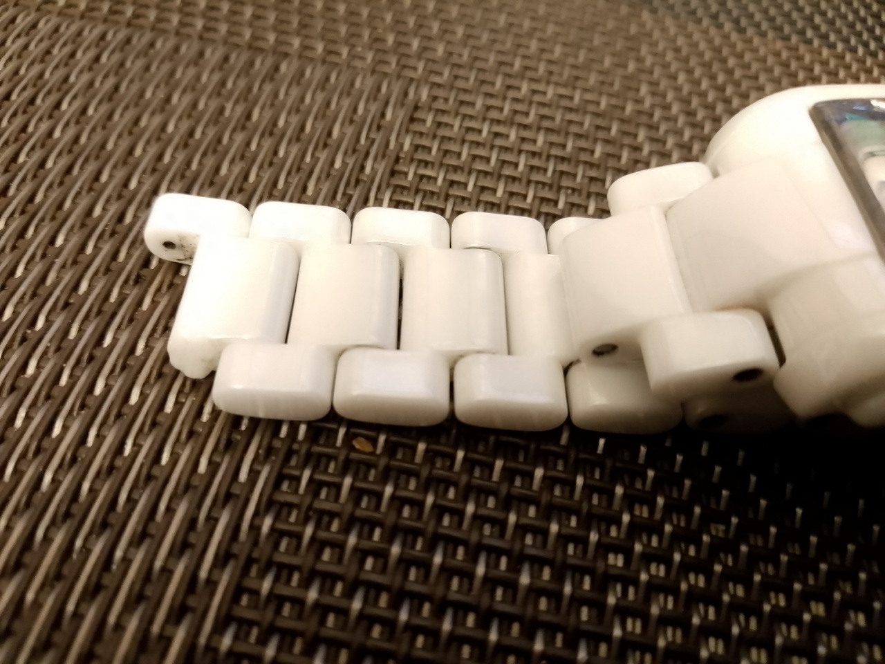

Здравствуйте. Подскажите как снять поврежденное неразборное звено с керамического браслета и вновь соединить браслет?

Звенья браслета соединяются с помощью пружинных шпилек(ушек). Сломанное звено я аккуратно распиливаю дремелем с алмазным кругом. До конца пилить не обязательно, как только разрушится шпилька, звено снимется. Затем подбираете шпильку подходящего диаметра и длины, и соединяете браслет. Пилю там, где стрелка. Несложно.
