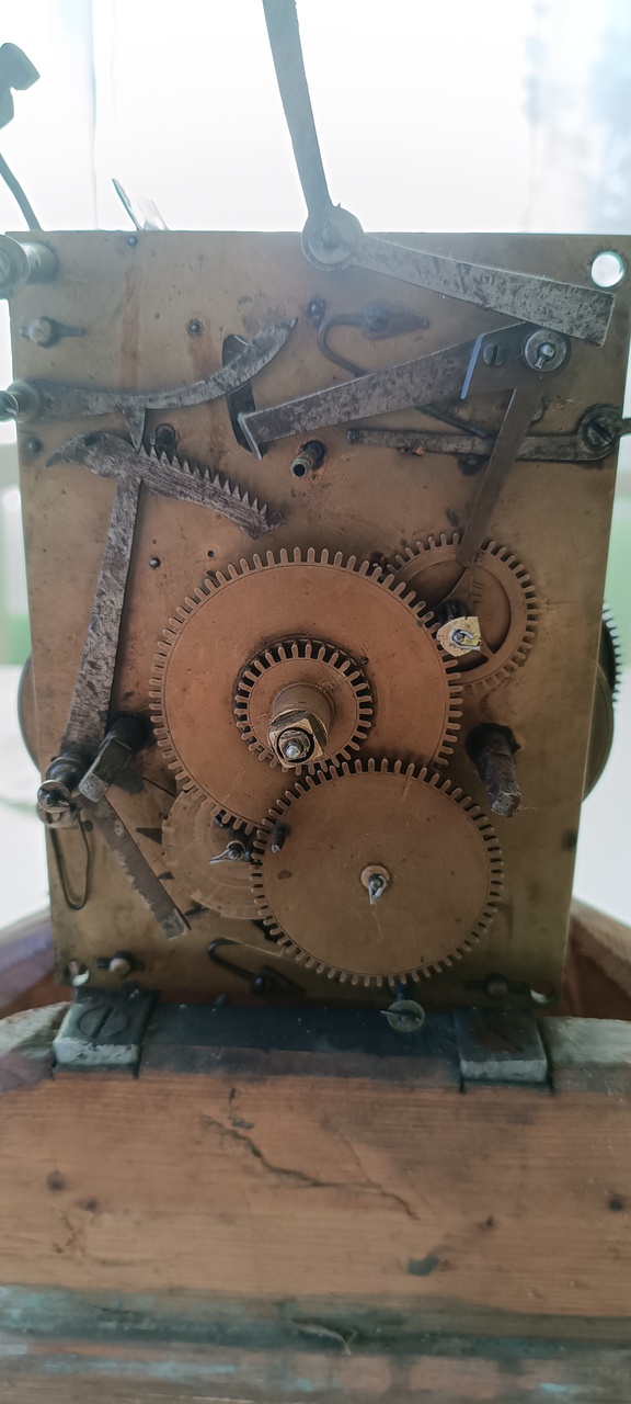

Просили фотку часов для определения подлиности
Сообщение от Oled Посмотреть сообщение
Что Вы имеете в виду под настройкой, расшифруйте вопрос, пожалуйста.
Мне нужно понять, как настроить бой. Что часы в били в соответствии с показаниями стрелок на циферблате пол часа, и почасовой бой. Принцип положения рычагов штырьков на шестернях боя. Чтоб всё работало корректно Возможно есть книжки. Или всё делается опытным путём?

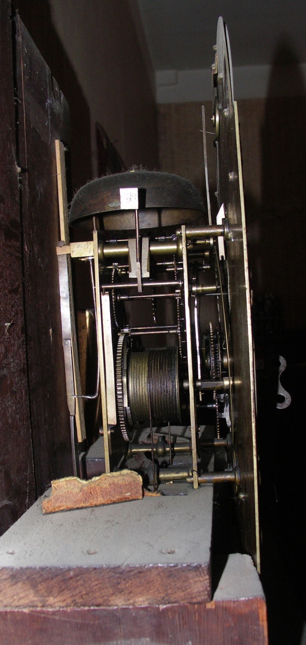

Корпус не оригинальный, но на вид довольно старый, возможно, первой половины 19 века. А на второй фото механизм стоит на тестировочном стенде или что это внизу?

Я возле домашней стенки сделал стенд из брусков, чтоб ковыряться было в них удобно. С корпуса было удалено несколько слоёв старого лака (папа красил), добавлен и тонирован недостающий шпон. Лак удалял без химии.

Сообщение от Canoby Посмотреть сообщение
У Ваших часов механизм с гребёнкой, значит бой, сам по себе, сбиваться не должен.
Попробуйте просто правильно поставить стрелки.
