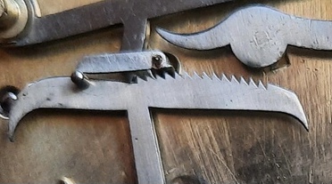

Доброго всем времени суток.
Пытаюсь восстановить старые фамильные часы, Скорей всего подделка под часы от Benjamin Maud. Пока восстановил ход. Не могу воссоздать бой, т. как нет одной из деталей. Могу на фотке указать только её посадочное место. Нужна фотка этой детали. На воженных фотографиях место установки искомой детали указано красной стрелкой.

Часы не подделка .Есть фото корпуса?

часы выглядят вполне оригинальными,
а на счет этой детали - она вроде и простая, но вот квадратное отверстие - проблема, Как вариант - поискать ювелира, который расточит круглое отверстие до квадратного...

Добавлю и я пять копеек.
Хорошо помню, что было сообщение по созданию такой детали.
Вот оно:
http://forum.watch.ru/showpost.php?p...&postcount=381
Видел и другие способы, но думаю еще кто подскажет.

Доброго дня!
Эта деталь называется счетная палета, а по-английски gathering pallet. Вот видео ее работы:
https://www.youtube.com/watch?v=bst_...ott-UKHorology
В западных магазинах часовых продают заготовки для ее изготовления, но ее проще изготовить самостоятельно, во вложении инструкция от английского часового мастера. Несмотря на корявый перевод, думаю, там все понятно, ну и в оригинале текст тоже приложил.

Дорогие товарищи, огромное вам спасибо за ответы. Сегодня же займусь вырезанием.
