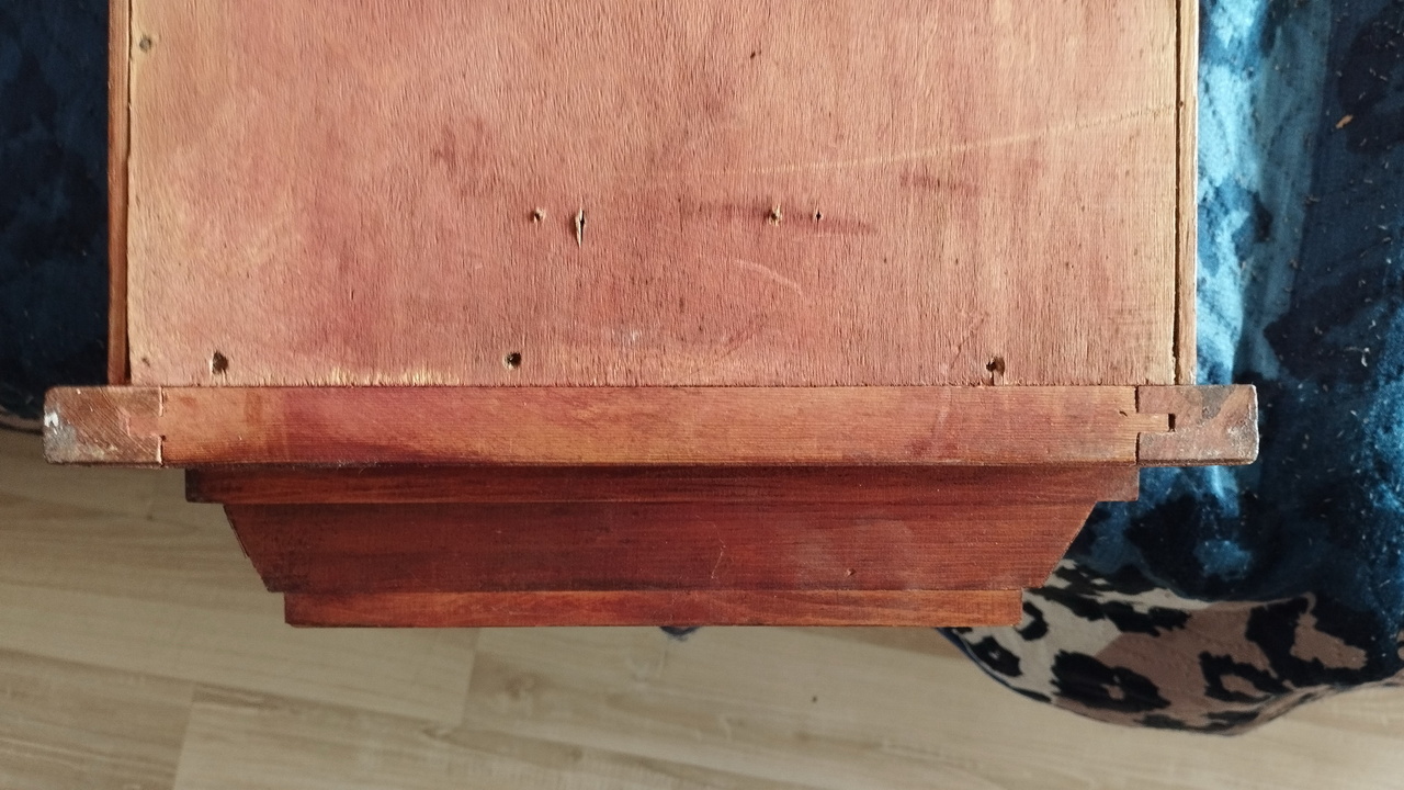

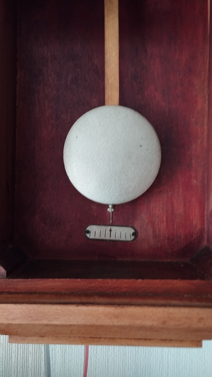

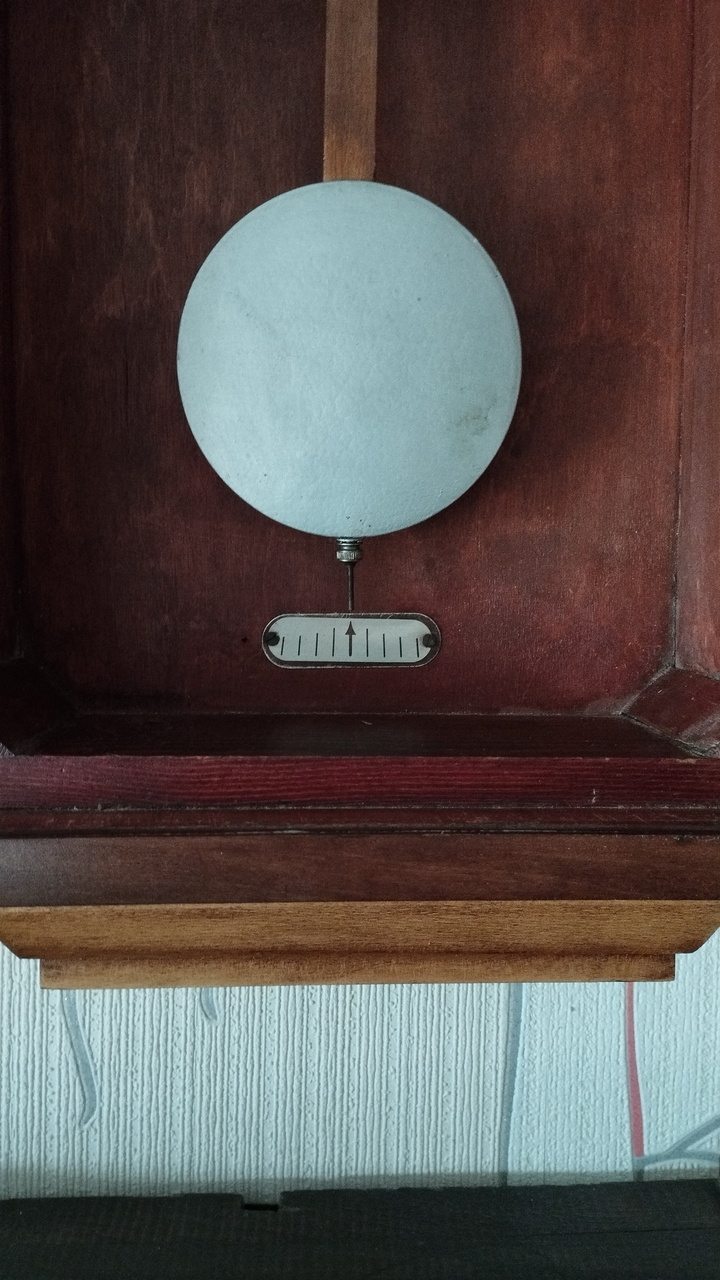

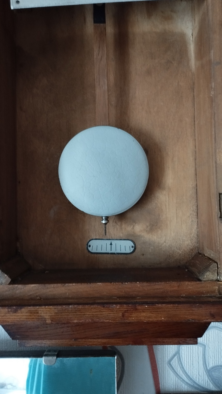

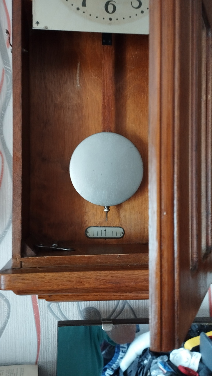

Есть трое часов в таком корпусе. У двух дверца выпирает с обеих сторон, у третьих выпирает только справа. Все крючки цепляются за торец дверцы, все крючки имеют изгиб. На всех часах есть вектор под маятником. Это НЕ чужое. Фиксаторы есть на двух часах, по две штуки, крепятся сзади корпуса. Третьи часы вообще без фиксаторов и отверстий под них. Описываю именно такой корпус, так как часов с стремя фацетными стеклами есть еще пять штук.

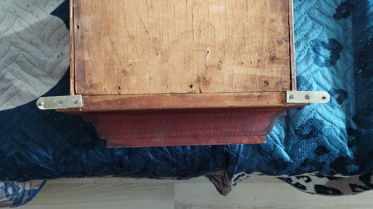

Векторы, видимо, прикручивала пьяная бригада. Второе фото - без следов фиксаторов

Прошу прощения за назойливость, но есть ещё один вопрос о том как крепится механизм с циферблатом в корпусе. У меня есть отверстия с двух сторон снизу каждой из нижних консолей, но что туда вкручивалось вопрос.

Обычные шурупы. Длинные, торчат примерно на 1 см. Были одни 1935 года, вообще не крепились, просто планка с механизмом вставлялась

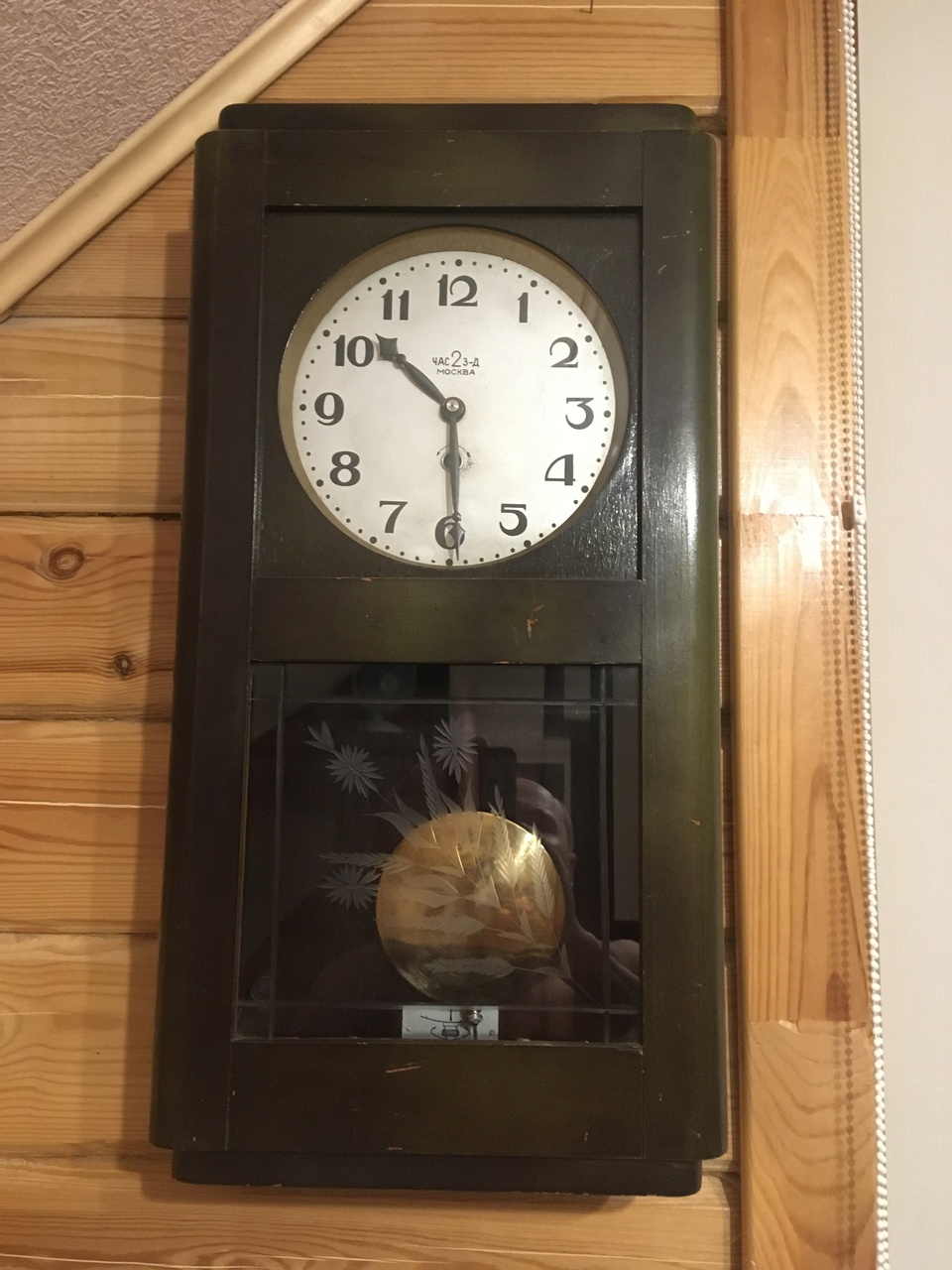

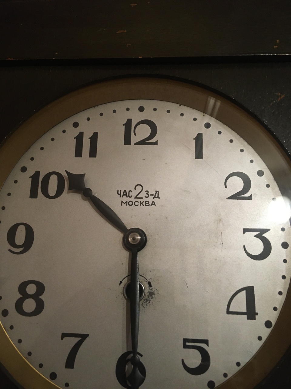

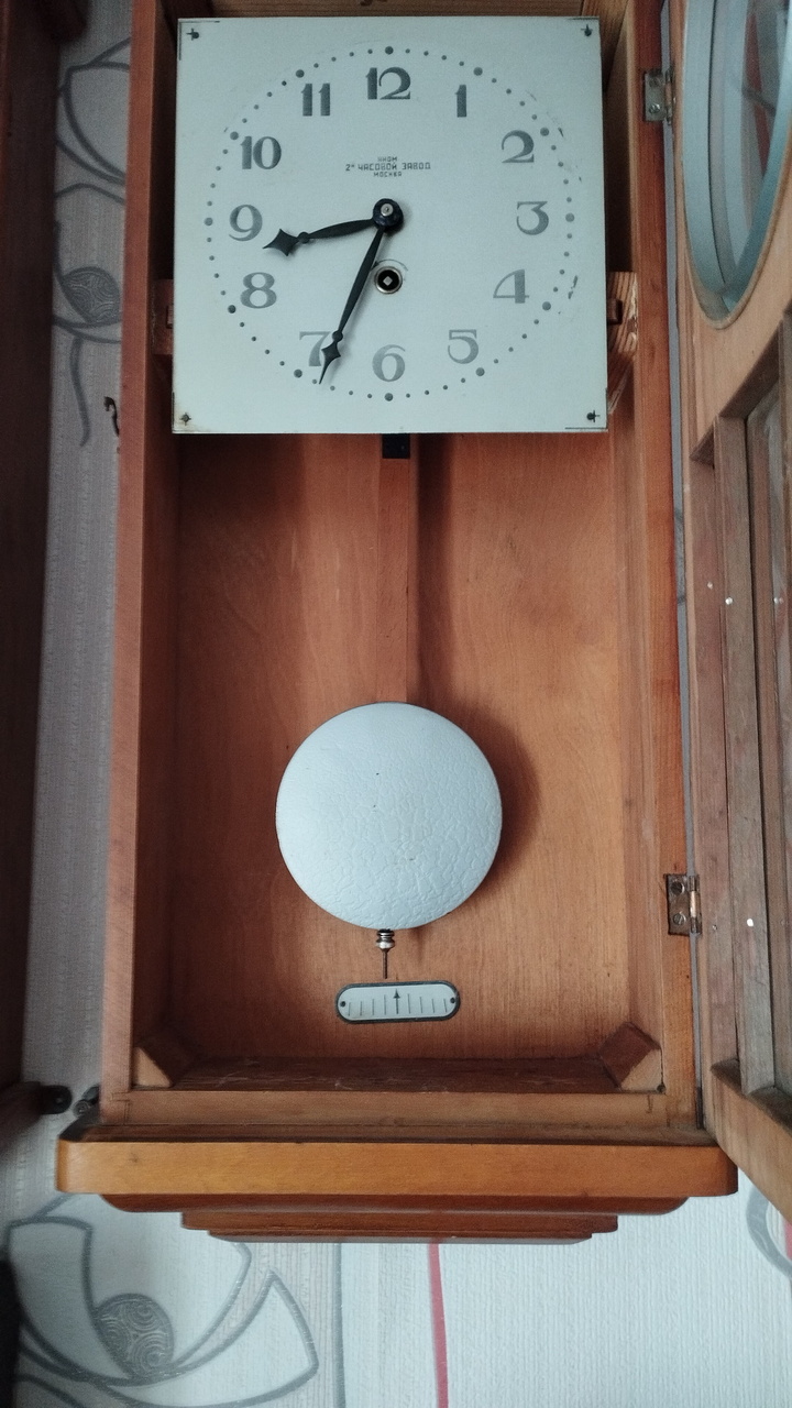

Здравствуйте, большое всем спасибо за отзывчивость и исчерпывающие ответы, ваш форум очень помог в восстановлении часов НКОМ. Похоже что часы начинают превращаться в болезнь. На днях приобрёл ещё одни часы 2 часового завода. Хотелось бы узнать примерно в какой период выпускались такие часы. Внутри корпуса и на планке механизма никаких штампов не обнаружил, на платинах номера отсутствуют, только размытый нечитаемый штамп на задней стенке. Единственное отличие механизма от НКОМовских, зацеп пружины с другой стороны.
По моему это уже 50-е годы.

Здравствуйте, большое всем спасибо за отзывчивость и исчерпывающие ответы, ваш форум очень помог в восстановлении часов НКОМ. Похоже что часы начинают превращаться в болезнь. На днях приобрёл ещё одни часы 2 часового завода. Хотелось бы узнать примерно в какой период выпускались такие часы...
Это 50-ые.
На циферблате Ваших часов разглядела какие красивые цифры.
На авито в таких корпусах попадались объявления с указанными датами выпуска начиная со второй половины 40х и до 50х. Единственное что все были под лак в крашенных не попадалось, эти мне такие единственные попались. Покраска на корпусе выглядит заводской.

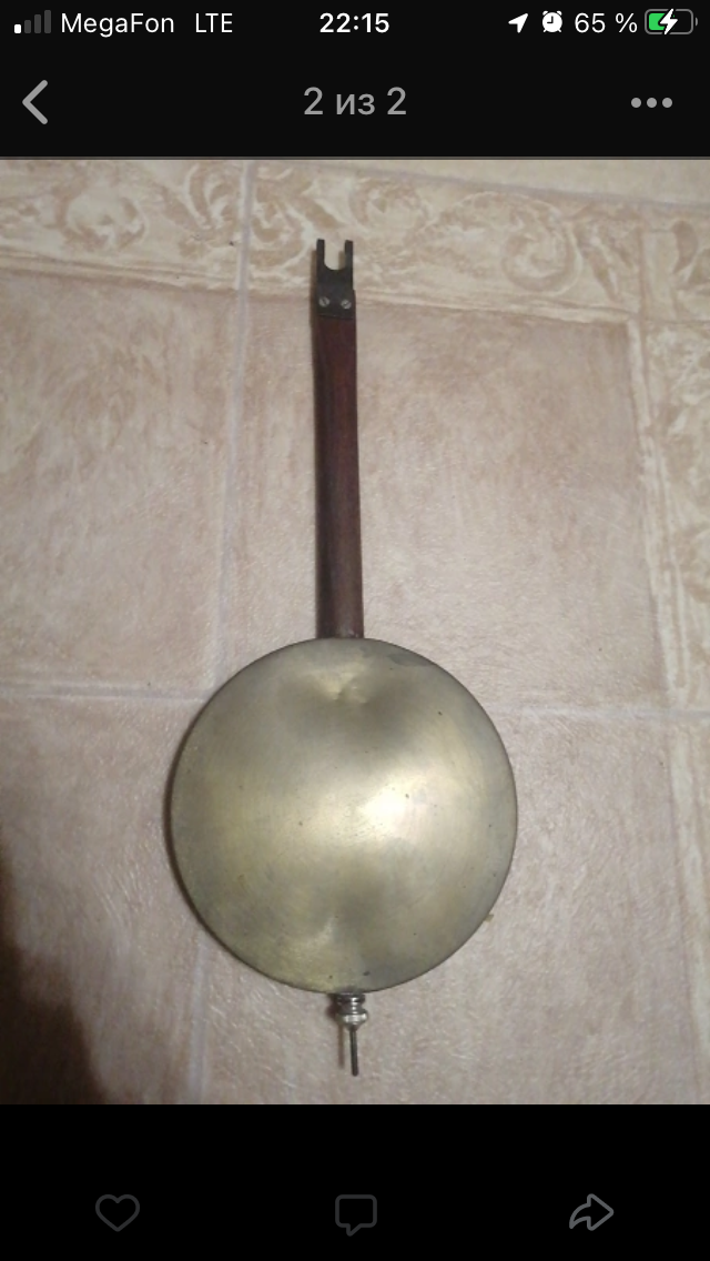

Вопрос по маятнику. Маятник изначально матовый, почистил его полировальным кругом, но что-то не понравилось. Как можно восстановить эту « хонингование», не знаю как правильно называются эти концентрические риски, придающие ему матовость.

Крашеных корпусов и не было, кто-то работает в автопокраске ) Можно, для начала, расшить маятник и выпрямить линзу столовой ложкой (разгладить). Это латунь? Полировать дальше с пастой ГОИ
