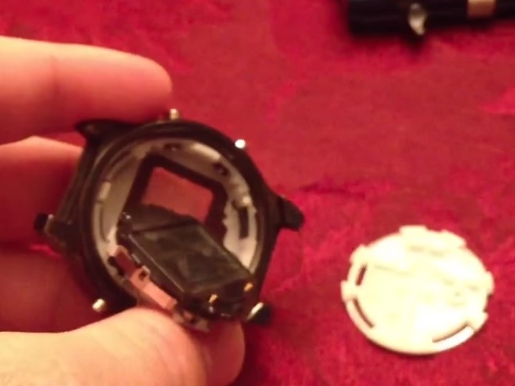

Пересмотрел видео про замену поляризационной плёнки в GW-M5610, там можно увидеть полную разборку модуля.
Заметил пару моментов, во первых - это крепление дисплея, в старом аутентичном модуле дисплей держится двумя полосками жестянки, которые в свою очередь привинчены к модулю, в новом же корпусе дисплей держит пластиковая шайба по всему периметру, что гораздо надёжнее.

Теперь про защёлки с лапками, полагаю таки они несут сразу несколько функций, ну во первых они участвуют в нажатий кнопок, во вторых у верхней и нижней части модуля у самих есть защёлки, только полимерные, то есть сочленение этих двух частей можно было организовать и без этой металлоконструкции.

Получается что внизу на модуле металлические лапки, а вверху две выемки, а в корпусе два выступа, возможно это просто центровка модуля, а может эта конструкция добавляет амортизации.

В конечном итоге глядя на конструкцию современного модуля, сделал вывод, что он даже без корпуса практически неубиваем.

Сообщение от Kelevratony Посмотреть сообщение
А зачем тогда это на рекламной картинке, просто так совпало?
Может совпало, а может эти лапки-защелки действительно выполняют некую амортизирующую функцию в модулях, где нет обоймы и демпфирующей прокладки. Да и что подразумевал дизайнер, рисую эти красные "цилиндры" не совсем понятно. В DW-5600E всё устроено по "классике", как в DW-5000C (модуль/обойма/демпфер/безель), в них нет "точечных" соприкосновений элементов, как показано на рисунке.
Кстати, судя по видео, в GW-М5610 тоже нет обоймы и демпфера, модуль просто вставляется в корпус. Но и сам модуль устроен несколько иначе, чем "классические" 1545/3229, не говоря уже про олдскульные 240/691/901.
Я свои GW-5000 еще не разбирал, им 9-й год пошел, до конца аккума еще далеко)) Модуль тот же, что в GW-M5610, но корпус стальной против полимерного. И, если верить этому видео, там есть пластиковая прокладка между модулем и стальным корпусом, что, в принципе, логично.
