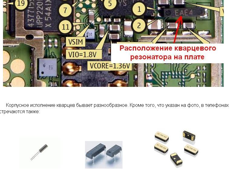

Так. Теперь обясните ламеру.
В часах стоит кристал кварца, который генерирует секунды. Типа того.
А что генерирует секунды в компьютере и мобильном телефоне?
  #17
Старый 27.04.2013, 21:40
Аватар для Gena Ishivatov
Gena Ishivatov Gena Ishivatov вне форума
Регистрация: 13.02.2011
Адрес: EU
Сообщений: 2,752
Сказал(а) спасибо: 2,552
Поблагодарили 2,686 раз(а) в 1,174 сообщениях
Такая же маленькая пластинка-резонатор кварца в колбочке как и в часах, резонирующая с частотой 32768 Гц в секунду. После неё стоит микросхемка с 15 электронными ключами последовательно, которые при одном импульсе закрыты, при следующем открыты - через такую цепочку частота делится до одного импульса в секунду.
