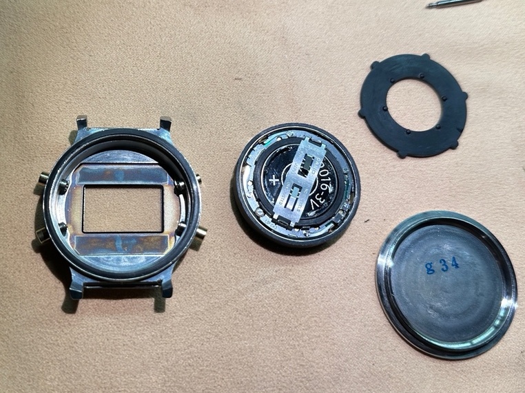

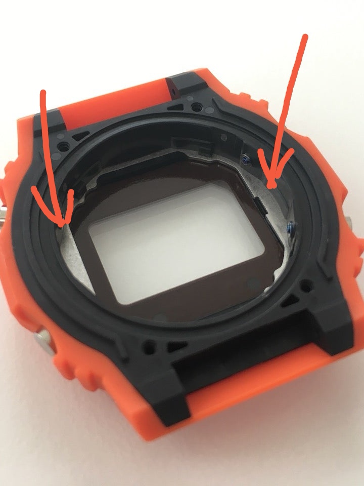

Модуль пластиковый, корпус пластиковый, бампер резиновый. Вы реально думаете, что пластиковый кружочек, толщиной в 0,2 мм в купе с жестянкой, что-то добавит к прочности?)))
И кстати внезапно в первом Джишок смодуль тоже жёстко вставлялся в корпус, упс.
Сообщение от Vnuk Tarha Посмотреть сообщение
5610SU нет пластин
В 5610 и 5600 на соляре есть, сомневаюсь, что в dwe по другому.
Да не, в этих резиновый демпфер как раз есть, просто на фото с модуля не снят))

Сообщение от Kelevratony Посмотреть сообщение
И?
Вложение 3658785
Вы ошибаетесь! Именно первые Джишок имели такую "прослойку" между модулем и корпусом.
Посмотрите англоязычные ролики где Kикуо Ибе рассказывает концепцию первых G-Shock, по его задумке именно чередование резины, металла, резины, даёт высокую защиту.
Опять повторюсь, данные элементы не только защищают часы от падения, но и от вибраций разной частоты.
