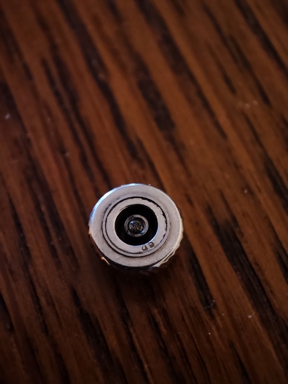

Обломался заводной вал на Maurice Lacroix
Уважаемые форумчане, здравствуйте! В 2017 году приобрел часы Maurice Lacroix PT6148-SS001-230-2 прекрасно их носил, но в один из дней при попытке немного подзавести часы (как потом прочел на форуме к механизму ML115 лучше было не прикасаться) заводная головка осталась в руках, а заводной вал в часах.
Сам проживаю в регионе и попытался обратиться к нескольким часовым мастерам (отказ в ремонте, видимо только батарейки меняют) и местный часовой магазин реализующий часы этой марки (они предложили отправить на завод). В общем встрял и на время и на деньги.
Подскажите пожалуйста: возможно ли отремонтировать часы хорошо, но за вменяемые деньги? Можно ли сохранить старую заводную головку, достав из него остатки вала? Какая ориентировочная стоимость ремонта с заменой/без замены?

Фото не информативное. Суть проблемы не открывает. Замена вала штука не сложная...

Сообщение от uhrolog Посмотреть сообщение
А какое фото нужно сделать? Я думал показать что остаток вала внутри...
Сообщение от dmvt1 Посмотреть сообщение
Это применимо для латунной головки. Стальную головку можно вместе с валом растворить. Столь же успешно заломыш можно растворить в любом преобразователе ржавчины. Но правильнее высверлить. Только надо твердосплавный бор, т.к. вал каленый. И станок. Без жесткой фиксации бора и головки бор всегда будет уводить в сторону более мягкой резьбы. Но все это требует инструмента и опыта. Зачастую, проще подобрать новую головку. Пусть даже и не оригинальную.
А после высверливания вал подобрать сложно? Чтобы он подходил нормально? Или не будет никакой разницы?
