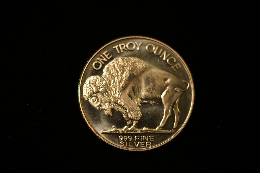

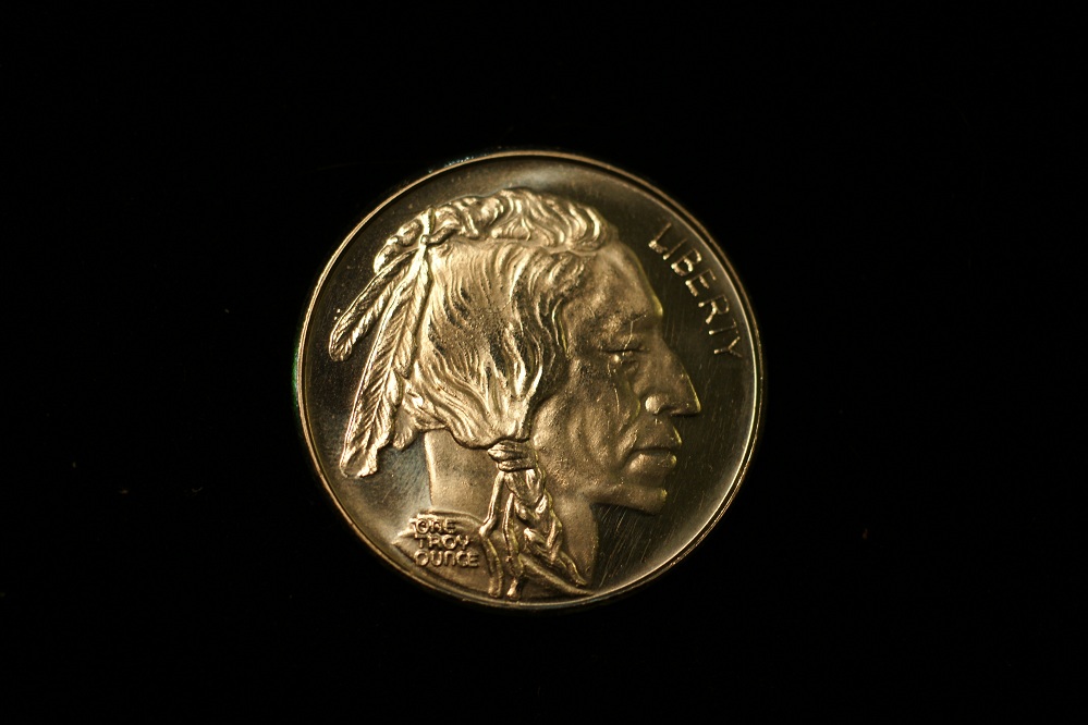

Даже жалко такую красоту отдавать на переплавку.
