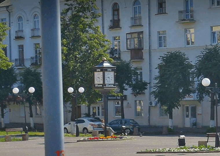

Кстати, я тоже как то имел дело с большими часами в одном городском сквере
там одна чиновница по старой дружбе обращалась что бы мы помогли ей их настроить раз и на всегда , а сбивались они потому что там механизм замерзал при температуре менее чем -10 и стрелки вставали. на этой башенке часов было 4 штуки, во все 4 стороны, и вот какие нить из них зимой примерно раз в неделю тупо вставали и ее заставляли их подводить на морозе хрупкими девичьими ручками, хотя там внутри и первичные часы стояли с синхронизацией по GPS, стрелки тока нужно было двигать, просто подрядчик, на механизмах сэкономил... так вот она периодически приезжала к этим часам и через радиобрелок, устанавливались они через него, держа копку приводила стрелки в нужное положение, а так что бы вы понимали, стрелка двигалась с дискретность не помню то ли 1, то ли 2 сек., в общем процесс занимал от 10 до 40 минут и не дай бог вам кнопку вовремя не отпустить если они пролетят свое положение, начинается все заново... Ну так к чему я это все, их подводили по жалобам жителей регулярно, так и с радиостанцией можно поступить, нажалуйтесь куда следует и вполне вероятно может сработать, это я вам просто совет добрый даю...

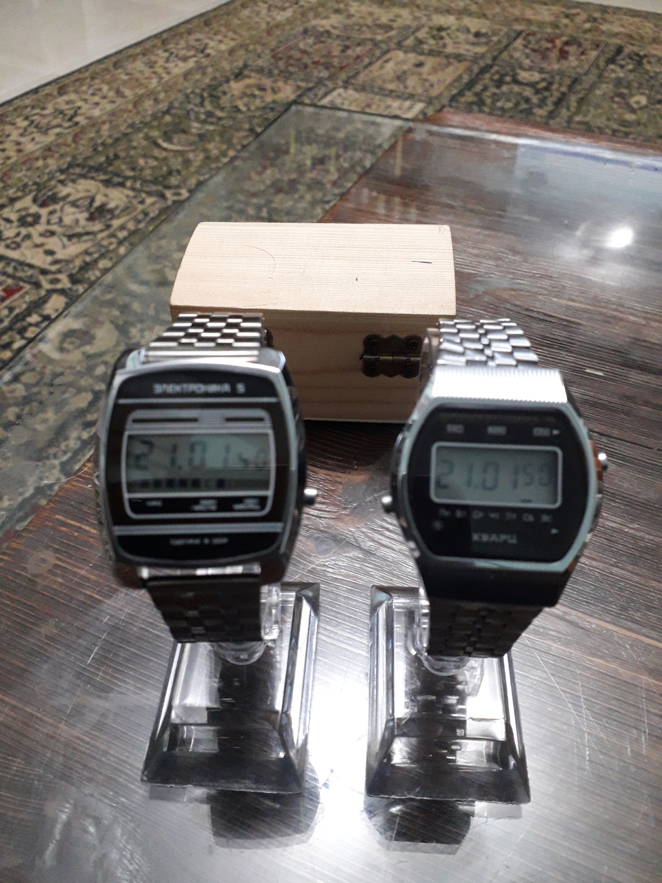

ID:	3660223Вот у меня две Электроники 5. 30353 206 и 30350(В6-202) я их не носил,а просто после покупки поставил в коллекцию. 30353 отставала на полчаса в день,сменил батарейку с LR 41 на SR 41 и подкрутил тоной отвёрткой настройку и проконтролировал 2 дня. В день отстали на 3 секунды. А 30350 отставкли на 10 мин в день, батарейки не менял , а просто подкрутил настройку, проконтролировал 2 дня и они отстали на 4 секнды за день.Завтра попробую заменить батарейки, там стоят две LR43 они выдают по 1.24 v. У меня их просто не было ,думаю поставить SR43. Как ещё можно настроть точность на Электронике 5?

Сообщение от Mordo Посмотреть сообщение
Вложение 3660223. Как ещё можно настроть точность на Электронике 5?
Вращением подстроечного конденсатора, если не удается настроить - перепаиваем кварц. Есть ещё вариант припаять параллельно подстроечному конденсатору ещё один, но ИМХО проще тогда сразу кварц менять, все равно с паяльником лезть.
Батарейки не особо влияют, главное китайщину "за 50 рублей" не ставить - текут они часто и убивают часы
