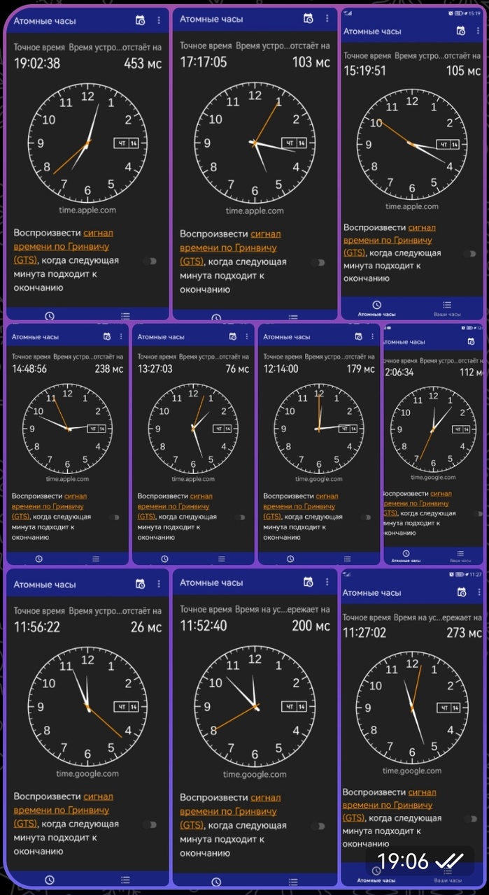

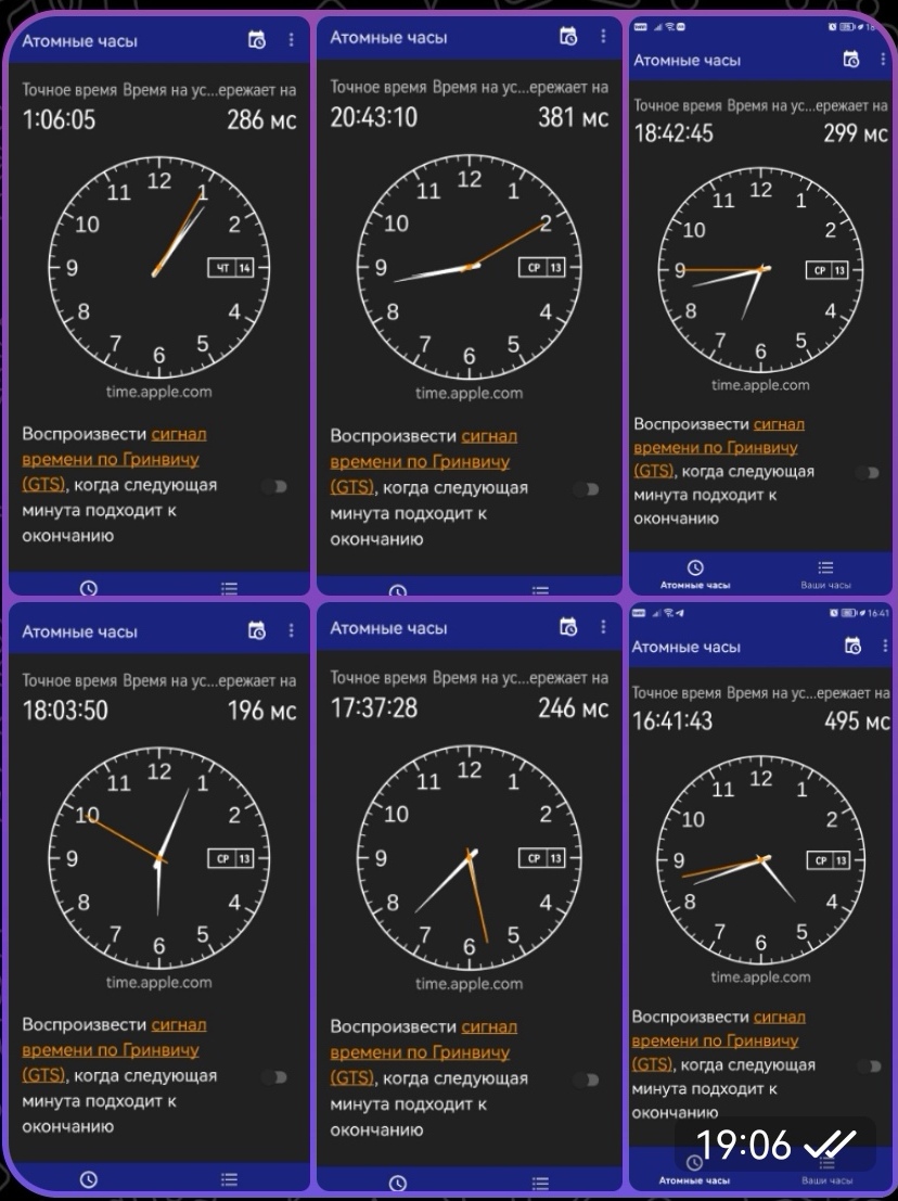

Сообщение от Traveller0968 Посмотреть сообщение
Не ну да, на Андроиде, на всех андроидах одинаковое время с точность до секунды
Сообщение от Kelevratony Посмотреть сообщение
я вполне себе могу проверить результат и отписаться впоследствии.
Вот результат за минувшие сутки:
ID:	3649227   Нажмите на изображение для увеличения
Ну да, очень стабильные показания, примерно тоже самое у меня какой то (не помню как точно называется) бюджетный Mi выдает, дочери когда то давно на Алиэкспрессе покупал баксов за 100, да тоже валяется щас не удел, я на нем всякое сомнительное тестировал...
