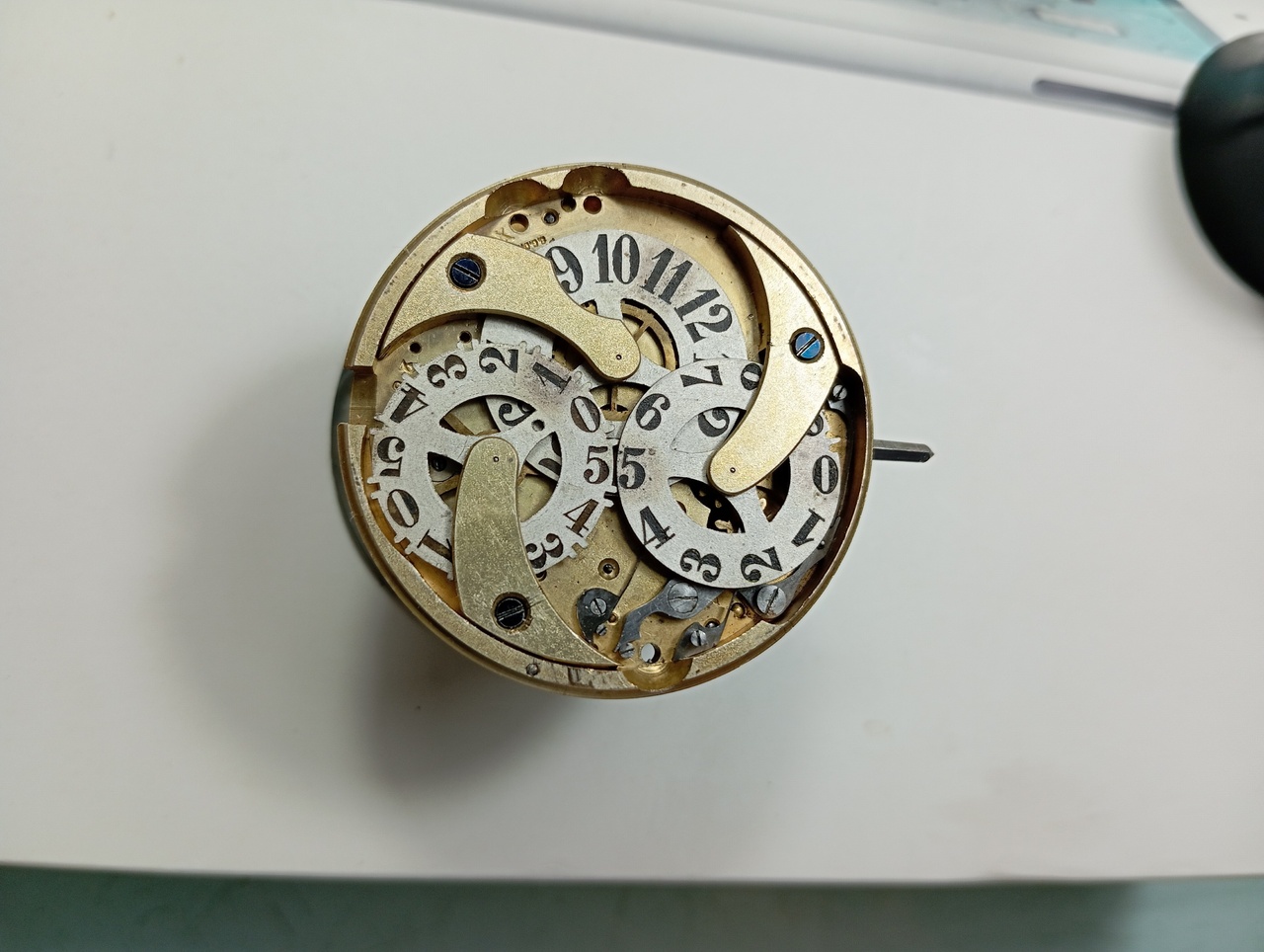

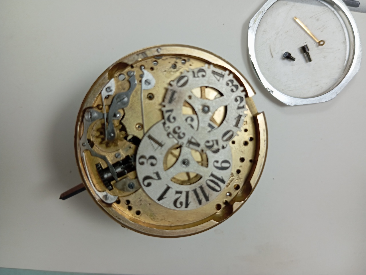

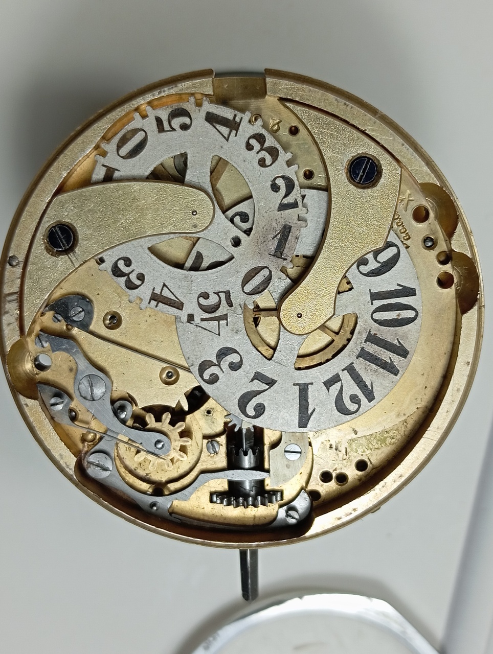

Доброго времени суток уважаемые форумчане.
Есть вопрос по данным часам.
Может у кого есть такие часы или были в работе, проблема в том что часовое колесо при переходе на час вперёд происходит с задержкой на 10 мин. К примеру 11-00 на 12-00 происходит не после 11-59 а в 12-10.
Перестановка часового колеса в разных положениях результата не дает. Меток на установку ни каких не видно.
Заранее всем спасибо!

Посмотрите на фото... Там видно, что под шкалой часов расположено управляющее ей колесо... Мне показалось, что прорезь на ней несколько смещена от центра цифры. Попробуйте порегулировать в этом месте - сдвинуть одно относительно другого.

Всем спасибо, тему можно закрыть. Провернулся диск на колесе десяток.
