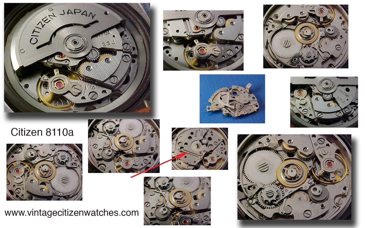

Да, Андрей меня опередил. Ето пружина рычага обнуления. Она должна не прижимать рычаг к сердечникам, как в 'обычных' хронов, а точно наоборот - стремиться удалить рычаг от сердечников, как в хронов типа 'флайбак'.

Спасибо, вечером помотрю как она у меня стоит. Логично что она у меня перепуталась, потому что я пересматривал и менял много раз установку моста хронографа, а средний мост с этой пружиной собирал всего один раз)

Вот, где красная стрелка.

Я нашел проблему. Это не была пружина
Это даже смешно. Хотя когда вспоминаю что потратил на эту проблему три вечера, то смеяться перестаю. Я перевернул колонное колесо. Оказывается его нижняя часть с двойным количеством зубьев прекрасно прижимает пружину если она сверху.
