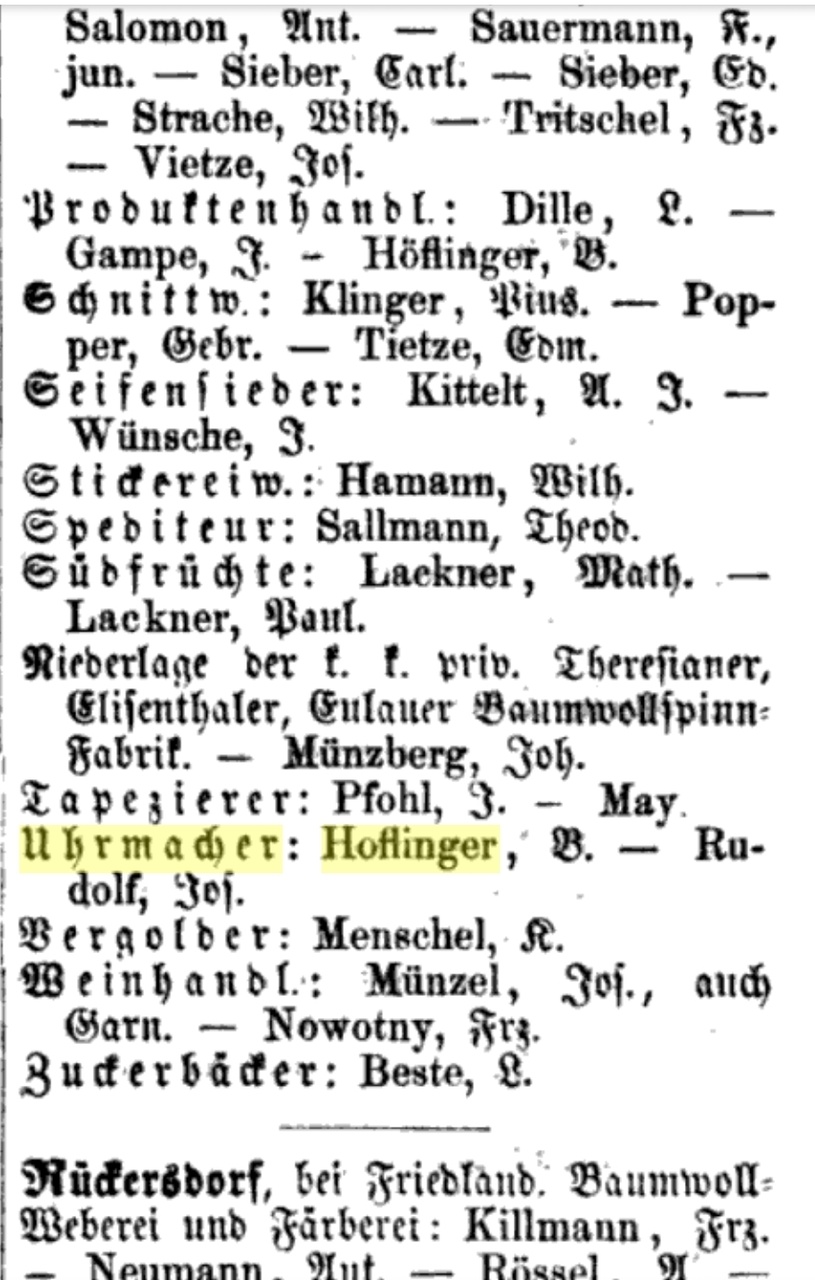

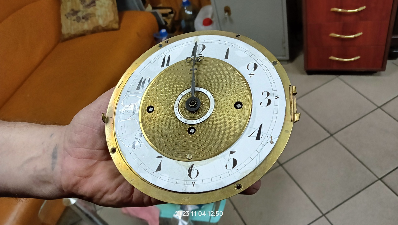

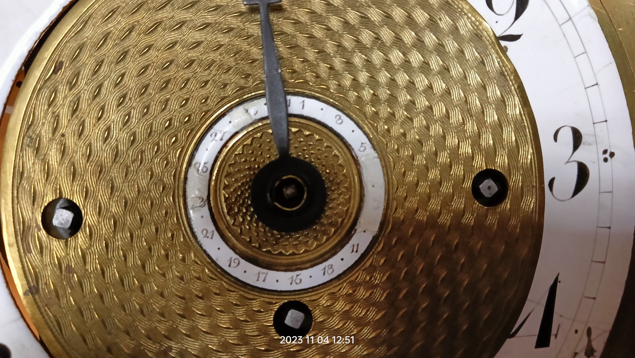

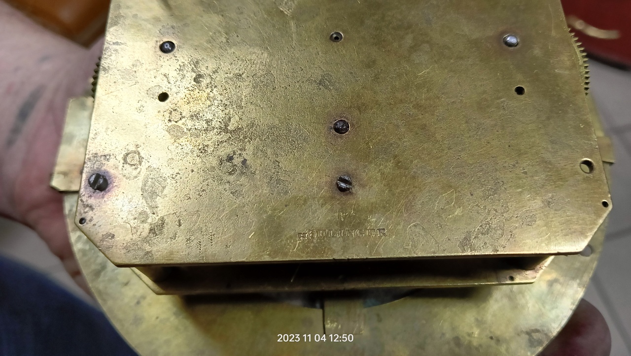

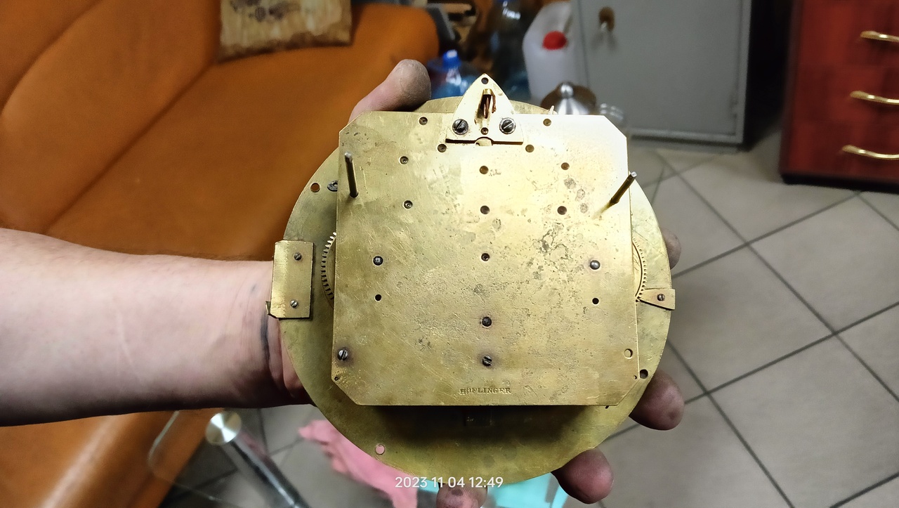

Здравствуйте всем.
Появился вот такой механизм, трудно понять надпись на платине. HOFLINGER или H что-то там FLINGER,помогите пожалуйста идентифицировать мастера.
С уважением.
Сергей.

Сообщение от Sergoya Посмотреть сообщение
Здравствуйте всем.
С уважением.
Сергей.
Добрый день!
С телефона не очень удобно, но нашелся часовой мастер с фамилией Hoflinger в адресной книге 1865 года. Он значился работавшим в городе Румбурк (Rumburg) в Чехии. Это довольно недалеко от Вены.
https://books.google.com/books/about...20wien&f=false
С уважением,
Олег

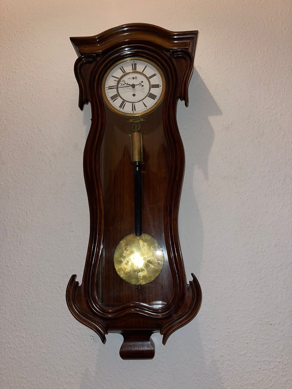

Сообщение от Maksimvh Посмотреть сообщение
Добрый день, уважаемые форумчане.
От бабушки остались настенные часы. Сейчас уже не работают, но хотелось бы понять мастерскую изготовителя и в целом их ценность. Имеет ли смысл затеять восстановление.
Гуглил лого, которое внутри часов, но результата ноль.
Здравствуйте!
На резонаторе гонга литеры B&W. Это фирма Berger & Wurker. Фирма замечательная, но механизмов она не производила, очень эффектные у них встречались циферблаты, корпуса. Сотрудничала эта фирма минимум с полудюжиной немецких производителей.
Если покажите фото задней платины механизма, то можно понять с кем B&W кооперировалась в Вашем случае.
С уважением, Татьяна

Здравствуйте Олег.
Спасибо Вам за помощь.
Знакомый приобрёл механизм,интересуется ,в каком корпусе мог быть установлен этот механизм.
Нет ли возможности это узнать?
Премного благодарен.
Сергей.

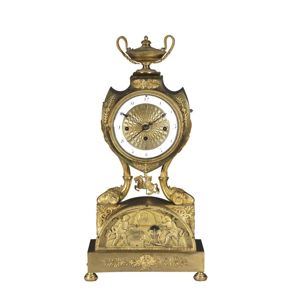

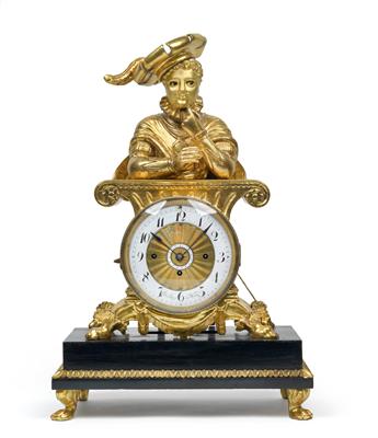

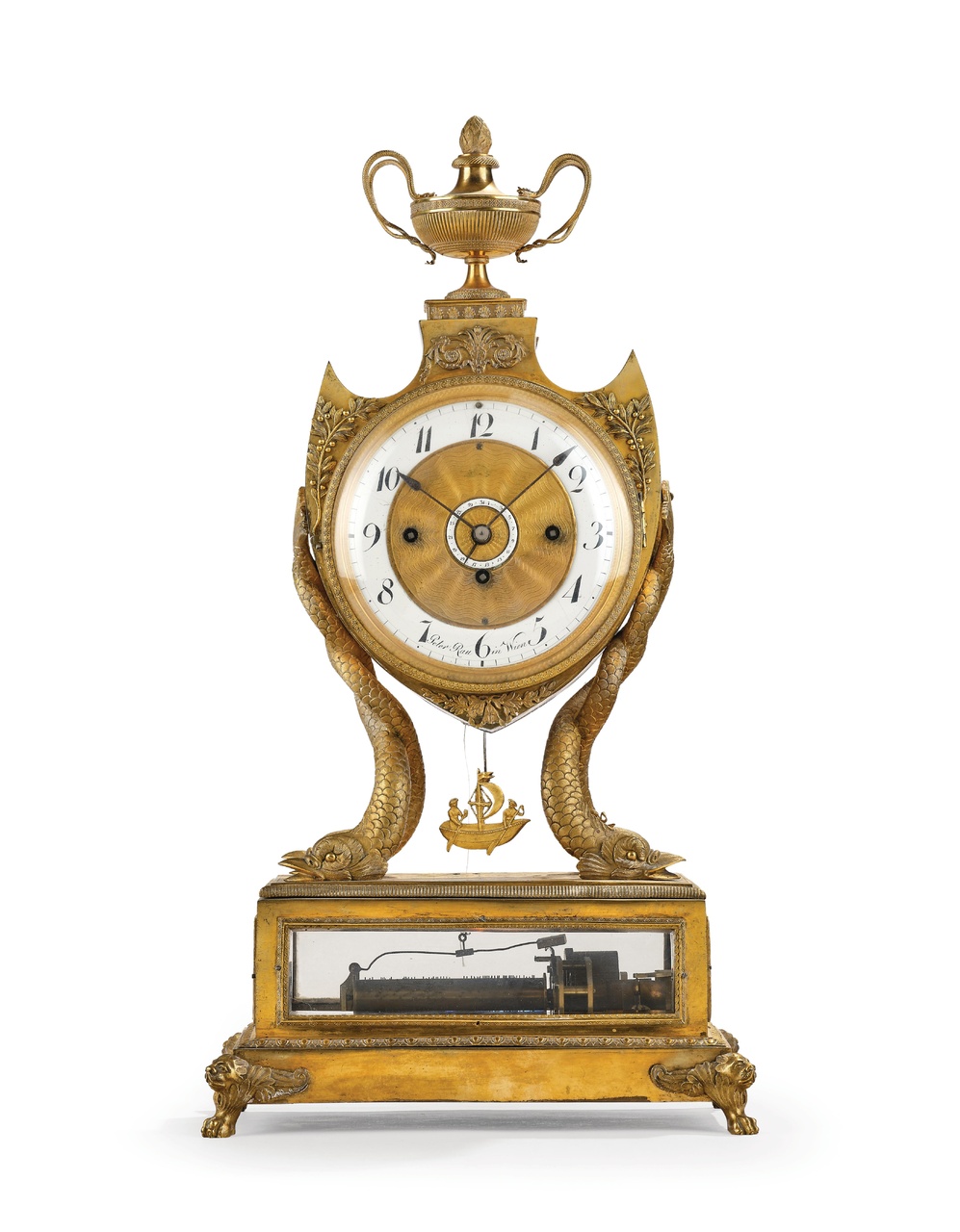

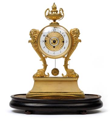

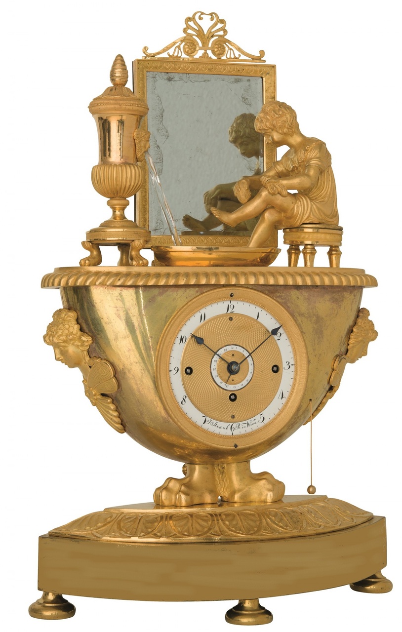

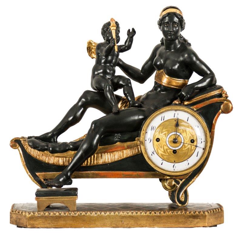

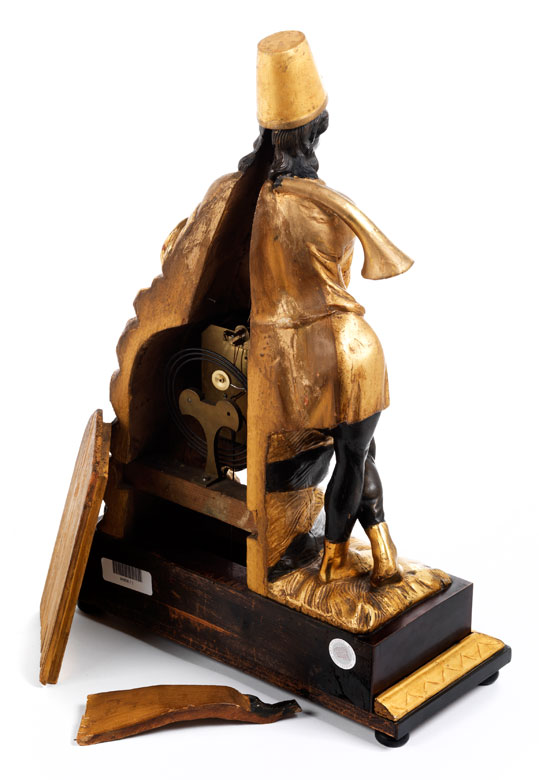

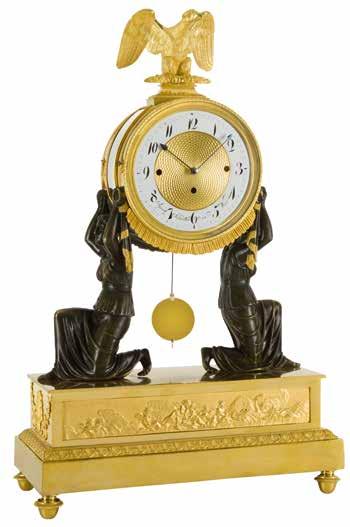

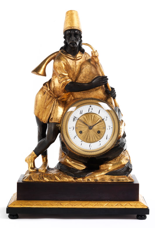

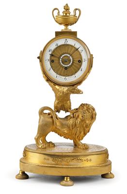

Сергей,
Такого типа механизмы с комбинированным циферблатом с бронзовой вставкой, выполненной в технике гильоше, и календарем относятся к периоду 1810-20 годов, времени, когда в Европе главенствовал стиль ампир. В Австрийской империи были свои особенности при производстве такого рода часов, заключавшееся в том, что корпуса нередко изготавливали не из бронзы, а из дерева, искуссно покрывая их потом краской и позолотой. Судя по тому, что этот механизм крепился к корпусу шурупчиками по ободу, скорее всего, корпус, в котором он стоял, был именно деревянным. Маятник, соответственно, был коротенький, на шелковом подвесе.
С уважением,
Олег

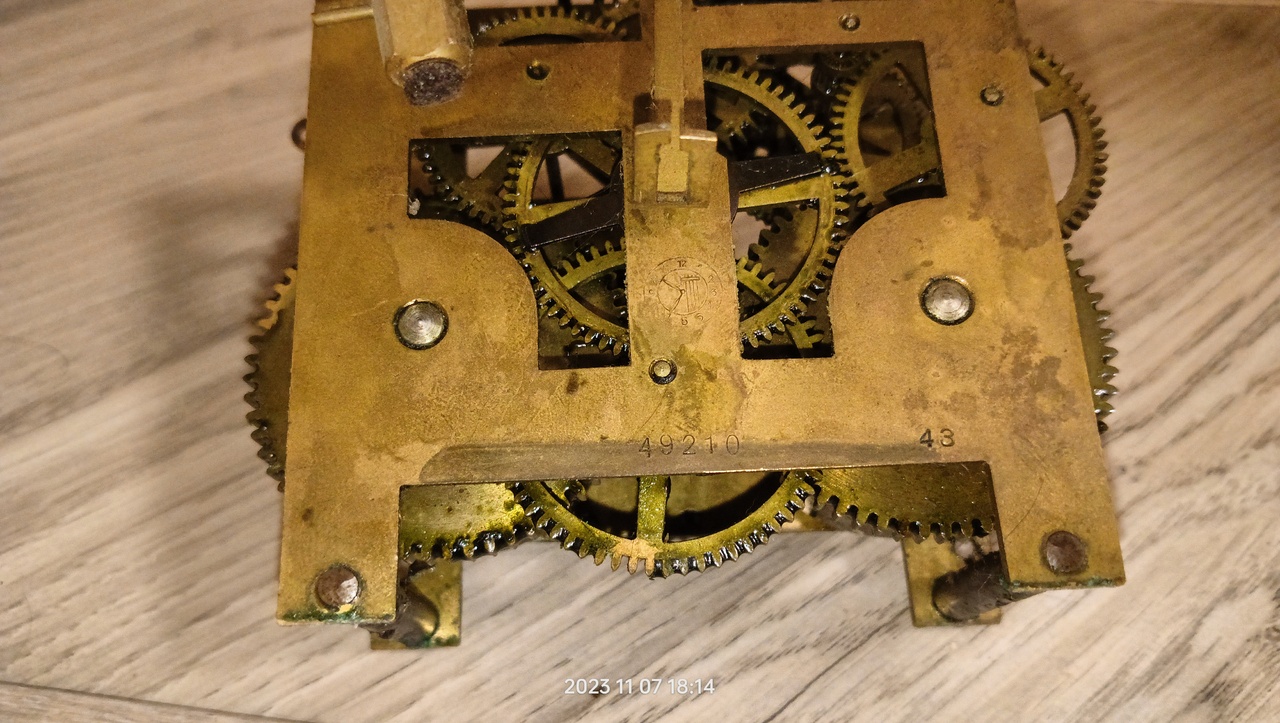

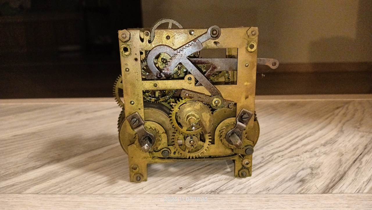

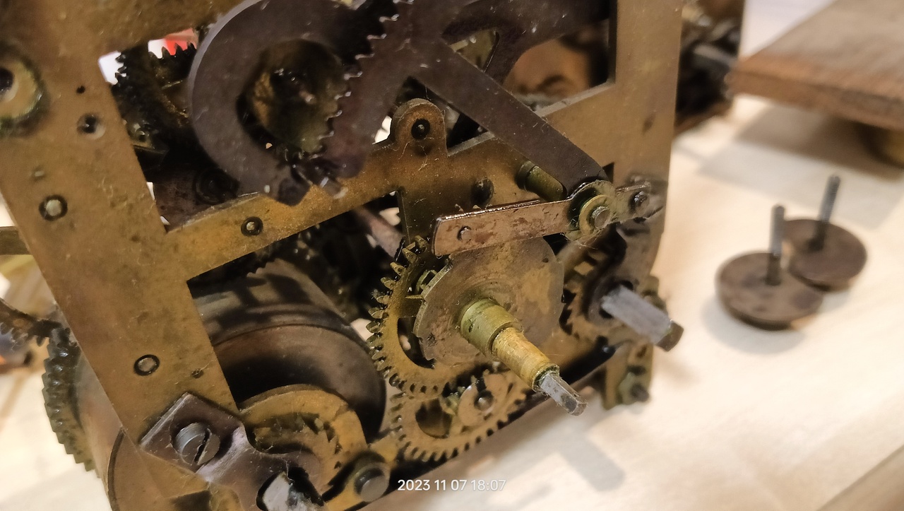

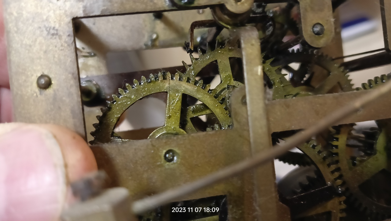

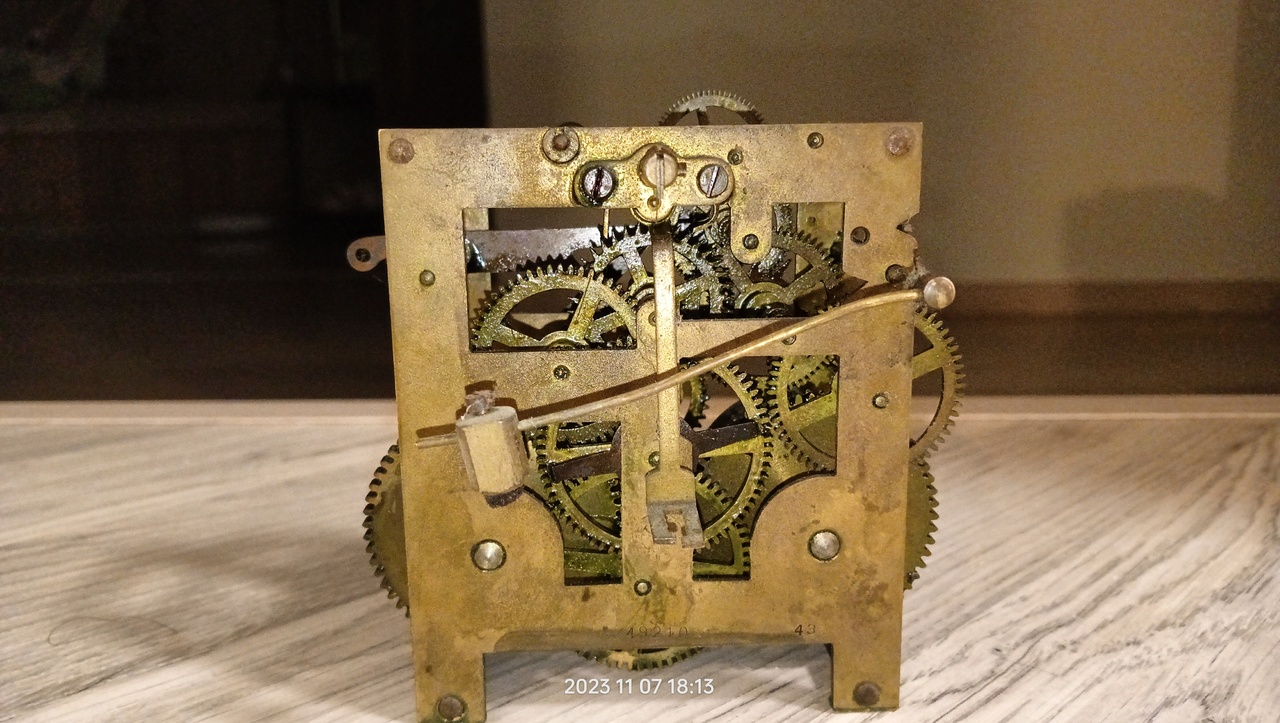

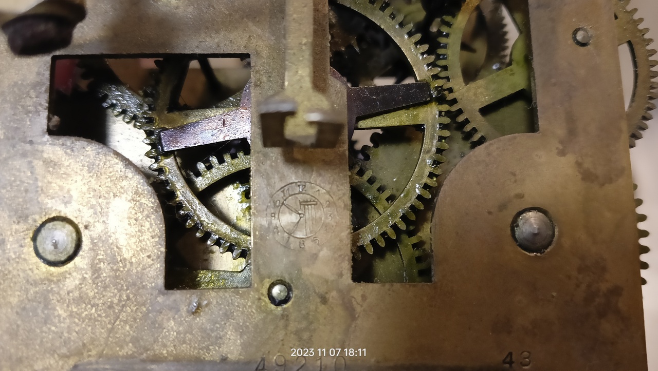

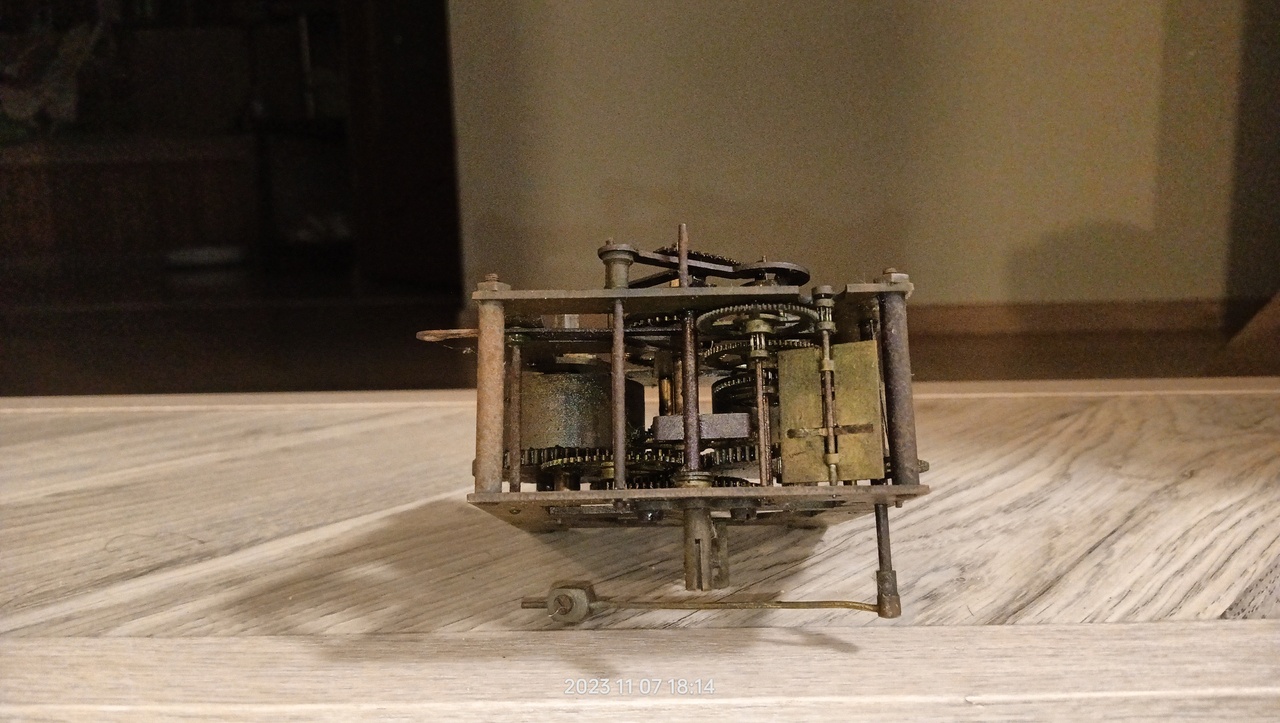

Здравствуйте уважаемые форумчане.
Приобрёл такой механизм,помогите определить мастера.
С уважением.
Сергей.

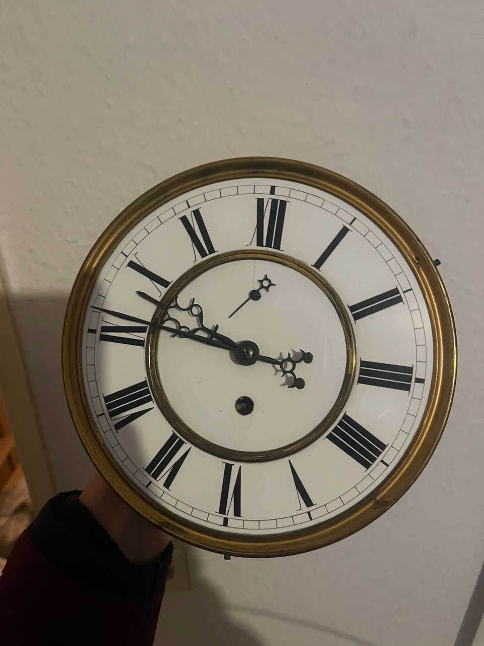

Молчун без клейма, с интересными стрелками.

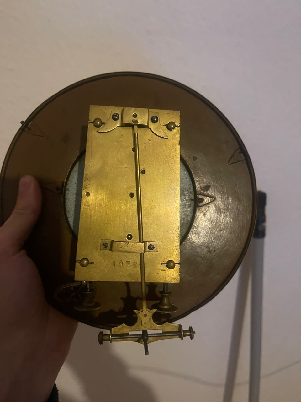

Здравствуйте уважаемые форумчане. Помогите пожалуйста определить производителя этих часов. Заранее благодарен!

Сообщение от Demonklan Посмотреть сообщение
Добрый день!
Прекрасные часы!
Их произведено несколько десятков тысяч.
Но даже польский форум, где их собрано огромное количество, до сих пор не знает автора.
Fugit irrevocabile tempus

Сообщение от TatynaS Посмотреть сообщение
Была версия что это фирма "ЮНГ" или "ЯНГ", но подтверждений нет.
