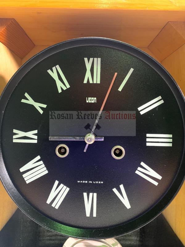

Под брендом VEGA нашёл часы Янтарь. Ну, видимо мне эксклюзив попался, наверное из за границы привезли.

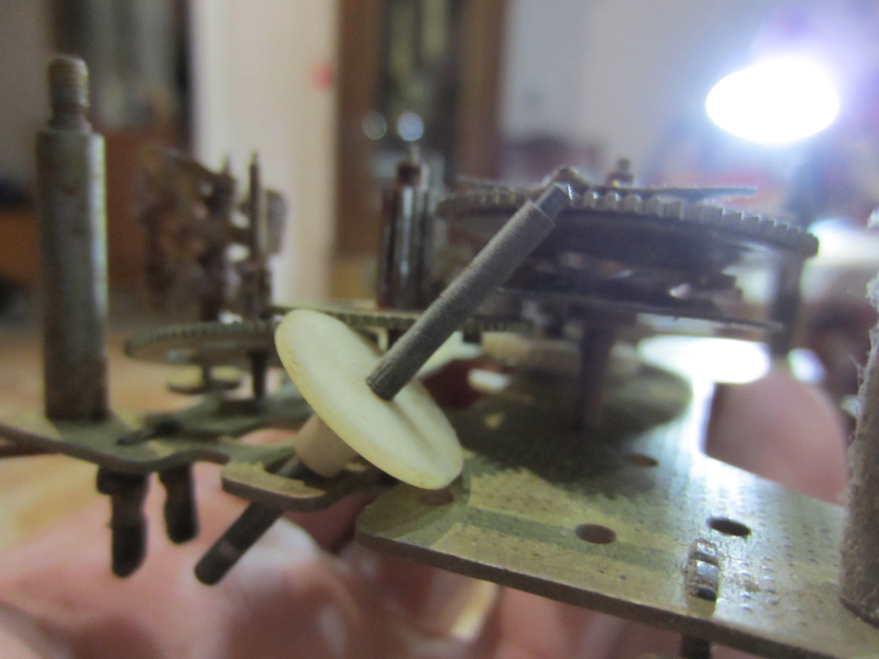

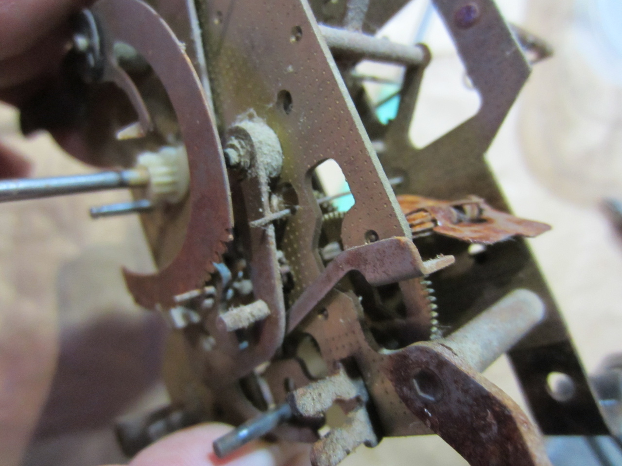

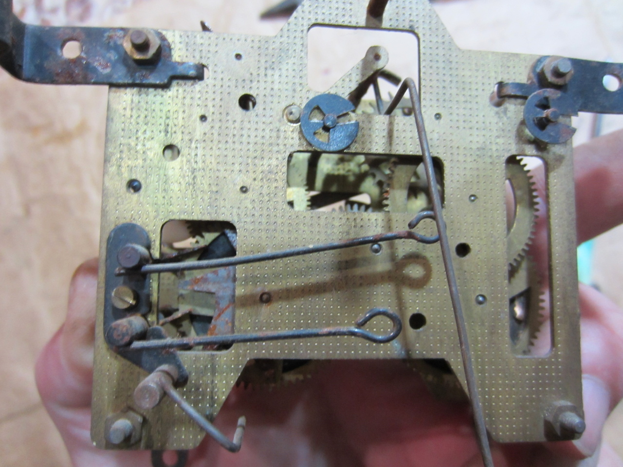

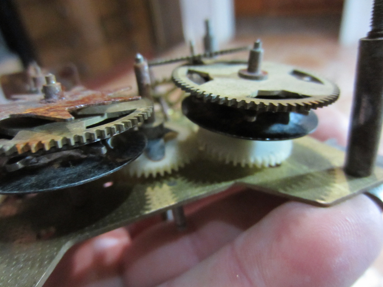

я собрал часы но ничего не фотографировал.всё по памяти.
ход часов отличный,а вот механизм кукования гте то что то я не так поставил.Вешаю гирькушишку и у меня кукует без остановки.
  #2886
Старый 27.10.2023, 20:53
Аватар для arhistratig
arhistratig arhistratig вне форума
Регистрация: 14.03.2015
Сообщений: 4,054
Сказал(а) спасибо: 2,607
Поблагодарили 4,074 раз(а) в 1,937 сообщениях
Сообщение от zorro5591 Посмотреть сообщение

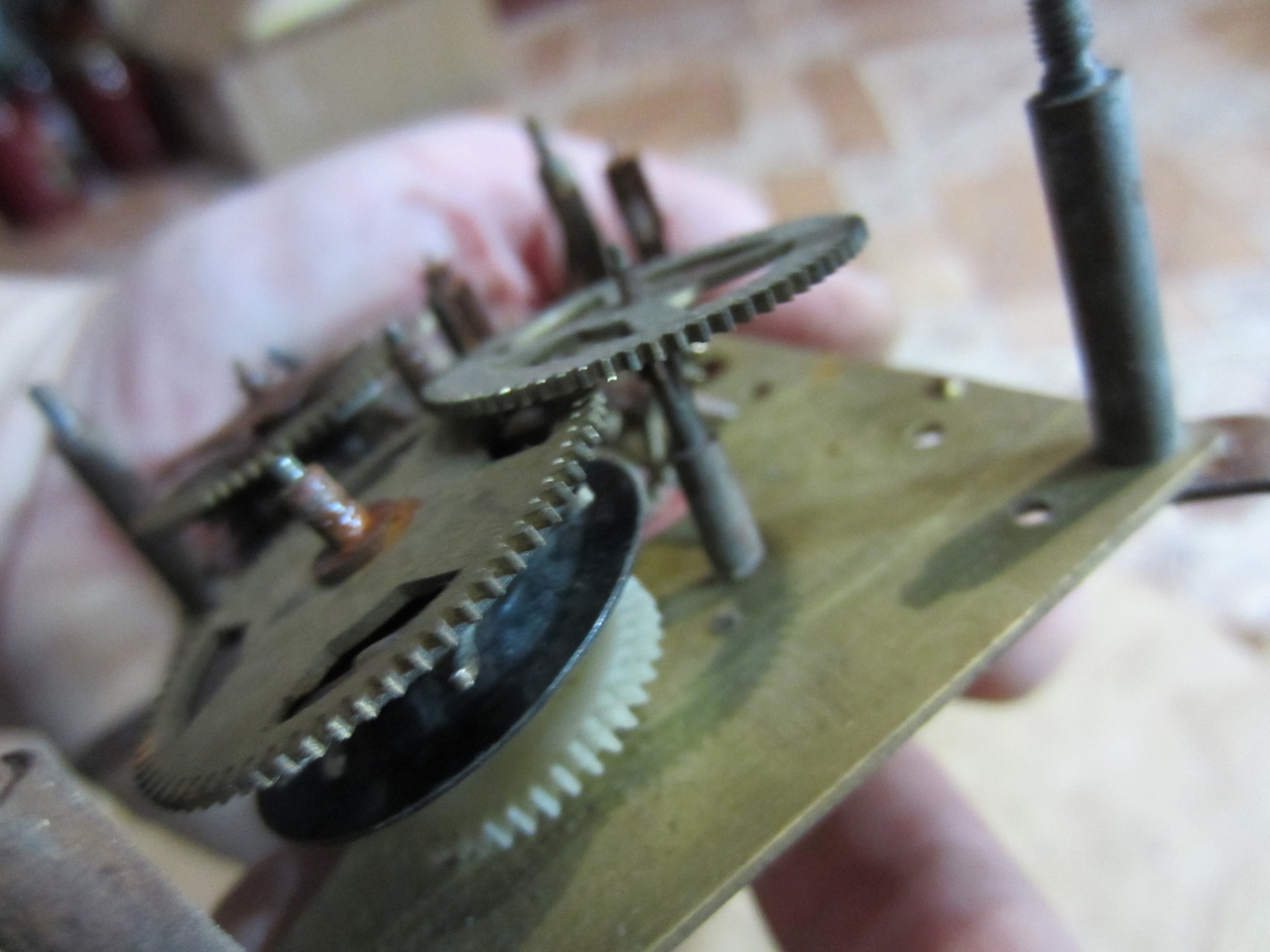

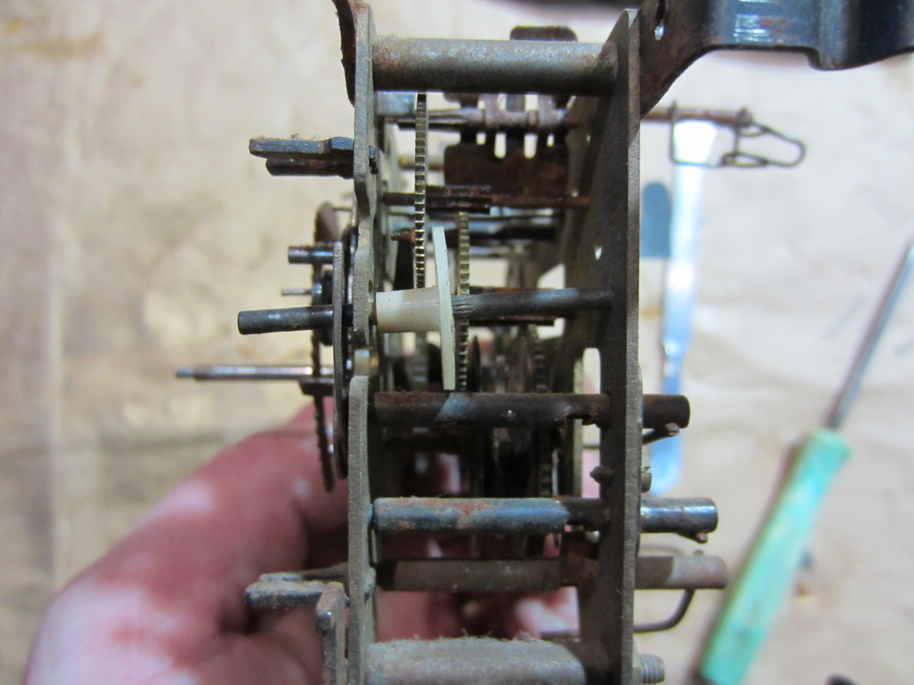

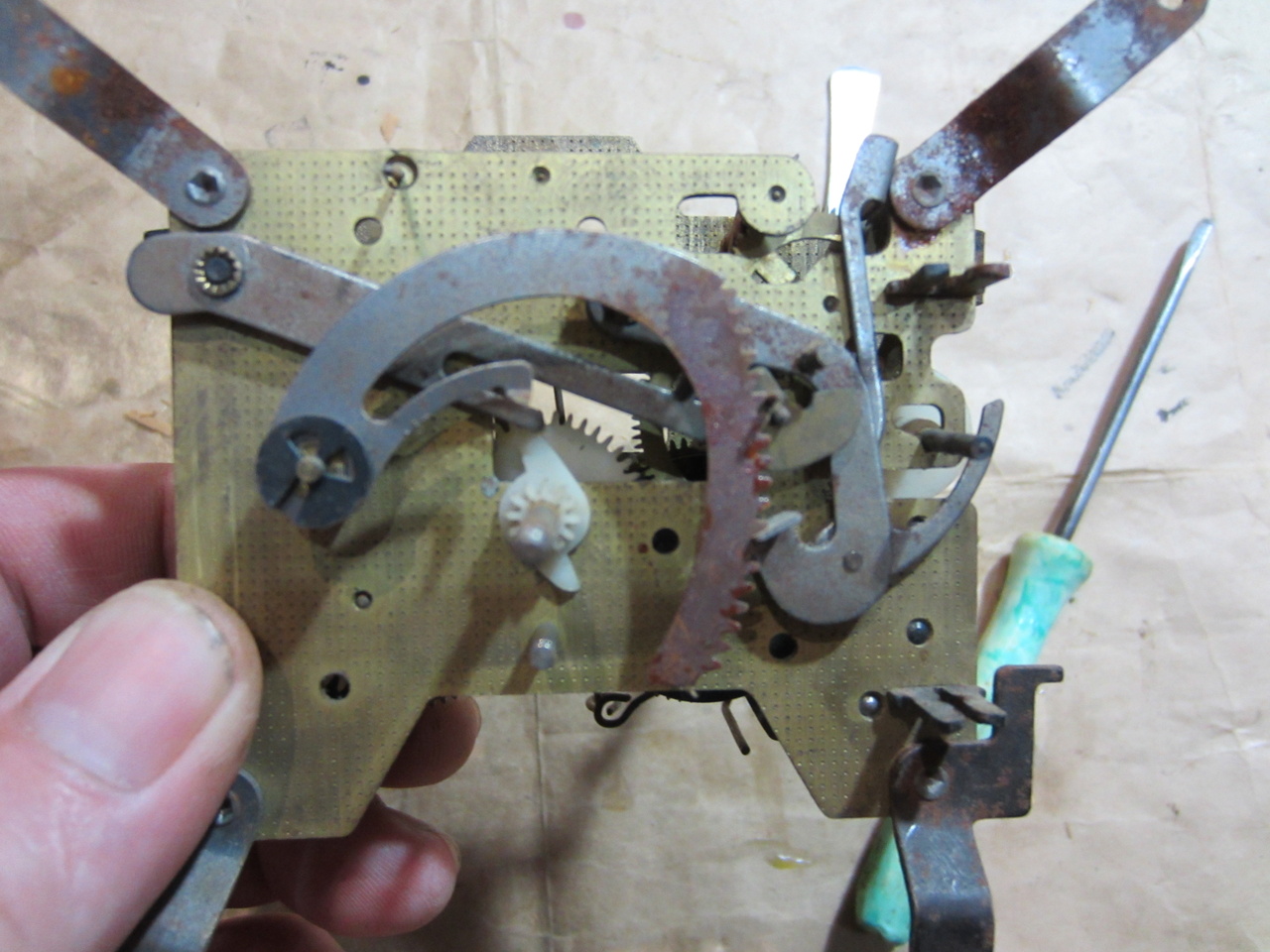

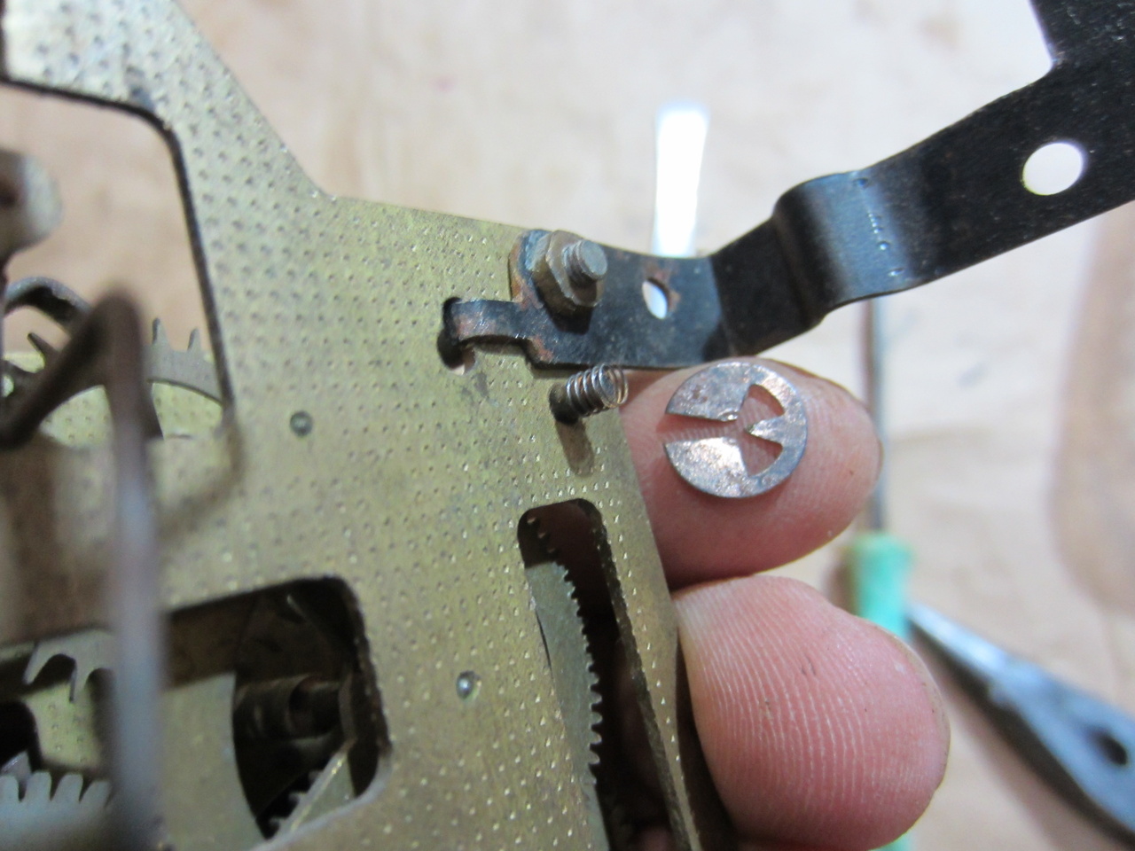

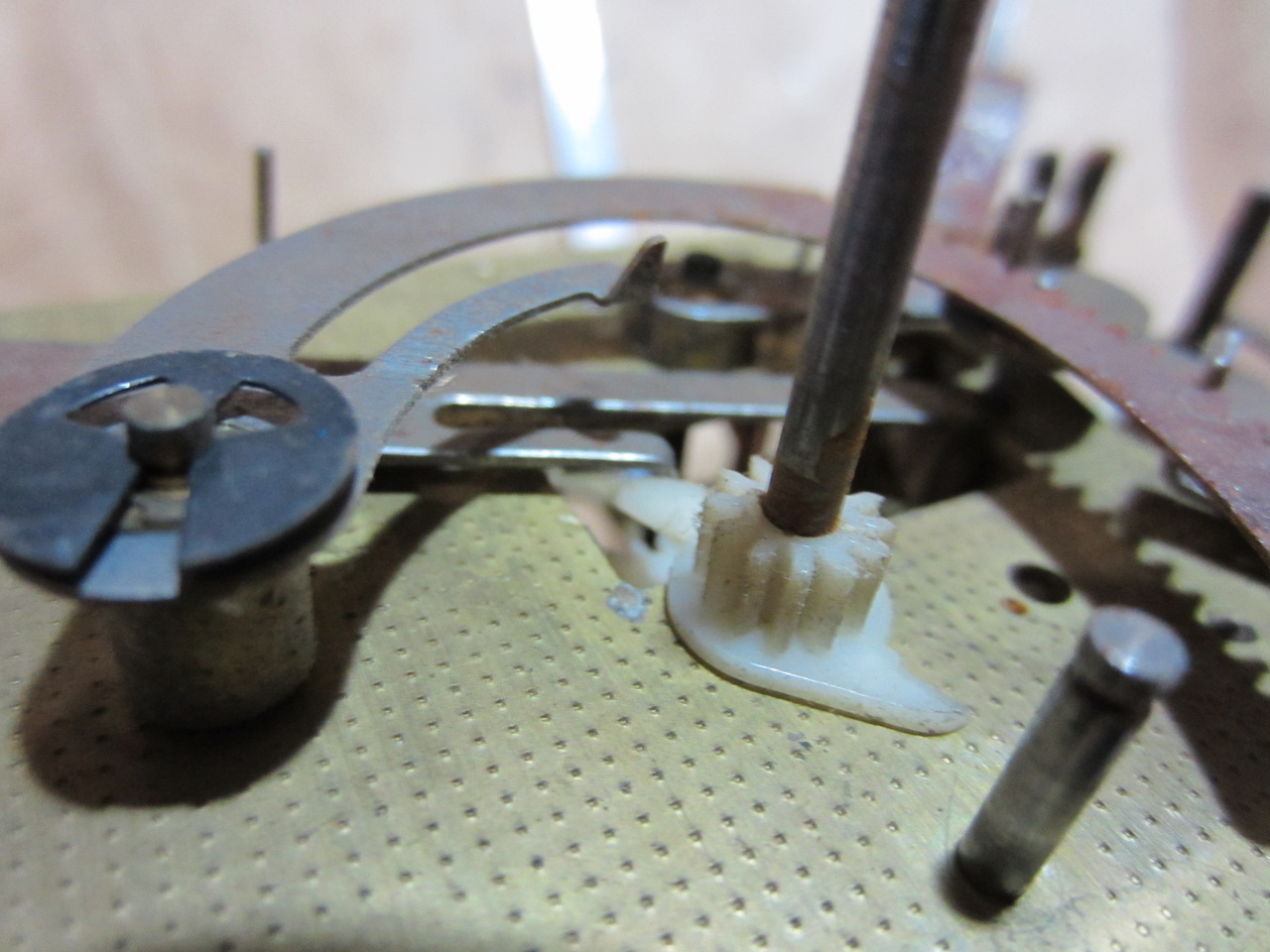

Значит собрали не так. Или что то где то не поставили. Видео ремонта с гребёнкой конечно найти трудно, в основном показывают ремонт на счётном колесе. Я могу только фотографиями помочь, может увидите что не так у вас стоит. Делал как то фото, правда ржавые, до ремонта ещё.

Да вроде всё как у вас на фото .Я подозреваю что дело в пластиковой часовой улитке у вас она не показана на фото. на ней слизаны больше половины пластиковых зубцов.Может в этом быть?
  #2888
Старый 27.10.2023, 21:28
Сообщений: 4,054
Нет, если вы заметили, то улитка на фото не установлена. Скорее всего не правильно установлен эксцентрик который взаимодействует с повестковым колесом.
Наверное вам надо сделать видео того что происходит, так, что бы можно было всё рассмотреть. Потому что "на пальцах" не поймёшь.
К сожалению я сделать видео не могу т.к. часы уже давно у хозяина. Либо ждать кто то откликнется у кого есть такой мех-м в наличии.

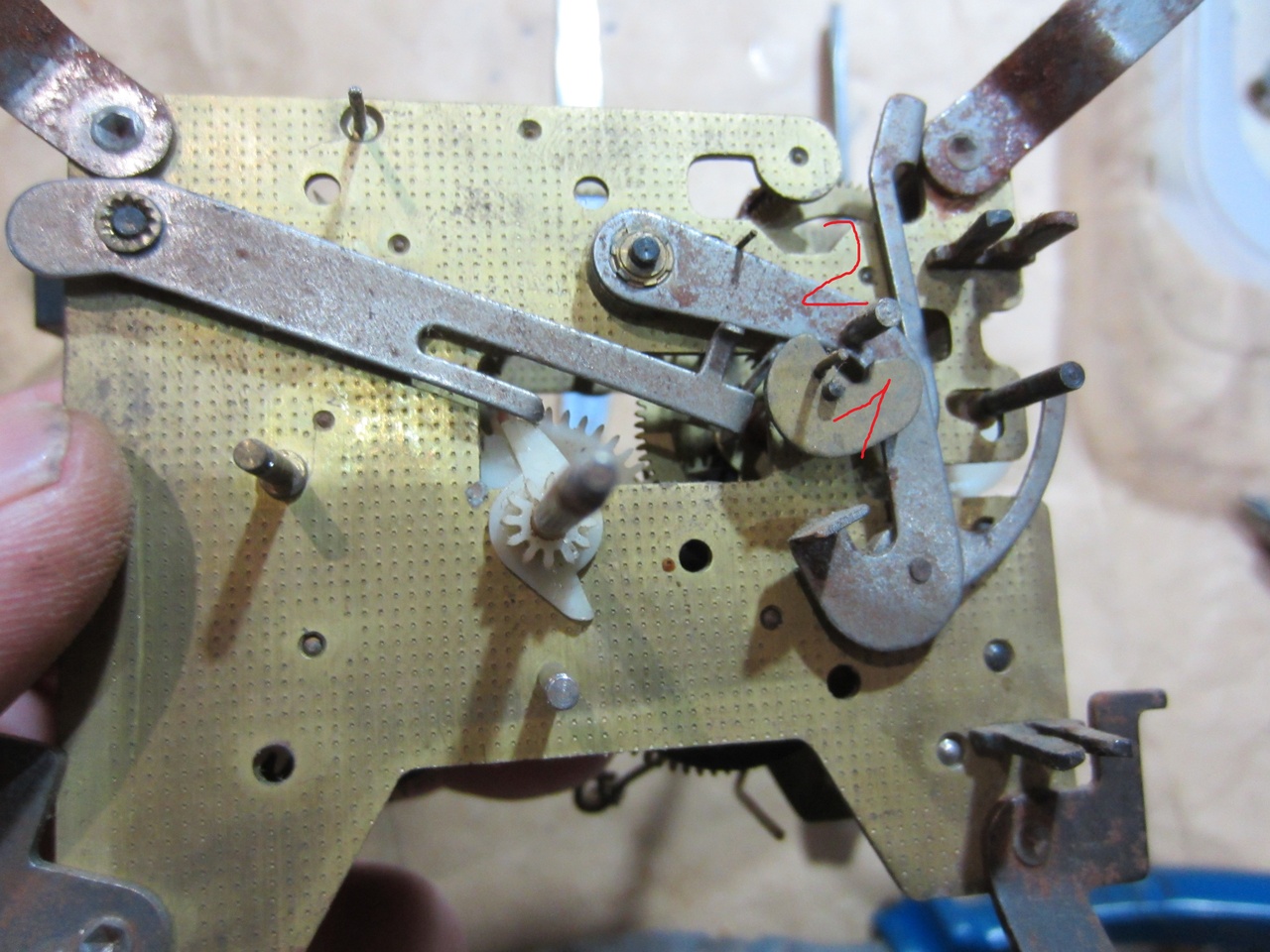

а где находиться эксцентрик и повестковое колесо?
указал
