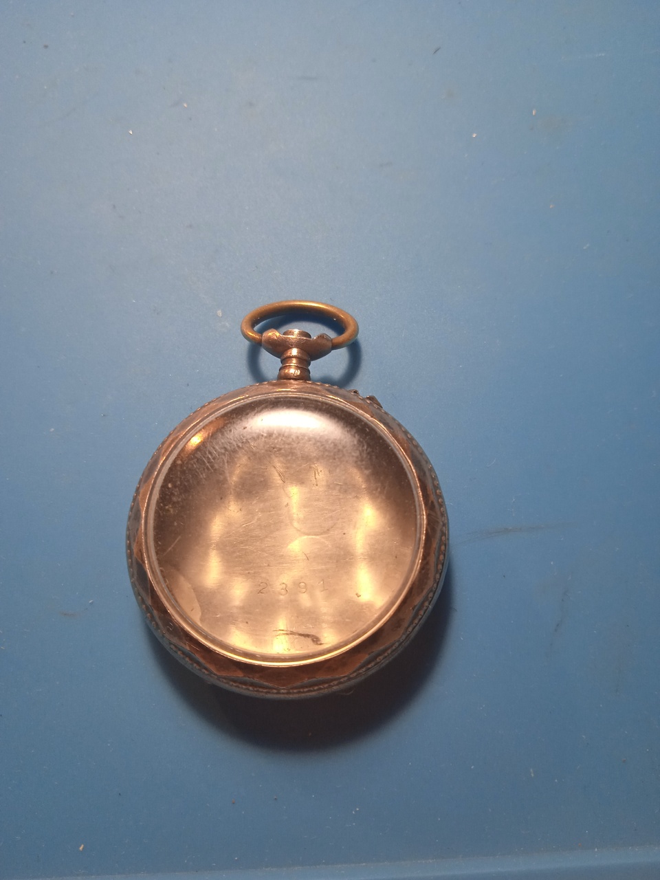

Вот такой корпус. От Луча у меня есть пластиковая проставка, которая позволяет хорошо зафиксировать механизм и не удалять ножки циферблата, т.к. они садятся в пластик проставки. 26 калибр туда не лезет. от Зари нужно делать проставку, а не на чем.

Проще проставку из пластика сделать, чем делать новый триб. Простаку можно лобзиком вырезать, а чтобы сделать новый триб надо несколько станков.
