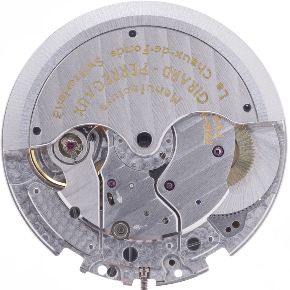

Есть необходимость разобрать мануфактурный GP.
А вот процесс снятия зг какой-то у них свой собственный.
2 стрелки на некий рычажок и на некую же кнопку.
Гугл сходу не помог. Куда жать, крутить? (Фото ниже, зг смотрит вниз)
(помню их механизм из старых, так там вообще болтик выкручивать....)

Одна стрелка на штифт переводного рычага для извлечения заводного вала, другая стрелка для спуска пружины

Рычажок опустить, а кнопку нажать.

Понял, спасибо. А в каком положении зг? Подзавод или перевод стрелок?
(дую на воду, ибо был интересный опыт с необычным механизмом, повлекший за собой неожиданную поломку).
Так сказать, не ETA разобрать.
