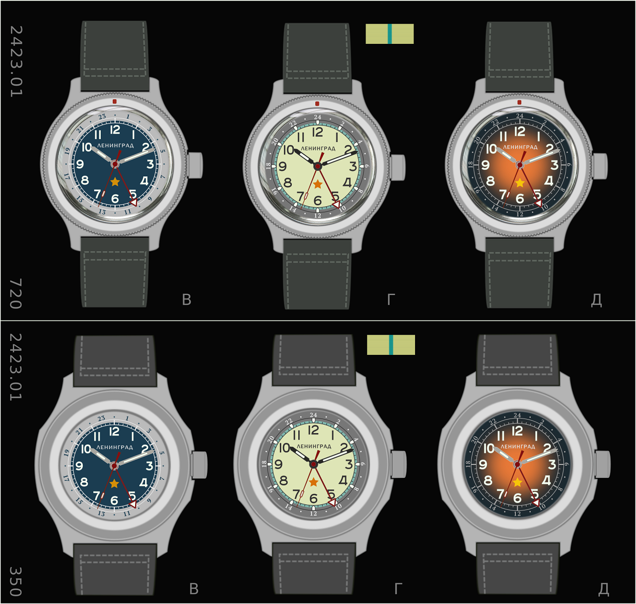

В продолжение поста 488, ещё варианты с механизмом 2423.01 в корпусах 720 (или 420) и 350, впрочем, они адаптируемы и для обычного трехстрелочника, естественно :
В - более выразительный вариант А ("серый") классическое благородное сочетание "синее - желтое - красное" гораздо сильнее выражено, чем у варианта А
Г - развитие варианта Б, потоньше сделано, с разбором, за счёт серого поля вокруг центрального пятна цветов ленты медали "За оборону Ленинграда"
Д - огненный градиент с приглушенной по контрасту шкалой и внешней оцифровкой. Ассоциации - свет раздвигающий тьму, свет от огня в ночи, тепло среди холода. Например, спасительное тепло и свет от печки-буржуйки в темноте промерзшей квартиры блокадника.
Название: 2423.01 - В Г Д - 6 окт 23.png

Сообщение от Naigur Посмотреть сообщение
Реверс медали спрашивали:
Да я не то что бы спрашивал ) Интересно было будет ли отклик. На самом деле в этом есть логика и проявление "должного уважения" : если уж на циферблате цвета медали сочли важным поместить, то неплохо быть последовательным и написать на крышке "ЗА НАШУ СОВЕТСКУЮ РОДИНУ !".
А полдень в Питере – когда Петропавловская пушка стреляет ;-)
Это да, но это полдень по московскому времени. А раньше она стреляла почти в реальный полдень в 1300 по нынешнему времени. Близко к 30 градусам меридиан Пулковский.
