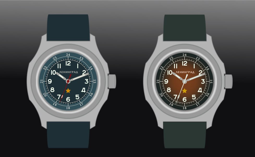

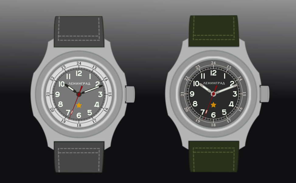

Вот что получилось у меня в 35-м корпусе, он не хилый, 42 мм, лысый безель 38 мм :
Шкала - понятно, от блокадных солнечных часов, оцифровка часовая внешняя (13 - 24) тоже, но решил всё-таки радиально развернуть, так крупнее цифры в узкую щель между шкалой и корпусом влезают.
Оцифровка часовая внутренняя (1-12) и часовая и минутная стрелки - как бы с тех часов, на которые смотрят товарищи на фотографии. Секундная стрелка - ну пусть олицетворяет тень на солнечных часах. Можно разные заводские секундные стрелки попробовать ещё.
То есть получается, что 3 прибора времени в основе :
- блокадные солнечные часы
- наручные часы 40-х, которые сверяли по солнечным
- метроном, на крышке
Можно цифры внутренней оцифровки (1-12) скопировать с "кировок", но и эти цифры - шрифт, который я делал на базе хронографов советских 1938 - 1947 годов.

Мне нравится!
При первом взгляде даже не понял что часы солнечные не суточник. Теперь сейчас дошло как вы смогли добиться крупных цифр. вы не стали от 1 до 24 делать. За счет этого не понадобилась шкала для 12 часового формата. итог все цифры крупные.
Но, при всем уважении вы допустили ошибку. не стоило столько вариантов делать глаза разбегаются. хочется и эти и те.
Оцифровка часовая - обычная в общем-то : основная 1-12 и дополнительная 13-24. На военных часах её внутрь запихивают, на гражданских - на шкалу. Ну а у нас шкала - с солненых часов и соответственно дополнительная оцифровка встала снаружи этой шкалы, что создаёт образ солненых часов вокруг, снаружи обычных наручных часов.
Основная оцифровка (1-12) - люмом.

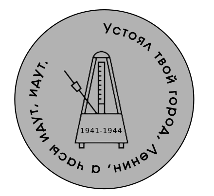

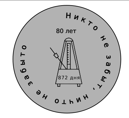

крышка вариант 3
Символы блокады
1.разорванное кольцо в виде стиха
2.ласточка
3.метроном
4.количество дней
ваши предложения?

  #175

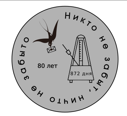

------- ДОБАВЛЕНО ЧЕРЕЗ 13 МИН --------
вариант 4
вариант 5

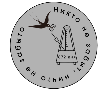

Я думаю, что два рисунка на крышке - это перебор. Достаточно метронома и некой надписи по кругу.

вариант 6
