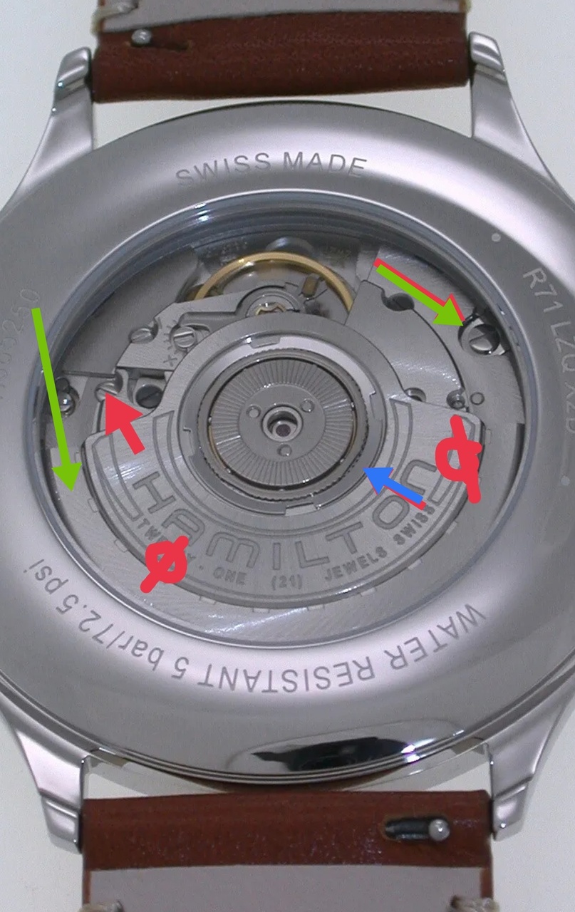

Всем добрый день! 2 дня назад приобрел часы Hamilton Jazzmaster Thinline H38525541, при покупке сразу не обратил внимание на странный звук, исходящий от часов, особенно заметно при езде на автомобиле (небольшие вибрации от руля), звук как бы дребезжащий. Часы абсолютно новые, идут точно, автоподзавод работает, по крайней мере за 2 дня они не встали. Приложил видео со звуком, может кто сталкивался с таким, или может это норма?

Стекло дребезжит что ли? Вы их новые покупали! Где?

Нет, не стекло, когда стекло рукой придерживаю, звук такой же. Покупал новые здесь на маркете.

Кмк,такой звук может издавать либо ротор(в силу размера)
Либо сам механизм ....вот только поверить что он не достаточно уплотнён в корпусе не просто.
Моя рекомендация-задайте вопрос в ветке "Ремонта и обслуживания"

Сообщение от Kulep Посмотреть сообщение
Может раскрутились болтики держащие механизм или ротор , либо весь мост автоматического подзавода (я думаю это он)
Вы сами можете снять крышку ,проверить ,докрутить всё по надобности,затем засиликонить прокладку и закрутить крышку? Если нет то придется обратится к спецам. Полюбому нужно что то делать,это не нормально, ну и напишите что случилось ,тк по итогам будут выводы что вам продали и кто продал)))
Вот фото ,через стекло можно посмотреть, зеленым обозначены болты крепежа всего механизма к корпусу, синим ротора и красным ,примерно, всего модуля автоподзавода, хотя бы осмотрите визуально .

Спасибо! Скинул видео Московским спецам из СЦ «Часовой», они ответили: «Предварительно, видимо необходима фиксация винта сектора автоподзавода. В целом, лучше сделать диагностику.» Буду отправлять…

В общем, нашел у нас в городе в магазине еще одни такие же часы, послушал, звучат они точно также, как и мои, прямо один в один. Так что это получается у них особенность такая. Насчет продавца- он не отстранился от проблемы, а наоборот, пытался помочь, за что ему отдельное спасибо! Продавец Дмитрий Classic312, могу о нем отозваться только положительно. Спасибо всем, кто откликнулся на тему!

Ну вот ,всё хорошо что хорошо кончается))) А так конечно да,по удалёнке диагностировать занятие не благодарное ,но всё равно странный звук, хотя это может быть чувствительный микрофон передавать незначительное побрякивание в усиленной форме , как будто оконное стекло дрибезжит.
