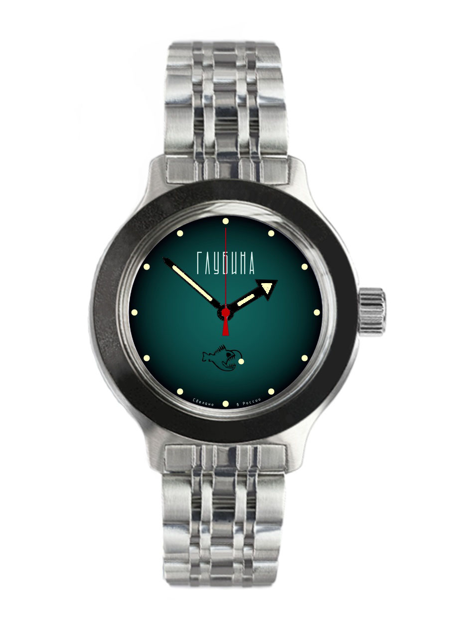

Вопрос по разметке - часовые метки это обычные для ЧЧЗ точки люминофора или печатный люм? Если печатный люм, то лучше их сделать покрупней. И еще - хотелось бы эту разметку немного сдвинуть к центру. Дело в том, что на самой переферии цифетблата из за кривизны стекла очень сильные искажения. К тому же мне кажется что дизайнер немного ошибся с длиной стрелок, тогда в реальности они будут чуть короче и до меток этих не будут доставать, а хотелось бы.

Нее, такой удильщик не по мне. Он как в воды в свой рот набрал и сразу в ней и растворился)

Прения закончены? А то я бы предложил такой вариант:
Вложение 3612557
Завод по той рыбе что была на эскизе дизайнера ответил что не сможет сделать загривок у рыбы. Дизайнер сейчас переделывает.

Отличный вопрос задали. Смотрите точки люминофора это метки, а вот фонарь удильщика скорее всего печатный будет ибо точка будет задевать за часовую стрелку.

по мне так удачное сочетание стрелок и цифера, что касается точек люма, согласен , что немного нужно сдвинуть к центру из-за искажения стеклом

А почему не хотите метки сделать печатным люмом? Точки нанесенные по старинке зубочисткой не всегда получаются аккуратными, да и выглядят не так эффектно как печатный люм. К тому же их можно сделать крупнее фонаря удильщика будет интересней смотреться.
