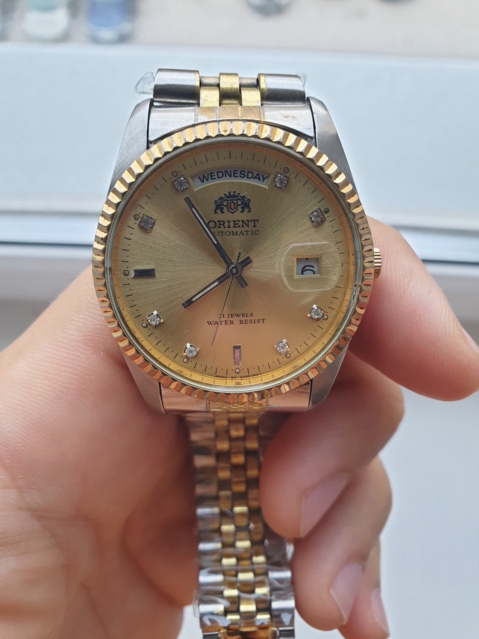

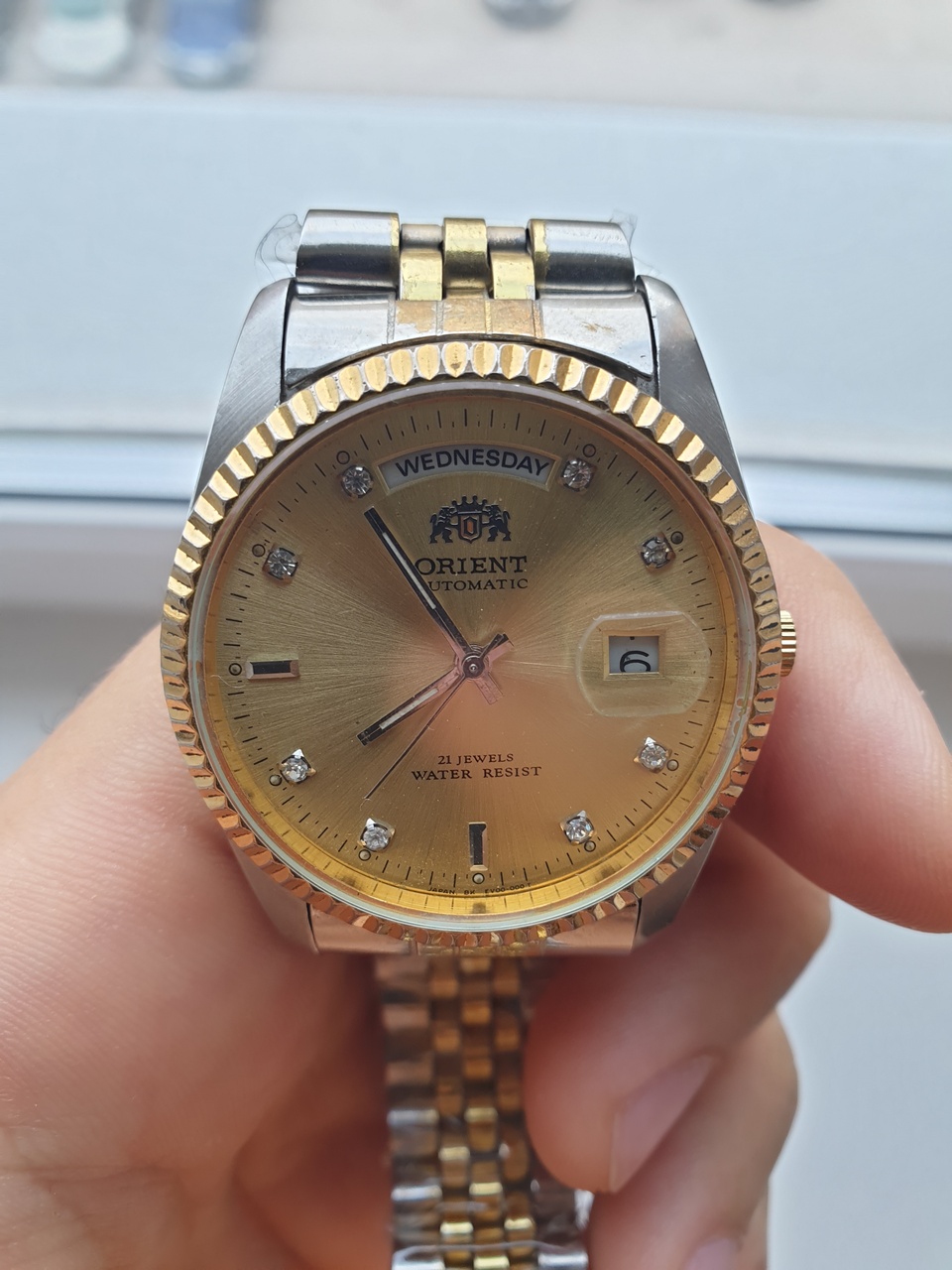

Доброго времени суток! Подскажите, пожалуйста, к кому можно обратиться с вопросом ремонта Orient Day Date в ГОРОДЕ Уфа?
Цифры даты до 20 (от 1 до 19) встают криво в окошке даты, смещаются вниз, из-за чего дату видно крайне плохо. В чем может быть проблема? Заранее благодарю за помощь.

Без часов Вам никто на этот вопрос не ответит. Календарь там примитивный, но такой эффект может дать и дефектный диск даты, и плохо работающий фиксатор и дефектное суточное колесо. Может и кривой диск дней недели тащить за собой диск даты. При быстром переключении календаря дата попадает в окошко в проблемных днях или так же криво стоит?
