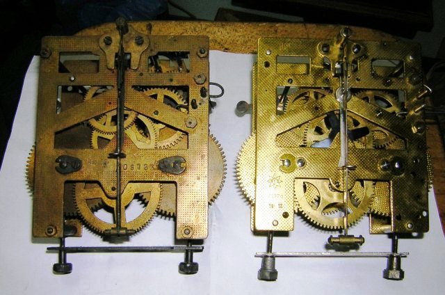

Сообщение от MishailSSW Посмотреть сообщение
а в чём это выразилось, в этом конкретном мехе?
Одно из выражений в том что латунь для изготовления платин более тонкая и низкого качества.
Чтобы это как-то скомпенсировать Юнгхансы придумали делать штамповку по всей поверхности мелкими насечками в виде точек.

Сергей Дмитриевич ОЧЗшники так делали всю дорогу...
т. е. вот такой мех, без насечек, - лучше?
По датировке это схоже... Сорри за оффтоп...
Ничего удивительного, ведь они всё полностью копировали.
По крайней мере сначала, потом стали по мере своих возможностей ухудшать изделие.
Во всяком случае этот изготовлен ещё у Беккера.

Сообщение от Сергей Дмитриевич Посмотреть сообщение
Приветствую!
Сергей Дмитриевич, на мой взгляд, нельзя сказать, что ОЧЗ полностью этот скопировали механизм Junghans. Первым делом они увеличили ширину пружин, что привело к увеличению запаса хода часов ОЧЗ с длинным маятником фактически до трёх недель. Правда прорезные платины, жёсткость которых была достаточна для Junghans, но оказалась недостаточной для ОЧЗ из-за более мощных пружин. Механизмы не выдерживали незначительных ударов, и шестерни вылетали со своих мест. По крайней мере, все такие механизмы ОЧЗ, попадавшиеся ко мне в руки, были вот с такими слетевшими шестернями.
Для устранения этого недостатка у ОЧЗ платины сделали сплошными, что привело к увеличению жёсткости, но одностороннее расположение шестерён хода в сочетании с такими пружинами должно было привести к увеличенному износу осей и отверстий шестерён хода. Потому, как мне кажется, механизм снова изменили в лучшую сторону, расположив шестерни хода попеременно.
Серьёзное удешевление механизма произошло гораздо позже - наверное, в 1980-е годы.
С уважением, Алексей

Сообщение от Alex NP Посмотреть сообщение
Разумеется не до последнего винтика, но копия есть копия.
На мой взгляд (и опыт ремонта), пружины ОЧЗ хотя и шире, но слабее по мощности, их легко распрямить руками почти до состояния ровной полосы.
Добрый день.
Да, Вы правы, я не так выразился.
Добрый день.
Особенно система включения боя. Рычаг скопирован полностью.
За Junghans многие копировали ещё с конца XIX века.
