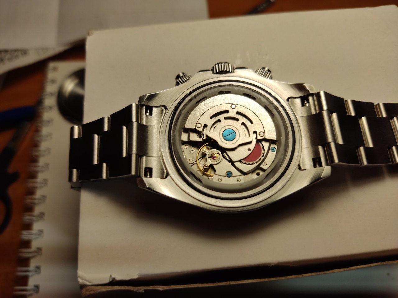

Добрый день!
Вопрос спецам. Часы копия китайская Rolex Daytona, механизм там стоит китайский 2813, вроде как аналог 8215 от Miyota. Вопрос такой в этот корпус где стоит эта 2813 можно поставит (заменить) на 7750? Один часовщик предположил что не подойдет из-за высоты вала. Так ли это?

Переставлять механизмы полный бред. Там надо соблюсти массу размеров (диаметр механизма, диаметр циферблата, толщина механизма, высота отверстия под заводной вал, высота стрелок над циферблатом и т.п.) . Это практически нереально. 7750 намного больше по высоте, чем китаец.

А в механизме 7750 (7753) не подскажите какая высота вала (стержня) ?
