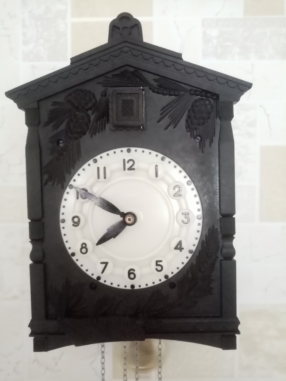

Спасибо, форум! Дочитав до примерно 200-й страницы отремонтировал себе кукушку, купленную три месяца назад за примерно 7$.

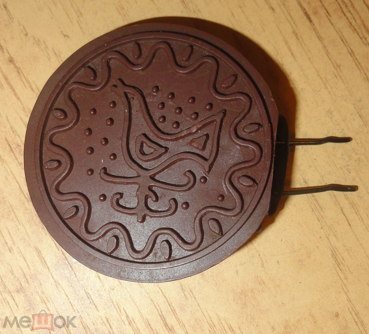

Добрый день. Купил на барахолке часики треугольные. Почистил механизм, все наладил, в общем работают. только вот не было дверцы кукушки, прошлые хозяева где-то потеряли. может кто сможет скинут размеры дверцы? думаю попробовать на 3д принтере напечатать. Дверца обычная, круглая. Такого типа как на фото. Заранее большое спасибо!
