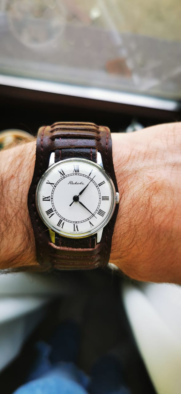

Сообщение от VatNik86 Посмотреть сообщение
Ремешок напульсник как-то может защитить часы в подобных случаях? Может поэтому 40-50 лет назад, ремешки - напульсники очень часто использовали? Так как тогда часы с влагозащитой были редкость.
Теперь так только ношу.
Мне тоже хороший часовой мастер советовал винтажные Советские часы без влагозащиты носить на напульснике.
