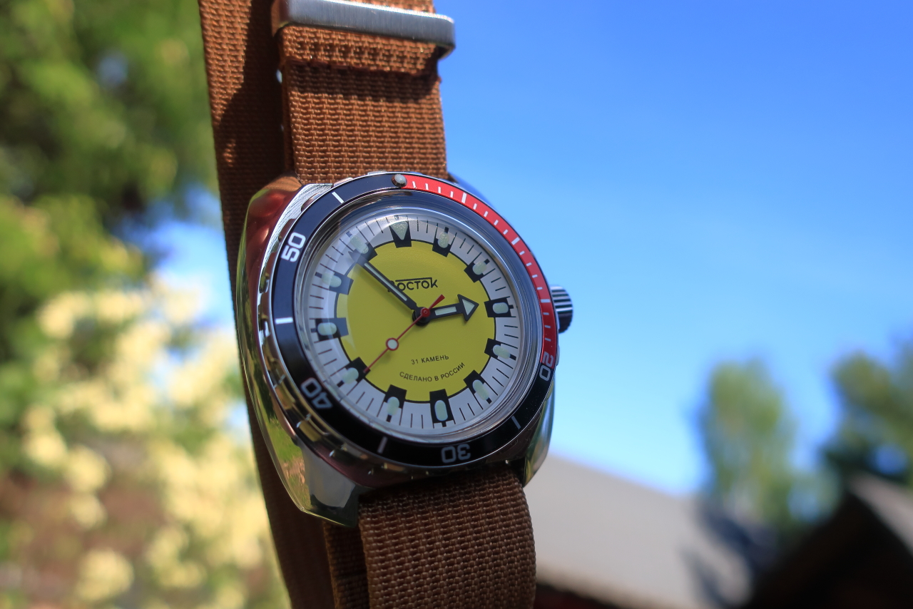

В вашей новой банане - белые метки теряются на фоне белого поля. Думаю ее нужно непременно завинтажить (как я сделал со своей - см. фото) - чтобы люм стал желтоватым.
Я то хотел добиться деградации синего в голубой (и это получилось). Плюсом получил изменение структуры краски - она стала полностью матовой (как я и хотел). При этом все крупинки которые так меня раздражали - тоже пропали!
Я правда не сразу придумал прикрыть желтый круг и он тоже стал бледным, а так бы был идеал!

Сообщение от GRU666 Посмотреть сообщение
А как винтажили?
Процесс вообще не быстрый. Я соорудил "винтажницу"))) Это коробка в которую я воткнул ультрафиолетовую лампу и клал туда циферблат.
Несколько недель (включал часов по 6-8 в день) - и вуаля!

Сообщение от tipame Посмотреть сообщение
Поделитесь ноу-хау пожалуйста, если это не коммерческая тайна - хочу попробовать деградировать синий в бледно-голубой пастельных тонов на своей Банане
Ого и всего лишь от лампы рассосались крупинки люминофора? Нифигасе!
А зачем циферблат отдельно "винтажили" разве не проще было прям целиком часы положить под УФ-лампу?

Сообщение от akadama Посмотреть сообщение
На люме крупинки остались, пропали на синей краске (я как ни присматривался - больше не вижу их). Но до голубого цвета (как на старых фото) - не получится высветлить (я так думаю). У меня уже по краю циферблата начала желтая краска пробиваться (то есть синяя краска истощается и скорее раньше испариться чем в бледно голубую превратиться).
Ультрафиолет - он же убивает все на что светит. Он и стекло (пластиковое) убьет и безель. Тем более стекло возьмет на себя часть излучения.
