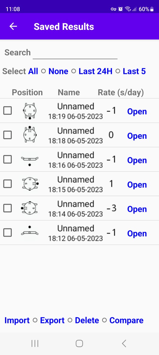

В общем, в процессе эксплуатации заметил, что при полном заводе часы начинают спешить +11 секунд в сутки. А когда завод ослабевает (часы лежат и пружина не заводится ни в ручную ни автоматически), начинают отставать на примерно тоже значение и дальше ниже, пока не встанут. В среднем значении завода они идут точно.
Это нормально? Это особенность механизма? Просто если их носить постоянно, то пружина будет заводиться и они будут спешить. И это не очень нормально. Подскажите, пожалуйста. Спасибо за ответ!

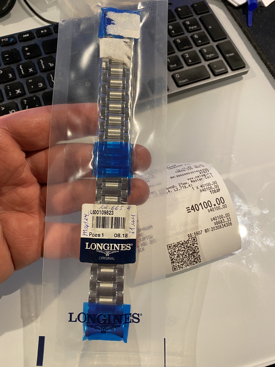

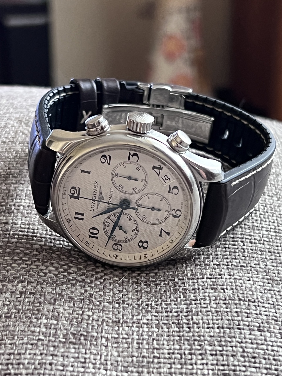

Сообщение от MikChu Посмотреть сообщение
Были куплены в Цюрихе в Августе 2012 года.
Носил не снимая весьма долго лет 5-6. Потом чуть реже. И последние года 3 они у меня просто лежали и ждали своего часа. Ремешок изрядно поизносился. Сами часы все в царапинах. Да и обслужить пора. Что и было сделано. Сдал их в "Точный Ход", с просьбой сделать ТО и полировку. Заказал оригинальный браслет. И вот настал долгожданный день и час. Получил часы, установили на часы браслет, подогнали по размеру. И часы заиграли по новому.
Не подскажите цену браслета и где заказывали? Я так понял он оригинальный?
Посещают мысли пересадить на браслет эти…
ID:	3565372   Нажмите на изображение для увеличения
  #189
Старый 14.05.2023, 18:46
Аватар для MikChu
MikChu MikChu вне форума
Регистрация: 30.10.2021
Адрес: Moscow, Russian
Сообщений: 1,191
Сказал(а) спасибо: 14,848
Поблагодарили 16,071 раз(а) в 1,097 сообщениях
Сообщение от AstonMartin1976 Посмотреть сообщение
Браслет покупал тут:
ООО «Свотч Груп (РУС)»
105120 Россия, Москва
2 Сыромятнический пер., 1
8 этаж
Телефон: +7 (495) 580-98-45
Email: info@ru.swatchgroup.com
Пн-Пт 9.00-18.00
Цена: 40 100 руб.

Так что выводы делать Вам.

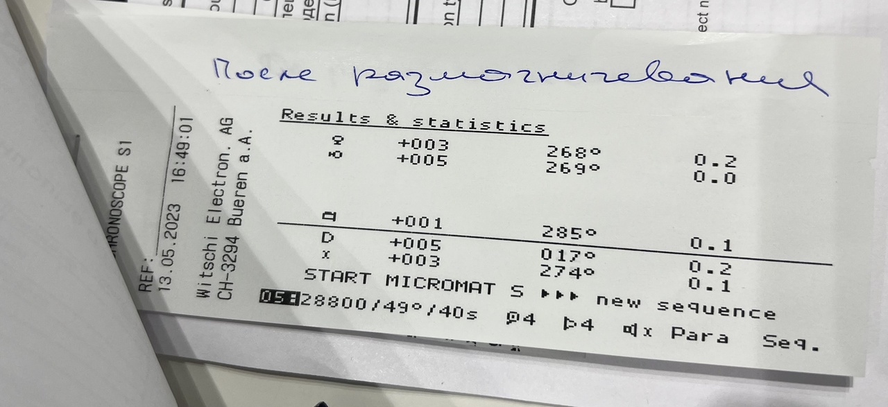

Решил сходить еще раз в официальный сервис. Часы там опять проверили, сказали, что с ними все в порядке. Проверяли на приборе после полного завода, как они сказали. Еще их при этом размагнитили, но якобы и до этого они шли хорошо. Порекомендовали не проходить с ними рамки металлоискателя, а класть их в рентген.
Часы сейчас идут хорошо.
В связи с этим у меня вопрос. Подскажите, пожалуйста, как часы Longines Master Collection защищены от намагничивания? Читал на форуме, что не все механические часы намагничиваются. Спираль у меня не кремниевая.
И еще вопрос. Как уважаемые носители master collection обычно проходят рамки металлоискателя. С часами через рамку или все же снимают их и кладут в рентген? Например, в аэропорту.
