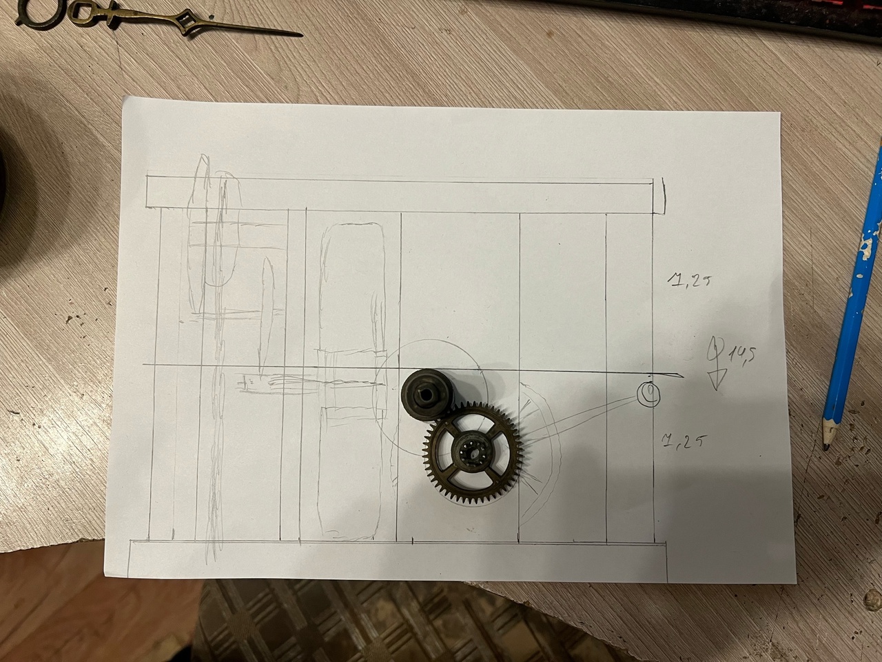

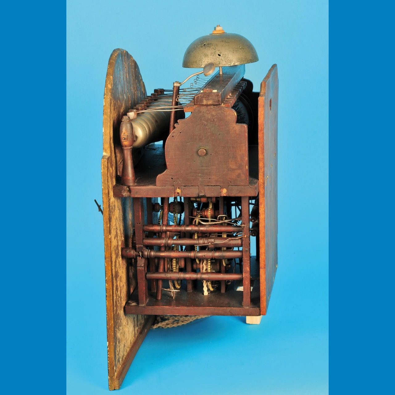

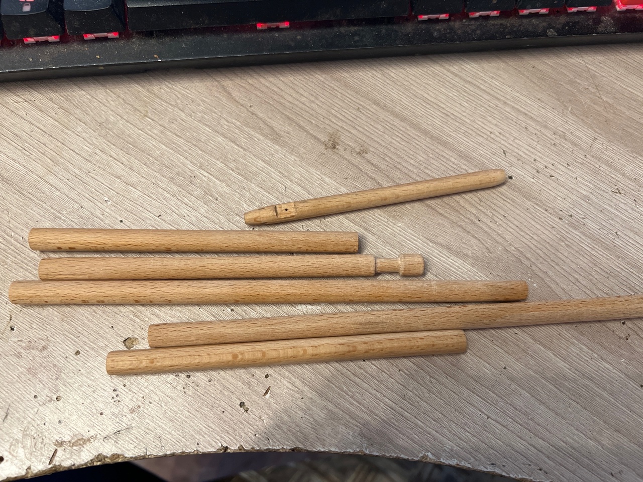

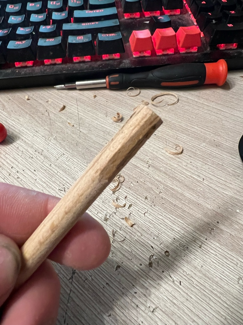

Всем привет. В общем, народ. Сколько я не маялся с трубками, так сделать и не получается(( Вроде всё правильно но не хотят гудеть, возможно из-за плохой заточки свистков(и хорошими стамесками обзавестись не могу), открытые звучат на ура а закрытые не хотят... да и работа там настолько мелкая..... Но это не означает что я бросаю эту затею.
Так-что решил сделать пока ударный механизм. Использовать Металлофон, колокола у меня есть, но звучат они... ушам больно.
Решил сделать 9 клавиш (клавиши у металлофона широкие, все 12 клавиш если уместить это выйдет 27см в ширину только клавиши - итог ширина мех-ма получается 31+-) и это скажется на том что верхняя часть будет шире чем нижняя, а мне такое не сильно нравится по внешке, хочется компактный механизм, пропорциональный.
------- ДОБАВЛЕНО ЧЕРЕЗ 15 МИН --------
По этому первым делом я начертил эскизы(чертежи типа) реальных размеров* Постарался соблюсти все пропорций, в то время пустых мест не делали, а делали все гармонично и пропорционально. И потом сразу сделал макет, была проблема с глубиной, т.к. длина осей оригинальных шестерней (1790-1810) на моем мех-ме довольно короткая, на музыкалки делали длиннее. Но тоже не хочется чтобы мех был узкий по глубине и маятник был ближе к середине( хочу с сзади как у старых часов).
Т.к. у меня больше всего акцент на внешкку мех-ма, именно она и привлекает меня, как и все остальные музык. часы.
Бока и башку я не прикрепил (эскизы), где-то лежат.
P\S- Всё приходится думать и брать чертежи из головы с 0. Т.к. логично что ни где их для нас не существует. Всё индивидуально. Орентир только фото. Ну и пример задуманных часов.

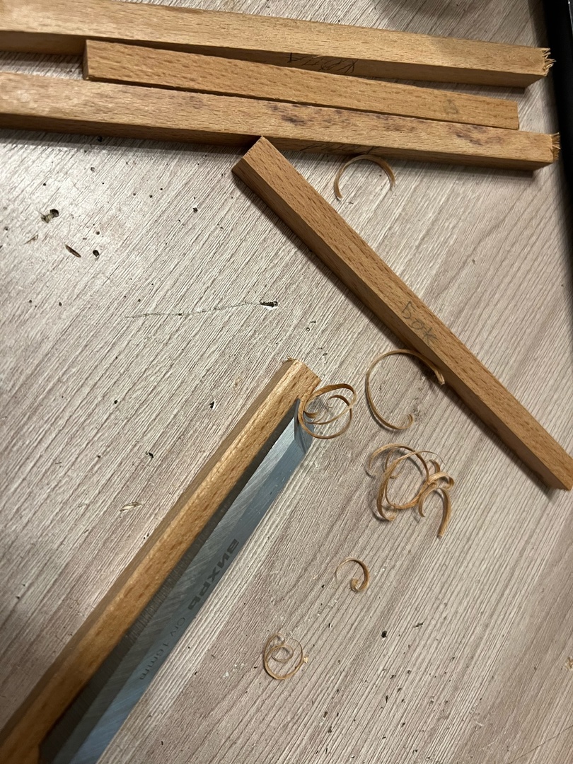

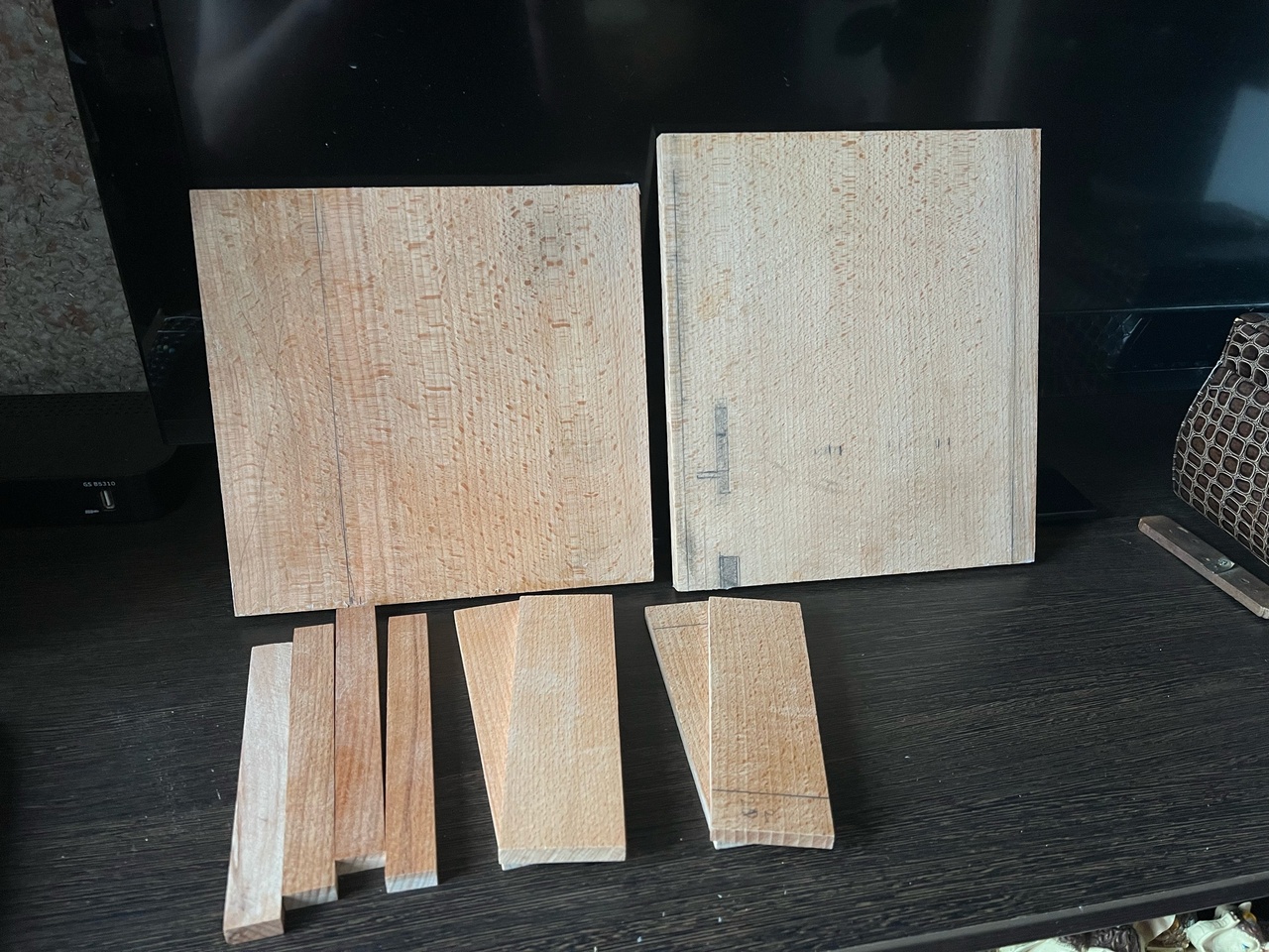

Ну и сердце проекта - материал. Всё бы ничего - бук. НО, Обязательное условие! - радиальный распил. Найти такие доски, не клееные - Сверх сложно. Я уже думал что не осуществлю свой проект, но к счастью удача немного кинула взгляд на меня. И доски у меня, срезка, резка, всё такое. Потом их повело(больше) - пришлось отпаривать 1, одна под прессом выпрямилась, другу. только отпаривать и под пресс. Сейчас немного все ровно кривые(чуток), но гораздо лучше чем было. В общем недельку полторы хлопот. Но зато как играют волокна радиального распила.))
Довольно потно было просверлить дырки под кронштейны для плат. Т.к. у меня миниатюрный сверлильный только 7мм макс зажимает, а большого нет. А дырки нужно по 9.5мм. Ещё почти идеально ровно на 2 досках. Право на ошибку то 0. Но вроде как всё обошлось. Так-же прорезал канавки под плашки.
Там тоже история такая, что плашки под шестерни(для канавок) я сразу обрезал под 15.1см ну раз 3мм глубины канавка каждая. То -6мм. То у меня сразу одно место зажало, а вдруг я канавку не 3мм сделаю а 4, и будет щель, что не хочу категорично. Но потом остыл, когда внутренняя высота мех-ма 14 получается а не 14.5. И плашки получились с запасом..
Доски не закончены ещё, там ещё нужно дырки пот плашки пилить и потом обрабатывать - чтобы более красивые были. Одну доску потом укорачивать нужно, оставил длину на всякий, вдруг не вместится мех на 9 клавиш.

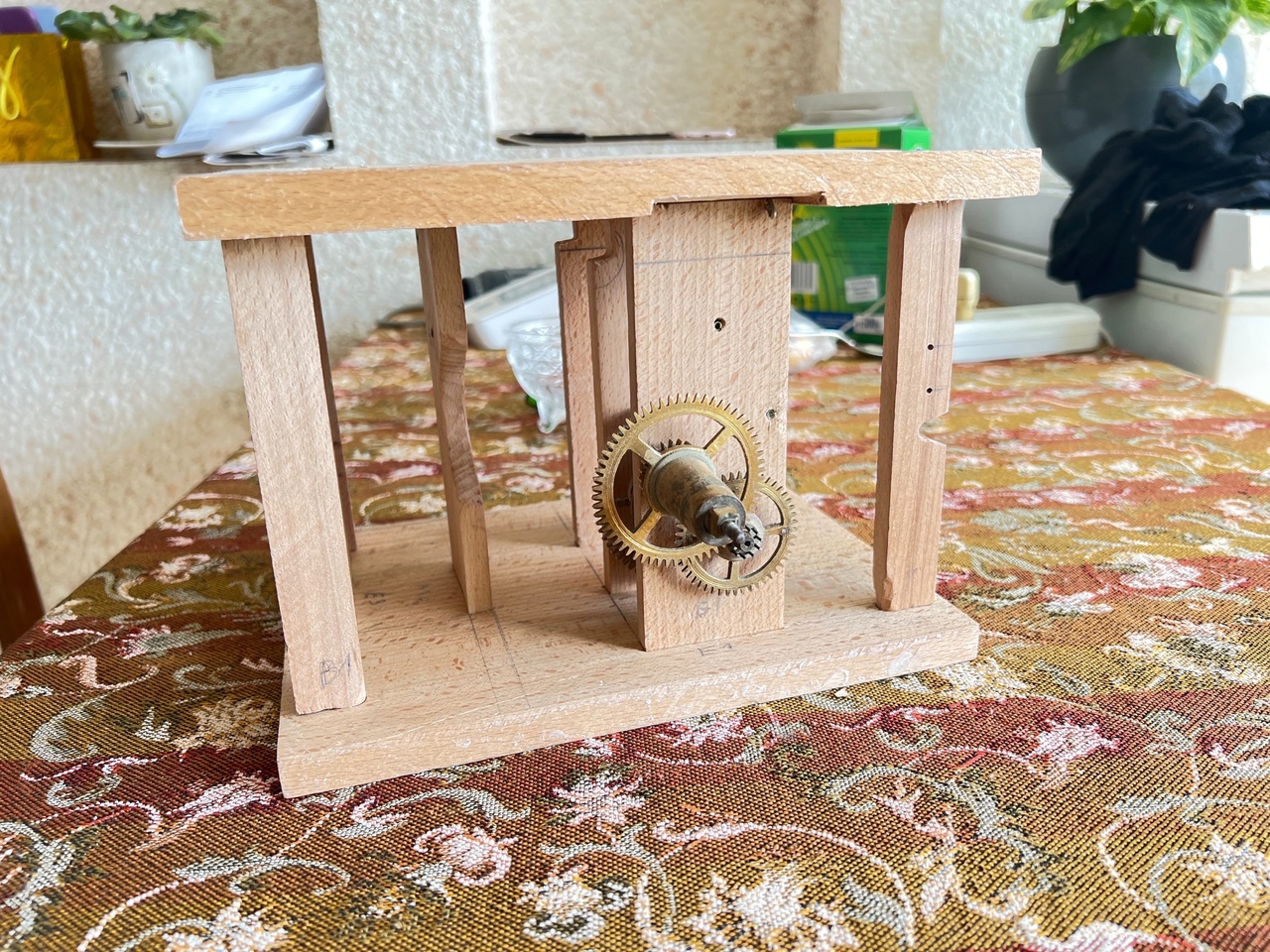

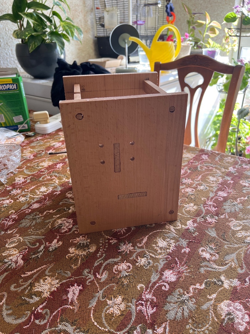

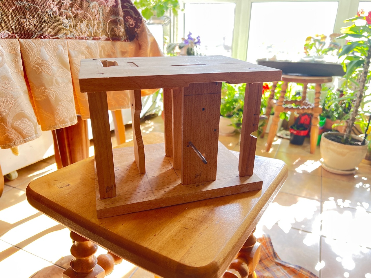

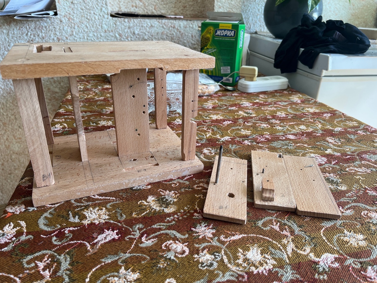

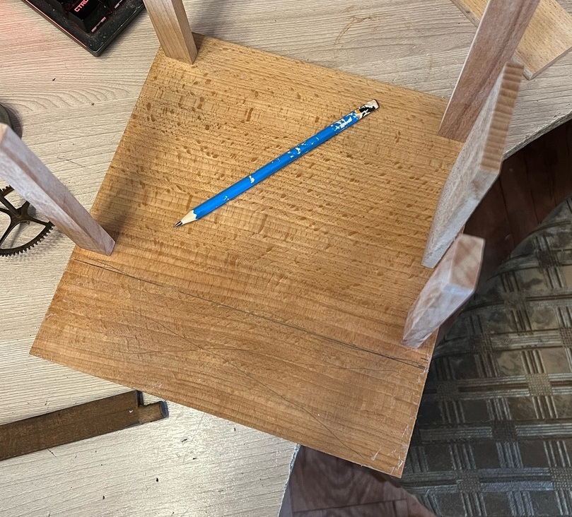

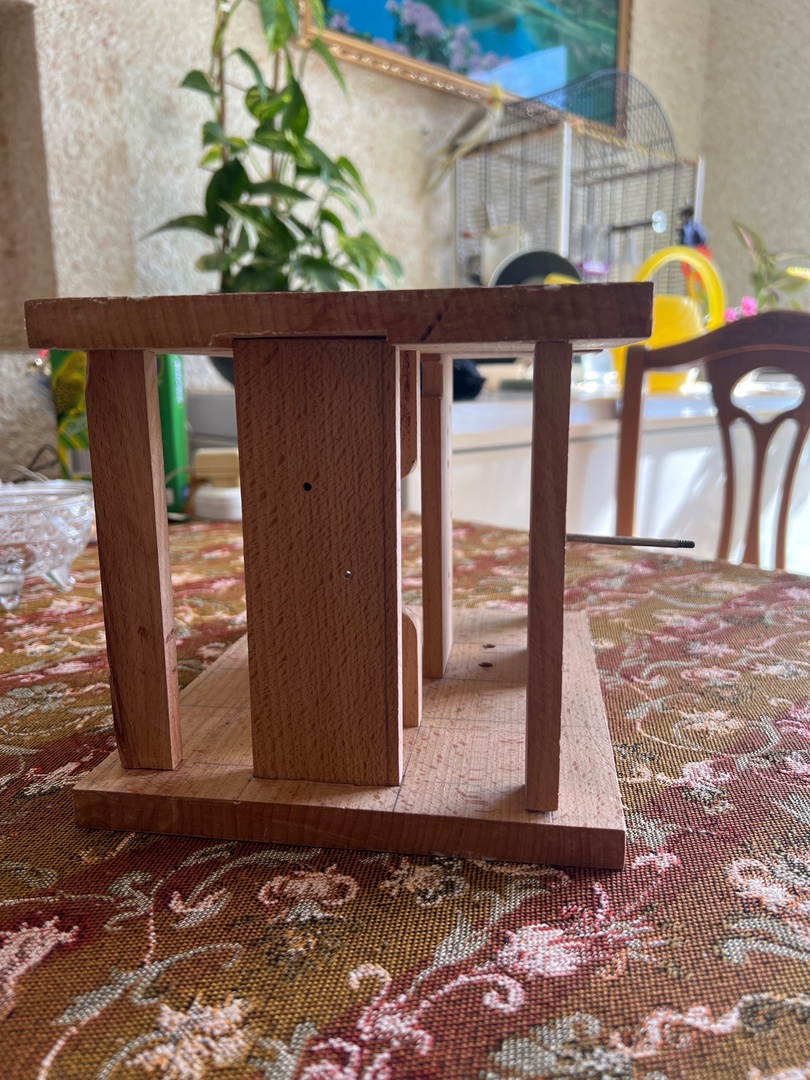

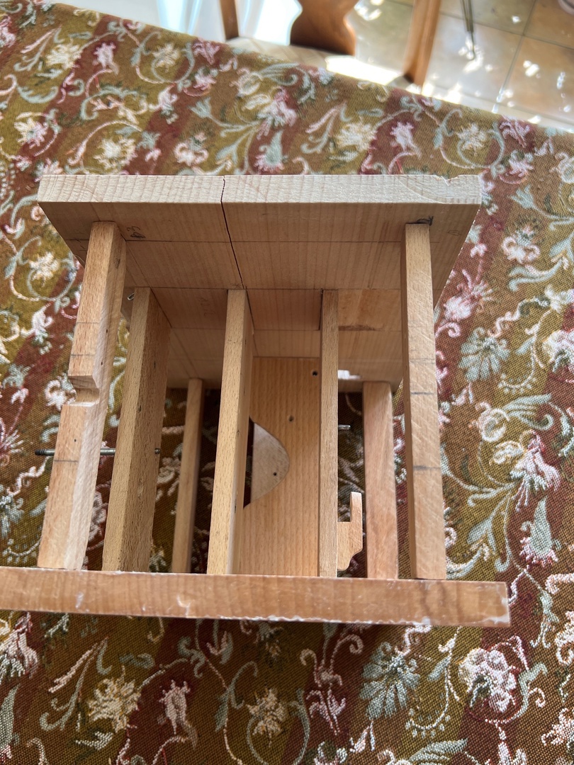

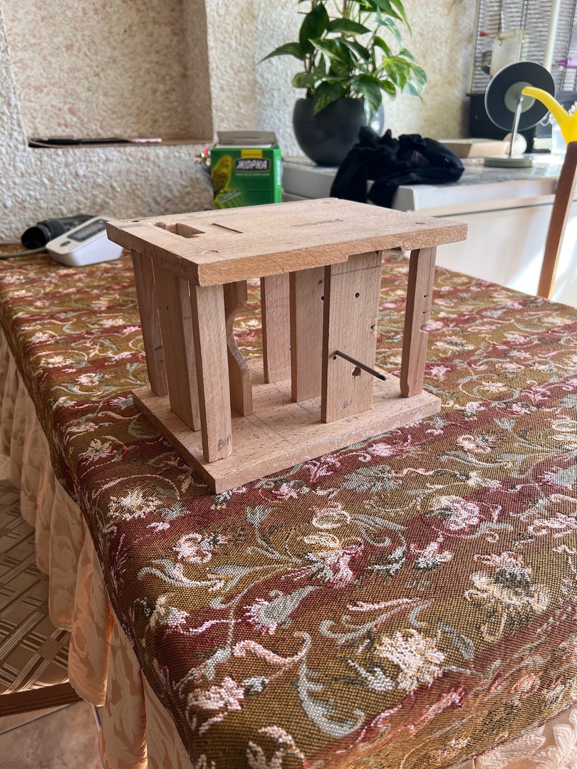

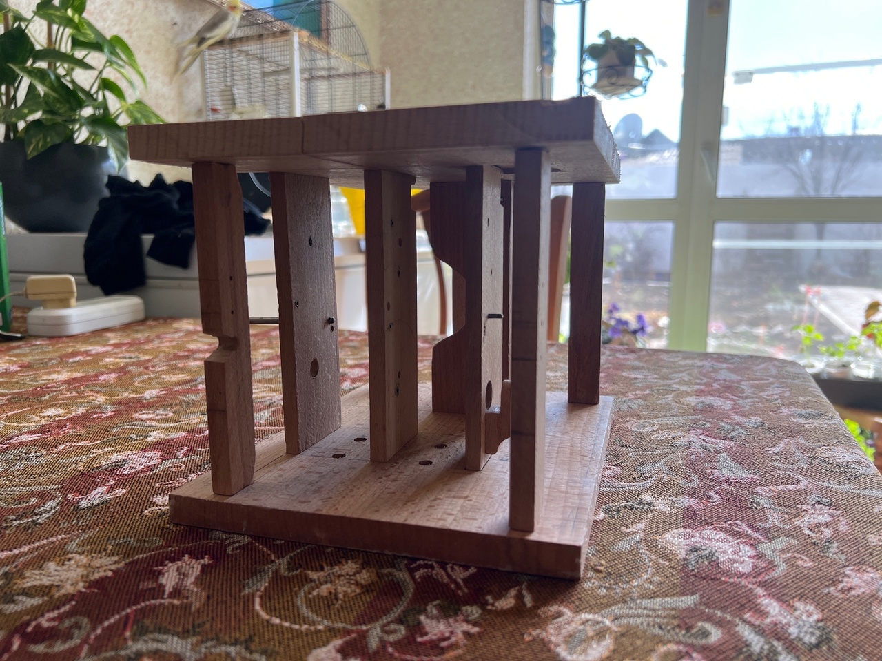

Всем доброго дня! Проект по тихоньку идет.
На 90% завершен основной шалаш механизма.
Столько геммора вы просто не представляете, верхняя доска лопнула собака, не критично но всё-же.
Рычажки тоже сделаны, ну как сказать, осталось просто натянуть на них что нужно. Все шестерни встают как родные, вращаются как по маслу, всё везде цепляет. Немного не эстетично выглядят щели и подобное, потом все уберу заделаю.
Самым нудным было не испортить доску основания, всё надо вымерять до миллиметра, чтобы не криво а равно везде всё стояло. В общем работа такая-себе, всё взято из головы, основываясь на фотки из инета и своих деталях. Доскональные размеры плашек и всякого давать не буду - это бессмысленно. На каждые шестерни свои размеры - а от сюда и размеры эстетики всего меха.
Шестерни больше - как-то умещать - так чтобы было не сильно переборщить с компактностью но и не дожать до неё.
Из-за не больших шестерней, как делали в этих часах в основном больше, мех у меня не сильно высокий (хотя должен) но чуток широкий - т.к. все 9 клавиш металлофона 23см как раз почти в притык к макс. ширине всего меха.
В общем эстетика) Все размеры нужно за ранее высчитывать а не в ходе...
А так- осталось
На музыкальную сторону переделать на деревянные оси шестерней + сделать ветряк.
Доделать рычажки
ну и собственно нижняя часть готова.
Ну а с верхней уже не так страшно, там есть право на ошибку, т.к. только бока для валика нужно вмонтировать в само основание.
Все 9 клавиш вырезал, осталось валик выточить из бука и почти самое мудное - это сделать 73 цевки на музыкальном валике - но тут думаю - приставить шестерню и на станочке сверлить дырки под цевки.
Самое нудное это вколачивать очень точно штычки на мелодий. Но как дойдем разберёмся.
Ну думаю задолбал вас) вот фото.
