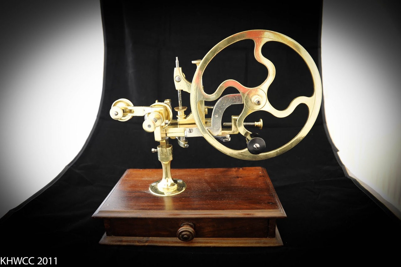

Сообщение от mikromanov Посмотреть сообщение
Здравствуйте Душан!
Такая штука продаётся. Пожалуйста, подскажите назначение этого инструмента?
С уважением,
Михаил
Пробивать отверстия в пружинах завода?...

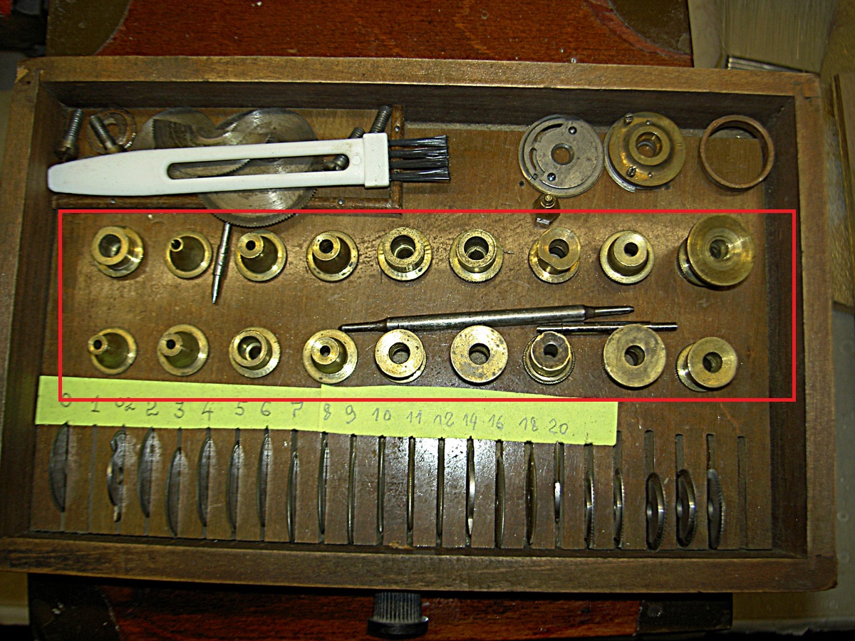

Сообщение от Shamich Посмотреть сообщение
Может быть у кого нибудь есть в наличии наборы с которых можно снять размеры? Я буду очень благодарен за эти размеры Интересует:
Высота,
внешние диаметры
Поиск в интернете не дал результатов
Помогите пожалуйста.
Что вы называете "рабочими столиками"? У меня набор в полном комплекте, но я не пойму что вам необходимо замерить.
ID:	3541862   Нажмите на изображение для увеличения

Сообщение от uhrolog Посмотреть сообщение

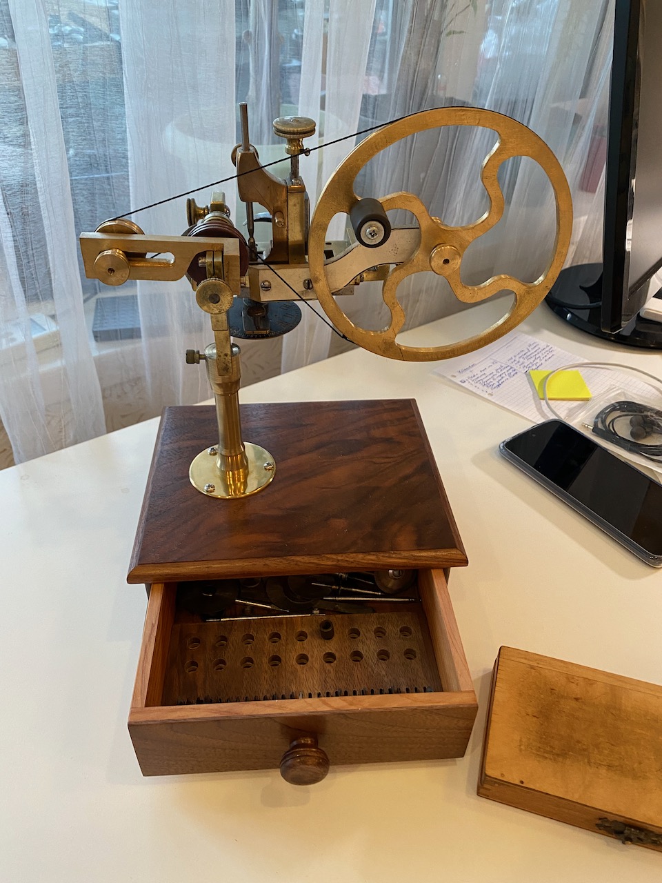

Это упор на который опирается протачиваемая заготовка.
А так по результатам восстановления получилось вот что.

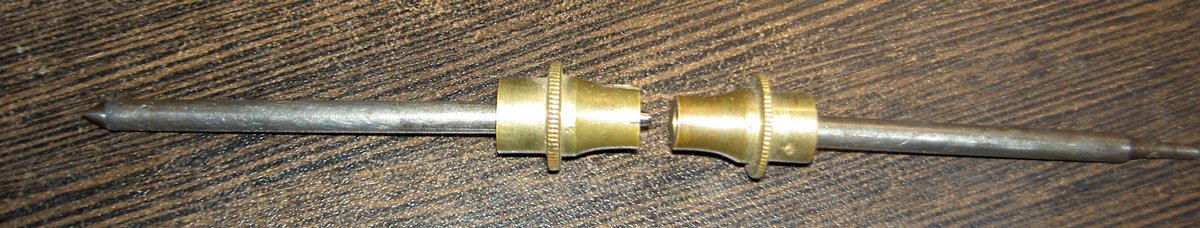

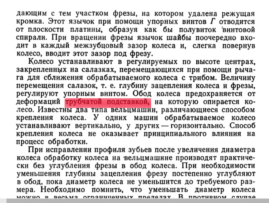

Эти втулки называются несколько иначе... (Елисеев, Ремонт часов). Я сталкивался с тем, что у разных вельцмашин они имели несколько разные параметры. Тем более, что у вас предусмотрено горизонтальное крепление обрабатываемого колеса, а у меня вертикальное... Внутренние диаметры определялись диаметром осей. Внешние - диаметром ремонтируемых колес - от самого маленького, до самого большого. Главное чтобы при обработке колесо не деформировалось. Высота у всех одинаковая, но определяется толщиной проточки на осях... В общем, никакой стандартзации...
------- ДОБАВЛЕНО ЧЕРЕЗ 20 МИН --------
Получается красиво, но размер столика может быть и больше, т.к. все же его устойчивость на рабочем столе во время обработки колес фактор немаловважный.
В рабочий момент оси (которые у вас сохранились) и трубчатые вставки собираются в следующий узел. При этом обрабатываемое колесо должно меж втулок прокручиваться, но не "хлябать". Иначе оно не сможет прокручиваться с помощью поводка фрезы для обработки соседнего зуба... Высота у всех втулок одинаковая - 18 мм.

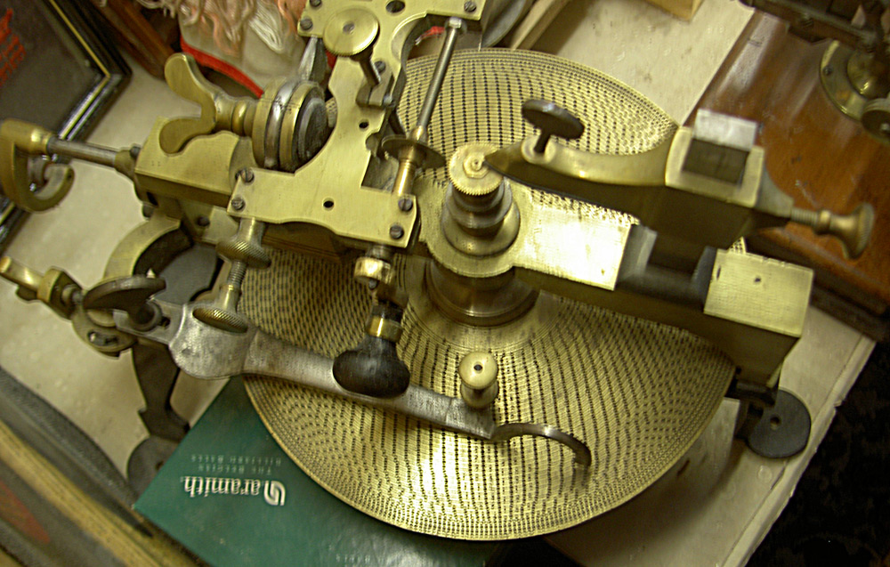

Попробовал начертить эскиз самой маленькой втулки... У них у всех все размеры одинаковы, кроме той части, которой прижимают обрабатываемое колесо. Там диаметры от 3,5 мм до 18 с шагом в 3-3,5 мм. Удачи!
А вот циферблат от часов на вашем станке - это скорее всего колхоз. Это дополнительный самодельный прибамбас от предыдущего мастера, чтобы производить разметку шестеренок... Возможно когда-то к этому станку прилагалось много разметочных дисков... Не знаю. Все станки не изучишь. Большое разнообразие...
Правильный станок выглядит так - на нем дана разметка для всех часовых стандартов колес. Но станок этот чрезвычайно редок, и от того довольно дорогой. Найти его это небывалая удача...
Спасибо большое.

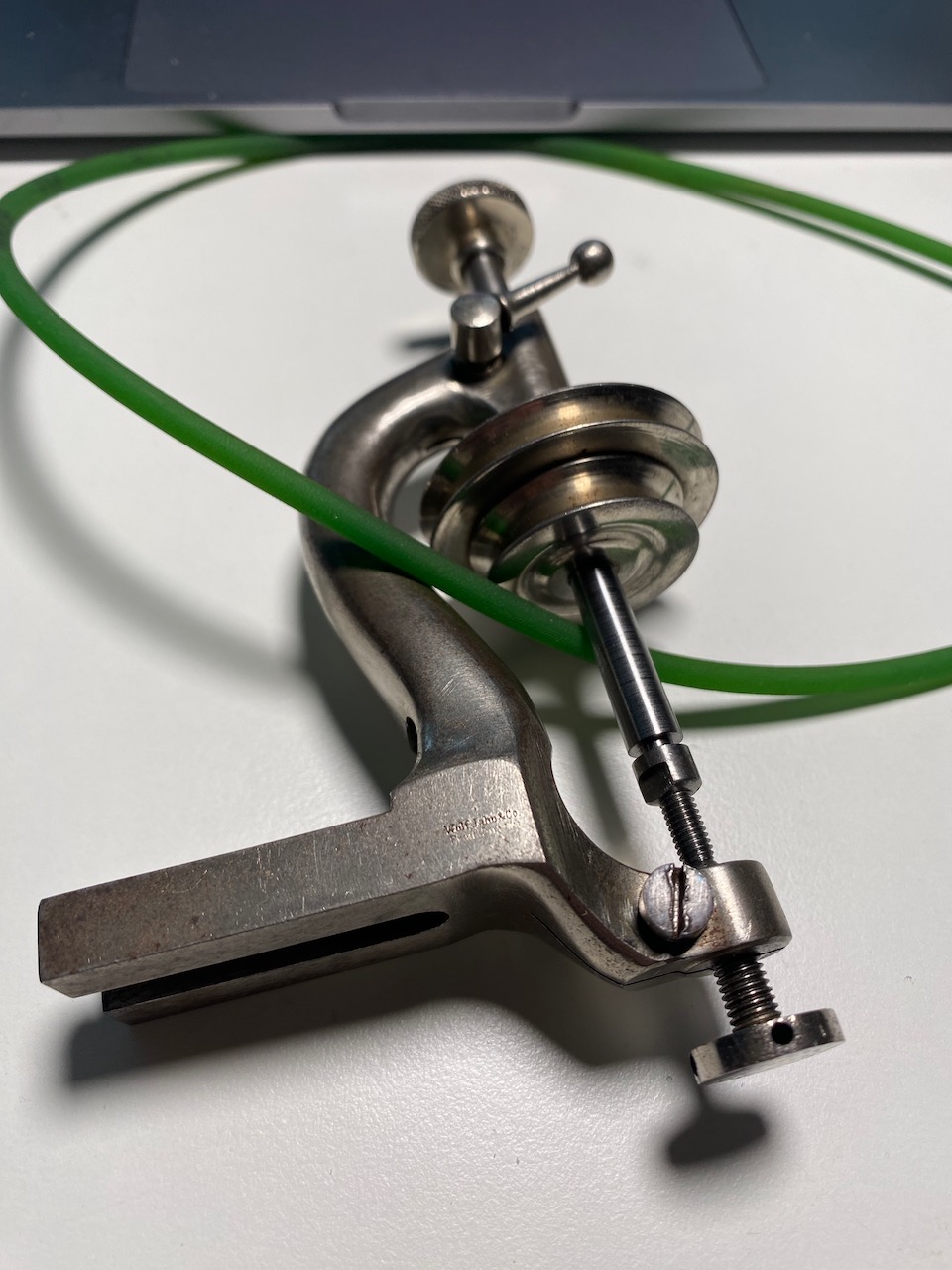

Да циферблат это самоделок я его сохранил просто так. На этой Вальцмашине был также набор фрез для формирования зуба. Чего я делаю на токарном станке с делителем с использованием вот такого приспособления от Wolf&Yang.
Ваш станок более универсален чем моя Вальцмашина.
А в качестве образца для формирования инструментального ящика я использовал это фото где видно что ящик не настолько большой.
