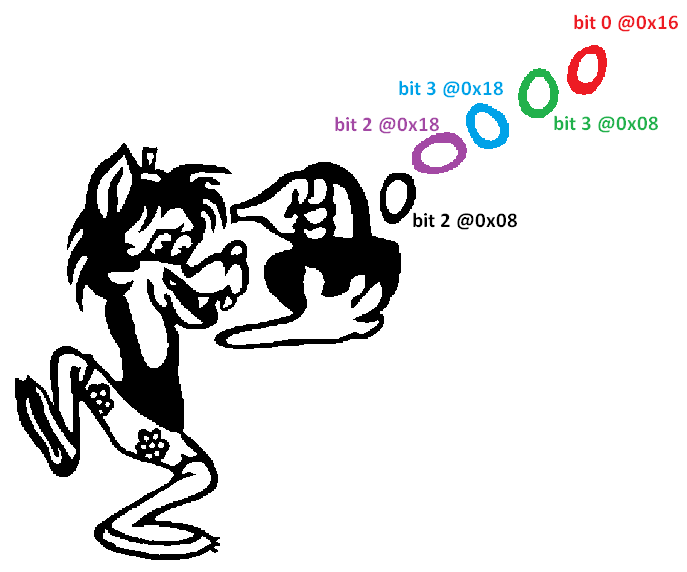

Кстати, а есть ли где-нибудь описание каждого байта в оперативной памяти, что где хранится? Очевидные данные (типа текущего времени, очков, рекордов) найти легко, а вот например положение каждого яйца - шиш.
Я не знаю о таком описании. Это надо выяснять только экспериментально.
Яйца обозначаются различными битами в оперативной памяти, см. рисунок. Причина в том, чтобы удобно записывать значения в регистры LCD.
Не подряд на одной дорожке? Это же не очень удобно для просчёта следующего шага, приходится держать большую таблицу в памяти или в прошивке.

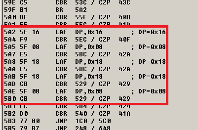

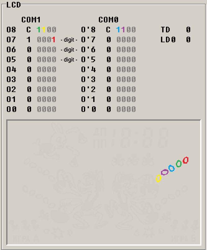

Поскольку программисты должны были следовать тому, как был определен ЖК-дисплей, они адаптировали биты в переменных памяти для макета ЖК-дисплея.
Это очевидно из следующей картинки.
И затем в коде они не использовали никаких таблиц; они просто все это жестко закодировали, как вы можете видеть на другом прикрепленном изображении.
