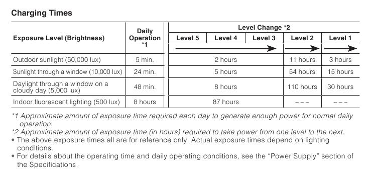

Злой вы... Я руководство изучил вдоль и поперёк! Там написано, что под лампой 5-6 часов заряжается, у меня же под настольной лампой по 12 часов лежат и не заряжаются на максимум!
В руководстве две таблички. Первая:
Это сколько ежедневно надо держать на свету для поддержания заряда уже заряженной батарейки. На солнце - 5 мин., на солнце через окно - 24 мин., через окно в пасмурный день - 48 мин., под лампочками - 8 часов.
Вторая:
Сколько времени требуется для достижения определенных уровней заряда. Из нее видно, что полностью разряженная батарейка (а у Вас видимо так и есть) заряжается до максимума на солнце - 5 часов, на солнце через окно - 87 часов, через окно в пасмурный день - 176 часов, под лампочками - никогда

Сообщение от Niks Посмотреть сообщение
Да ни разу не злой, только вам сказали - зачем панику разводить , например в "англоязычной версии" инструкции к PRW-2000 с модулем 3172(Multiband 6) есть таблица в которой черным по белому написано сколько нужно часам в зависимости от интенсивности освещенности, времени зарядить батарею.
З,Ы. Разместил данную таблицу в теме "Технология Casio Touch Solar"
Level 5 Соответствует индикации на часах как "Low Level", т.е. отображается буква "L"-низкий, Level 2 - "M"(Middle Level)- средний, Level 1 - "H"(High Level) - полный заряд.
Outdoor sunlight - Наружное, обычное, солнечное освещение.
Sunlight through a window - Солнечный свет через стекло.
Daylight through a window on a cloudy day - Солнечный свет через стекло в облачный день.
Indoor fluoriscent lightining - Комнатное флуоресцентное освещение, т.е. лампы дневного света.
Примечание *1(Daily Operation *1) - ежедневное количество времени которое нужно использовать для заряда.
Примечание *2(Level Change *2) - количество времени может изменятся в зависимости от того в каком режиме и с каким функционалом работают часы, режим "Power Saving - OFF" - может увеличить время заряда, режим "Power Saving - On" может его уменьшить.
