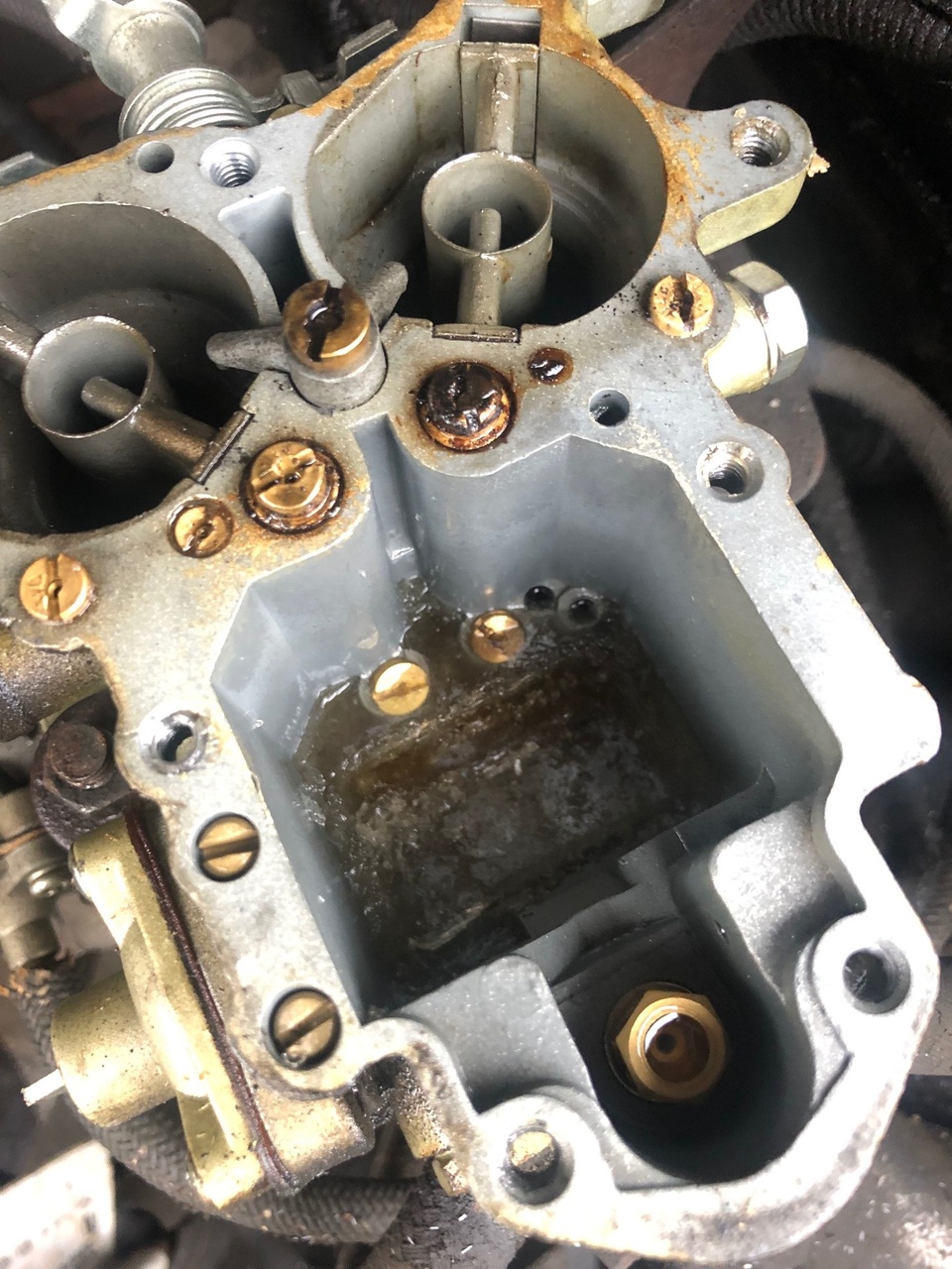

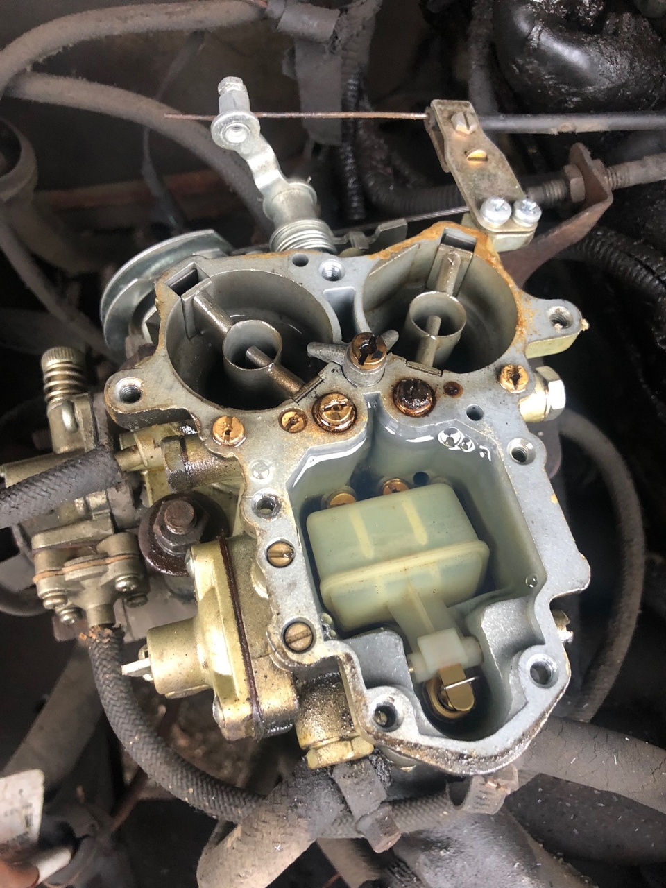

Был у меня случай:
Машина Газ "Соболь" 406 мотор карбюратор. Поехали н аохоту в Вологодскую область. -30 примерно было на улице.
2 января. 3 часа ночи. Проехали все самый крупные населенные пункты. Как у Высоцкого "Вокруг 500" примерно.
Машина глохнет на ходу. И мы встаем. Завести не можем.
Открываем крышку корпуса воздушного фильтра и внутри видим лед в камерах.
То есть из-за набегающего потока замерз карбюратор сверху. Не знаю что замерзло, конденсат из поддона (сапун выходит в корпус воздушного фильтра или вода в бензине.
Но с тех пор при температуре ниже 20 градусов и при поездках на дальние расстояния обязательно креплю картонку перед радиатором на бензиновых машинах.
Потом соболь я продал за 1000 долларов и купили Дизельный Транспортер для поездок на охоты
На дизельном транспортере картонка начинает появляться уже ниже -10 гр. Холодный он, дизельный транспортер.
п.с.
Всем кто не забыл как выглядит карбюратор )
В поплавковой камере замерзшая вода. И вмерзший поплавок.

Сообщение от Vasiliybeliy Посмотреть сообщение
Был у меня случай:
п.с.
Не..не придумывайте. Лёд от холодного потока воздуха действительно может образоваться в камерах диффузоров, но никак не в поплавковой камере - туда вода может попасть только с бензином.
