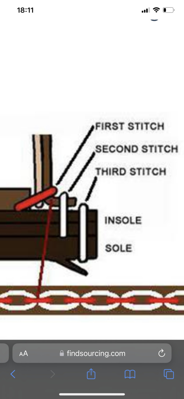

Norwegese - это не только соединение верха и низа. Если рассматривать в комплексе, что они шьют, то это далеко от norwegese. Да, по схеме один шов похожий и то, конструкция отличается, все остальное- машинный шов. Если взять только один шов - да, это аналог, но чтобы не заморачиваться с плетением кос, они используют загиб (читай - удешевляют). Нажмите на изображение для увеличения
ID:	3530286 С одной оговоркой, третий шов в норвегесе я не встречал, обычно ограничиваются двумя. Косы по факту особенно на классической обуви плетут не все и не всегда, здесь всё на любителя олдскульной техники или упрощенной. Вот упрощенная будет по функционалу схожа с этими вайтсами, но это не оригинал. Нажмите на изображение для увеличения
