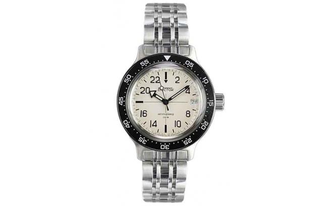

Добрый день. Решил приобщиться к механическим часам. Недавно приобрел данные часы. Понравился как внешний вид, так и цена.
Вопросы больше к мастерам.
1. Каким образом работает автоподзавод на механизме 2431, как быстро подзаводится пружина в течении дня, скажем после ночи лежания и заводится ли она до конца при автоподзаводе?
2. Обнаружил, что дата перещелкивается не ровно в 24:00, а около за 7,5 мин до этого, является ли это нормой или что-то не совместили при сборке?
3. Заводная головка. Все заводится и настраивается, но в отвинченном положении имеет большой люфт, является ли это нормой или вообще не должна болтаться?
Спасибо.

п3. - фича. как я понял, головка в 90% времени получается отсоединена от вала и даже при прямом ударе вал не будет повреждён.

1. Автоподзавод работает ортодоксально: от ротора с грузом через две реверсивные муфты — т.е при движении оного в обе стороны. Подзавод весьма эффективен, пружина заводится за несколько минут движения рукой, позаводить вручную, если всё исправно и работает правильно, часы не нужно.
2. ГОСТ допускает перевод календаря в пределах ±15 минут от полуночи. Если вас категорически не устраивает рассинхронизация, то исправить это просто: нужно вынуть механизм из корпуса, снять стрелки, вращением головки в режиме перевода стрелок добиться переключения календаря и установить часовую стрелку обратно, совместив её с полуночью. Но из-за 7,5 минут я бы новые часы не разбирал: не стоит оно того.
3. Это особенность конструкции. У классических Амфибий и Командирских нет телескопической муфты на заводном валу, как у современных часов. Вместо этого вал просто уходит в глубь головки, когда она завинчивается. Конструкция максимально кондовая и простая, без пружинок и т.п.
Покупая классику Востока, вы, по сути, приобретаете часы 1960-1970-х годов. Поэтому некоторые использованные в них решения могут сегодня показаться странными, но тогда они выглядели совершенно нормально.

Спасибо за развернутый ответ, календарь не критично. Посмотрим сколько проработают.

Сообщение от Alexey Lomakin Посмотреть сообщение
Поздравляю. Это всё, что нужно сказать востоководу )
Автоподзавод на часах - это инерциальная двунаправленная машина. Основная деталь - это маховик (груз автоподзавода), в виде сектора, со смещенным от центра вращения центром массы. Это позволяет маховичку преобразовывать криволинейные движения механизма во вращательные движения маховика. Некоторые траектории маховик завершает от силы тяжести, то есть - гравитации, но работать он будет и в космосе.
Затем эти вращательные движения через храповики и систему зубчатых колёс передаются на заводной барабан с пружиной - часы заводятся.
В часах Восток пружина заводится от вращения груза автоподзавода в обе стороны. Для предохранения пружины от поломки в часах есть механизм защиты - можете заводить их сколько угодно, хоть в движении, хоть от руки - ничего им не будет.
Из этого вытекает ответ на вопрос, заводятся ли часы от автоподзавода полностью?
Да, это случается.
Но не обязательно. Сами понимаете, что между просмотром кино и игрой на барабанах лежит огромная разница в плане динамики движений.
Для среднего темперамента нужно носить часы 10 часов (тут тавтология, без неё никак ) - или около того.
Перевод даты за 7,5 минут до полуночи - несущественная величина. У некоторых (в т.ч. импортных) механизмов дата переводится в течении ДЕСЯТКОВ минут, по обе стороны полуночи, причём плавно. А тут - щелчком.
Хотя конечно можно было поставить стрелки точнее. Обычно это около 5 минут до полуночи и менее.
Болтающаяся заводная головка на часах Амфибия - это их особенность. Такое решение кардинально удешевило точность позиционирования механизма в корпусе и сделало эти часы (с водозащитой 200 метров, на минуточку!), доступными почти любому жителю планеты ещё в 60-х годах прошлого столетия.
Это сильно. Это надо уважать.
