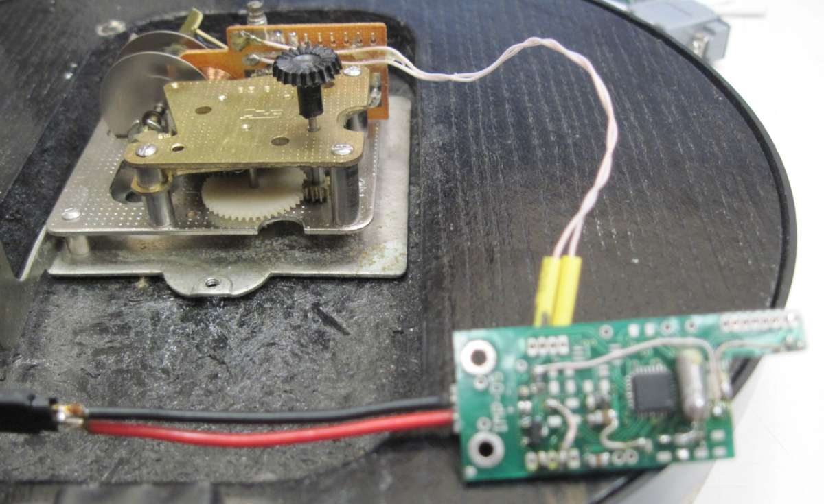

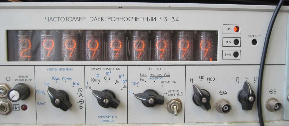

Здравствуйте.
Поделюсь реализацией часов Янтарь. Целью было
- кварцевая точность хода
- автозапуск
- снижение тока потребления
- снижение шума
В итоге получил
ток потребления 450мкА в импульсе и средний ток 50мкА
точность хода см. картинку формирования 5 минутного интервала
автозапуск
Название: Янтарь 003_1.jpg
ID:	3630223   Нажмите на изображение для увеличения
Название: Янтарь 002_1.jpg

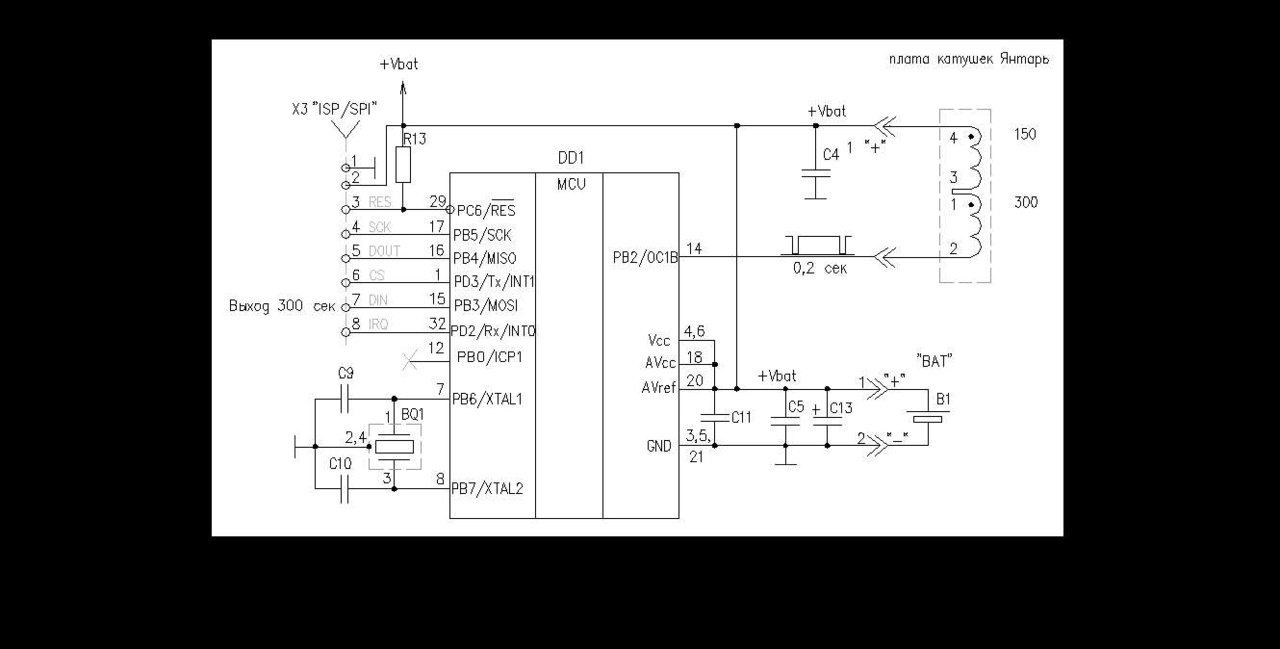

Здравствуйте уважаемые! Обратился в личку ко мне пользователь здешнего форума с просьбой выложить схему. Сделать через личку не смог, поэтому пробую так.

Обратной связи, как я понимаю, вообще нет? То есть катушки тупо запитываются импульсами заданной частоты? Идея интересная, но при существенном различии собственной частоты баланса и частоты генератора часы вообще не будут устойчиво идти.
Кстати, тут можно обойтись и без микроконтроллера, такой генератор можно собрать на трёх корпусах логики 40 серии.

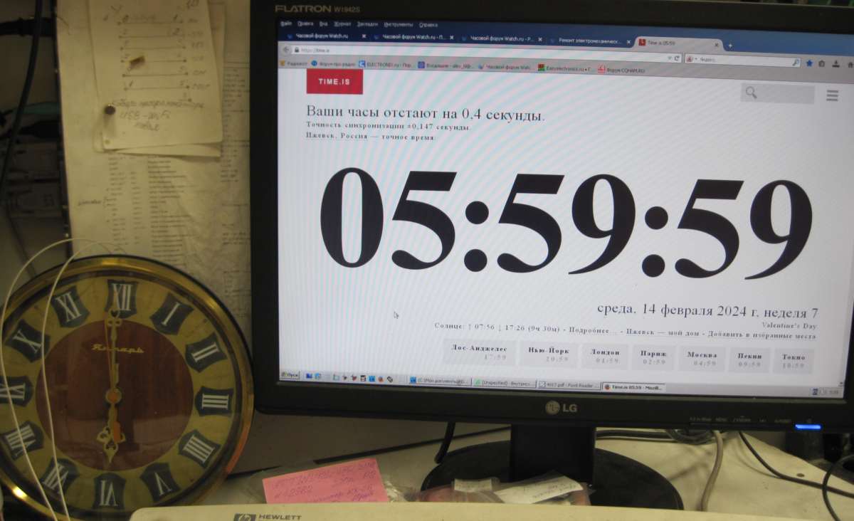

Здесь главное не метод, а результат. Для меня 3 корпуса чего-то там это движение назад. Проще взять плату из хлама, написать программку, занимающую 100 байт памяти и получить результат ниже.
ID:	3672645   Нажмите на изображение для увеличения

Получается, от оригинальной схемы часов не остаётся ничего вообще, только катушки? Почему тогда в Луче 3055 управление шло не напрямую с чипа в катушки, а через транзисторный ключ в цепи обратной связи?
Ещё вопрос. Какая частота кварца в этой схеме? Стандартная 32768 Гц или какая-то другая?
