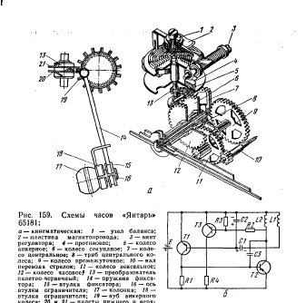

  #89
Старый 16.02.2023, 11:05
Аватар для Vasiliy K
Vasiliy K Vasiliy K вне форума
Регистрация: 03.10.2014
Адрес: Новоузенск, Саратовская область,
Сообщений: 3,813
Сказал(а) спасибо: 12,526
Поблагодарили 2,651 раз(а) в 1,540 сообщениях
Это показан механизм без червячной передачи.
Был вариант "Янтаря" именно с червячной передачей (в самом классическом понимании), рисунок механизма есть в книге Поповой и Гольдберг, в разделе о будильниках. Там нарисован будильник с таким механизмом, но смысл тот же.
Жаль, мои часы с таким мехом в Москве остались - сфотографировал бы.
Вот здесь, рисунок 79.
270 градусов - нормальная амплитуда, не надо ничего уменьшать. Смазать цапфы тут можно моторной "синтетикой".

Сообщение от Vasiliy K Посмотреть сообщение
...Вот здесь, рисунок 79.
Очень интересно, такие никогда не видел. Теперь понял где ета червячная певедача.
Но по моему не обсуждались они, а те с пластиковым спусковым колесом и особой канавкой на балансе, без вилкой.
Сообщение от kuzmichept Посмотреть сообщение
Вложение 3524040 Как то так.
Вложение 3524047 А так магниты мотает из стороны в сторону, ну примерно.
А у Вас амплитуда только 135 градусов и ето маловато.
