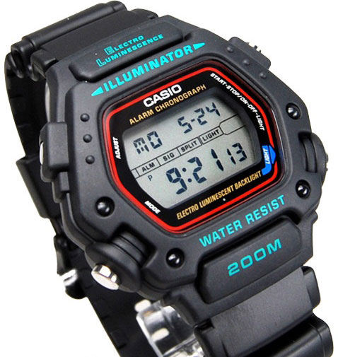

Помнится, лет 35 ( или больше) назад дали мне на неделю поносить часы, очень похожие на DW-290. Ну очень похожие, а вот они ли точно- утверждать не могу. Далее совершенно точно помню, что там была кнопка( тугая очень), при нажатии на которую дисплей полностью гас, типа, для экономии энергии. Более того, если этой функцией пользоваться слишком часто, часы засыпали так, что для пробуждения требовалось их перезагружать, вынимая батарейку, но скорее всего это был уже глюк модуля, а не фича. Пытался читать английские инструкции на DW-290, вроде там такая функция не описана. Может кто подвердить или опровергнуть наличие такой функции в 290-х Кассио, и в старых Кассио вообще? Фото 290-х, чтобы напомнить , ниже.
На 290-й такой кнопки нет. На других моделях, попадавших мне в руки такого тоже не встречалось. На некоторых часах, например, А-178 или W-800 можнь, нажав одновременно три клавиши, перевести дисплей в почти погасшее (не считая одинокой сегментной "Т") состояние. Через 4 часа дисплей возвращается в режим текущего времени самостоятельно, также активируется по нажатию на любую кнопку.

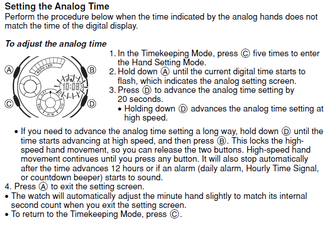

Добрый день, помогите, пожалуйста.
Casio aw-591. Часовая стрелка отстаёт от минутной. На фото минутная уже перешла 12, а часовая еще не дошла.
Небольшой неприятный рассинхрон. На 6 часах так вообще ущербно выглядит. По функционалу я не нашел как синхронизировать эти две стрелки друг с другом.
Может, кто подскажет?
Заранее благодарен.

Старый 10.02.2023, 18:37
Sherwood111 Sherwood111 вне форума
Регистрация: 01.12.2019
Адрес: Новосибирск, Россия
Сообщений: 631
Сказал(а) спасибо: 716
Поблагодарили 1,057 раз(а) в 272 сообщениях
VKRAIT, могу ошибаться, но здесь можно попробовать как на механике, снять минутную стрелку, и установить при определенном положении часовой стрелки. Есть в сети ролики, где правильно выставляют стрелки на часах.

Сообщение от VKRAIT Посмотреть сообщение
Оно?
Но поскольку привод общий, то попасть в метки и часовой, и минутной может быть невозможным.
Были такие. Там, как и на всех ана-диджи моделях Касио, которых держал в руках, можно выставить нулевое положение минутной стрелки. Посмотрите инструкцию.
