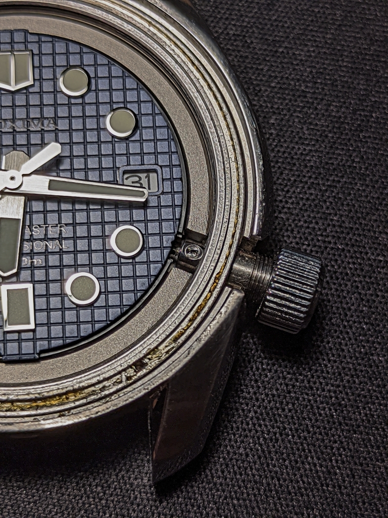

Пробую настроить Проксиму, отстают на 15 сек, спешили бы не стал бы лезть)
Под безелем следы смазки, выглядит так себе) Крутой сапфир имеется
Хитрая система с коротким валом, чтобы извлечь мех надо открутить винт и вынуть зг
Зг с тремя уплотнительными кольцами на валу
Понаблюдаю пару дней, возможно потом опять полезу)
