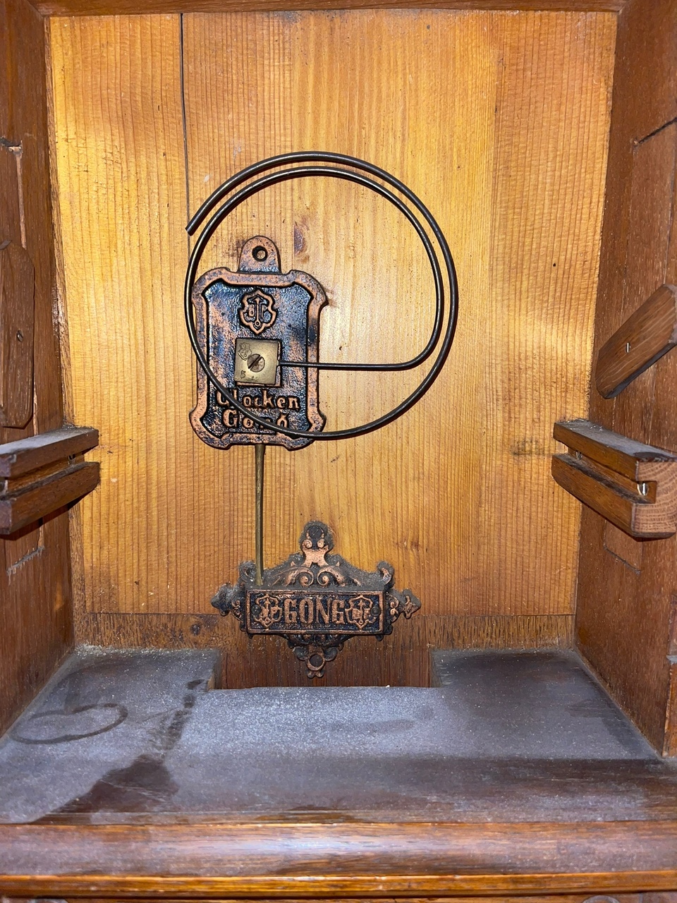

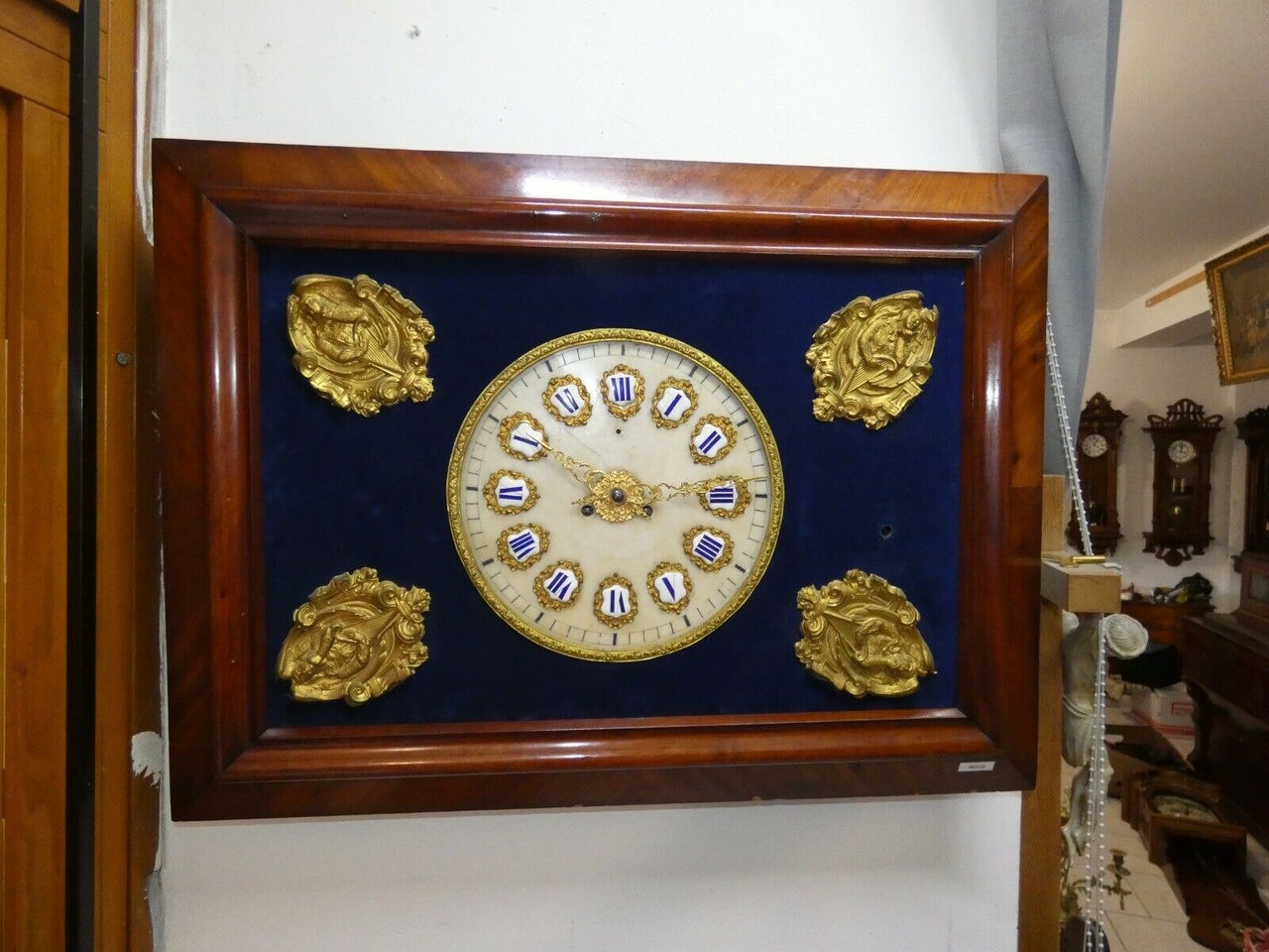

Я обычно не реагирую на такие часы https://www.ebay.de/itm/125230781399...Bk9SR97-hte6YQ
Здесь взгляд зацепился за очень широкопоставленные отверстия.

Размер этой картины 90*66, цена как за несколько жильников.

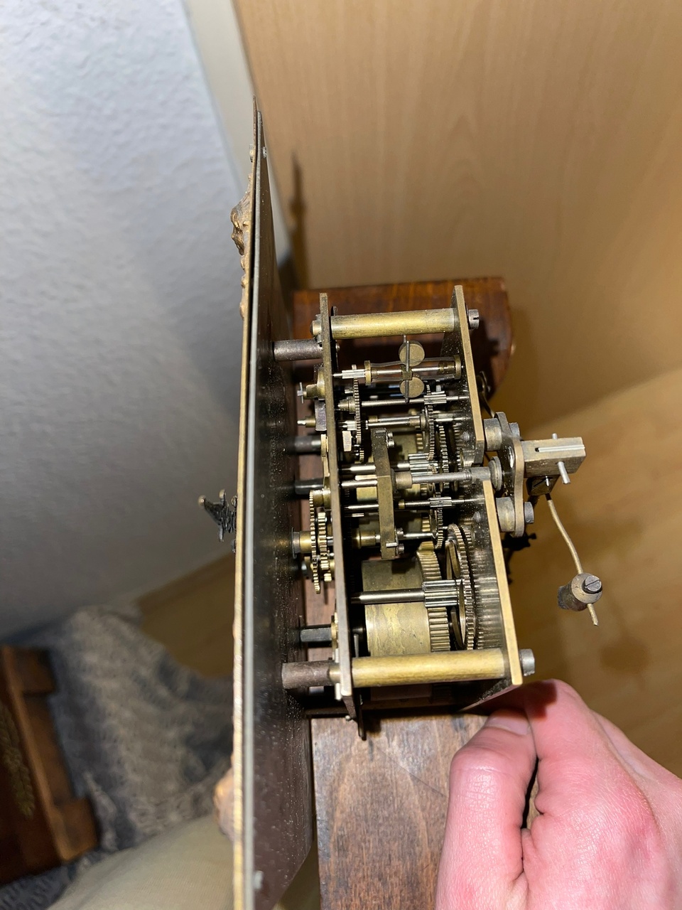

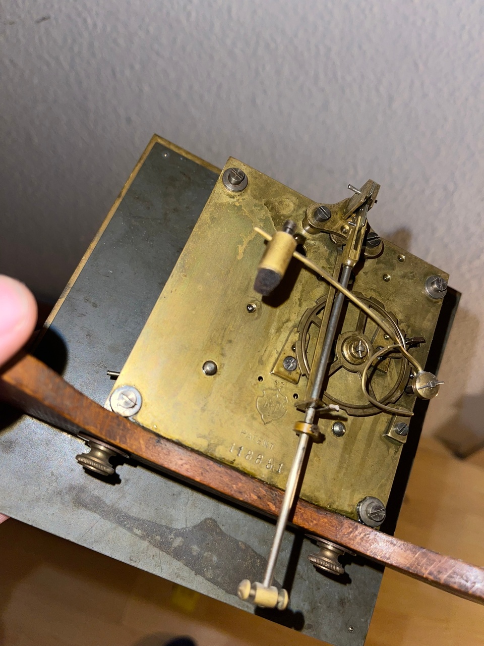

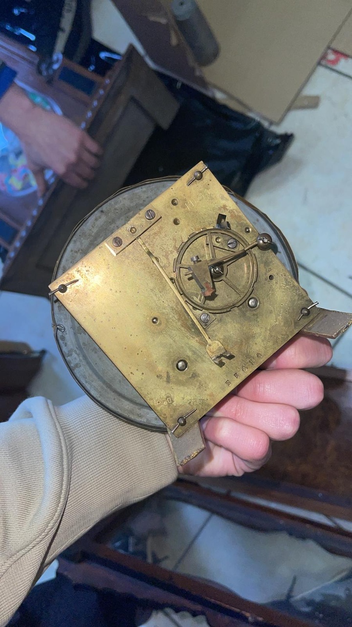

Помогите определить производителя. Клейма нет, но есть характерный признак: гантелька - держатель анкера.
И вот этого механизма. Корпуса у часов были одинаковы, думал и механизмы аналогичны, но различаются.

Добрый день!
Оба Mauthe, первый помоложе, с прямоугольным анкерным мостом - постарше.
С уважением, Татьяна

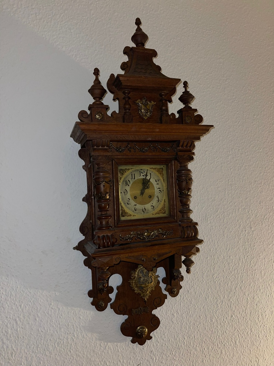

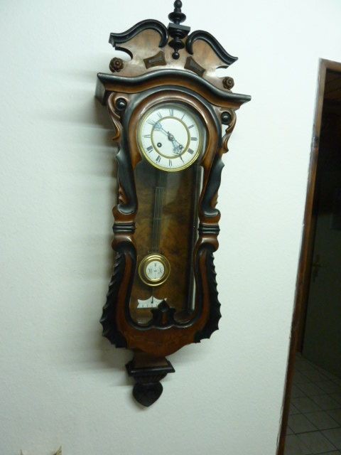

Корпуса вот такие Ерши.

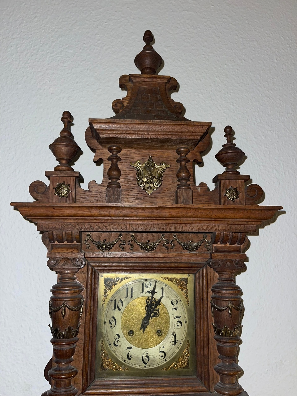

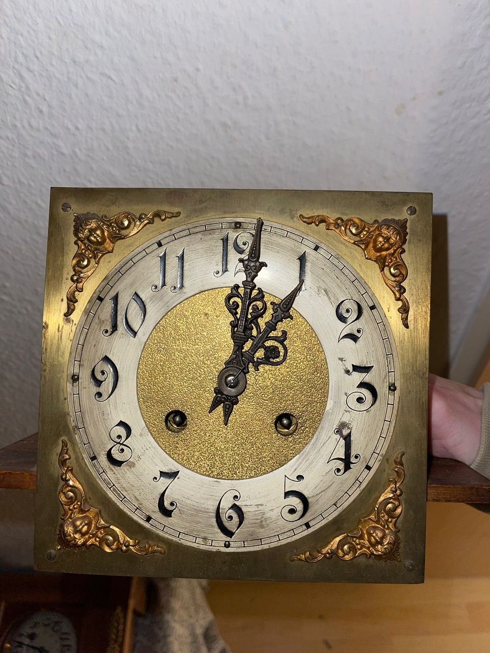

Подскажите, это ФМС? Каких годов может быть?
Это не FMS, более точно скажет Татьяна.

Сообщение от sert Посмотреть сообщение

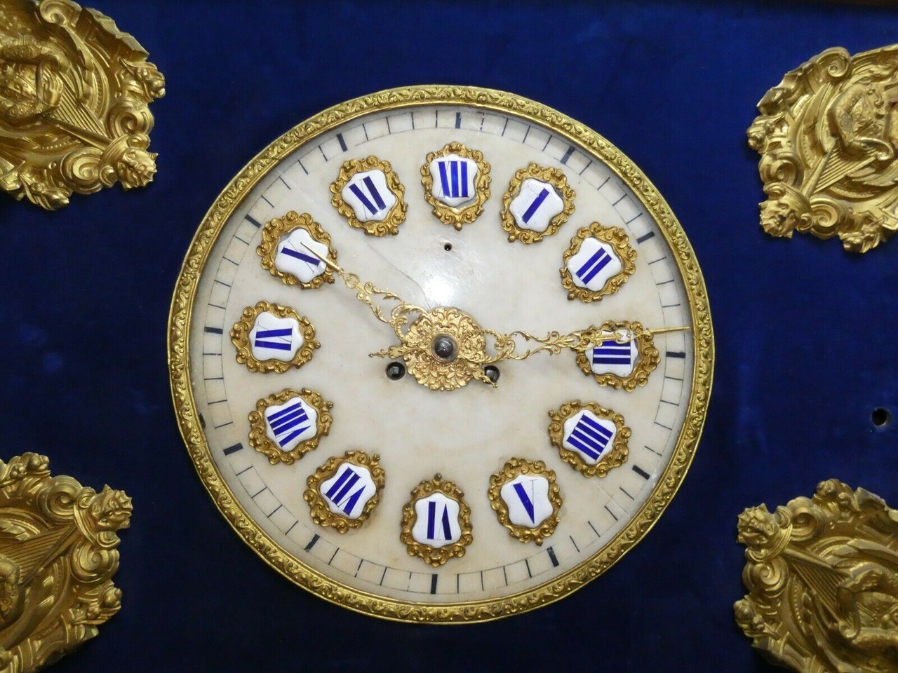

Механизм суперский, это, если я не ошибаюсь (Татьяна поправит, если что), Tobias Bauerle самого начала 20 века, 1900-1905 гг. Взлет и эпогей, так сказать, конструкторской мысли. Какой ветрячек, фантастика! А клеймо, вероятно, Bernhard Paschen.
Хотя BP и заявляли, что у них своя "часовая фабрика" и на картинке она обозначена, на самом деле они были мастера делать очень красивые корпуса и мебель, часы просто были их самым массовым продуктом. Механизмы они только доводили, вероятно, устанавливали и тп. Они заказывали машинки у FMS, TB и Kienzle, но только высший сорт, с цельными платинами и точеными трибами.

Этот механизм сделан фирмой T.Bauerle.
У меня в базе данных больше 40 механизмов, подтверждающих тесное сотрудничество фирм Bernhard Paschen и T.Bauerle.

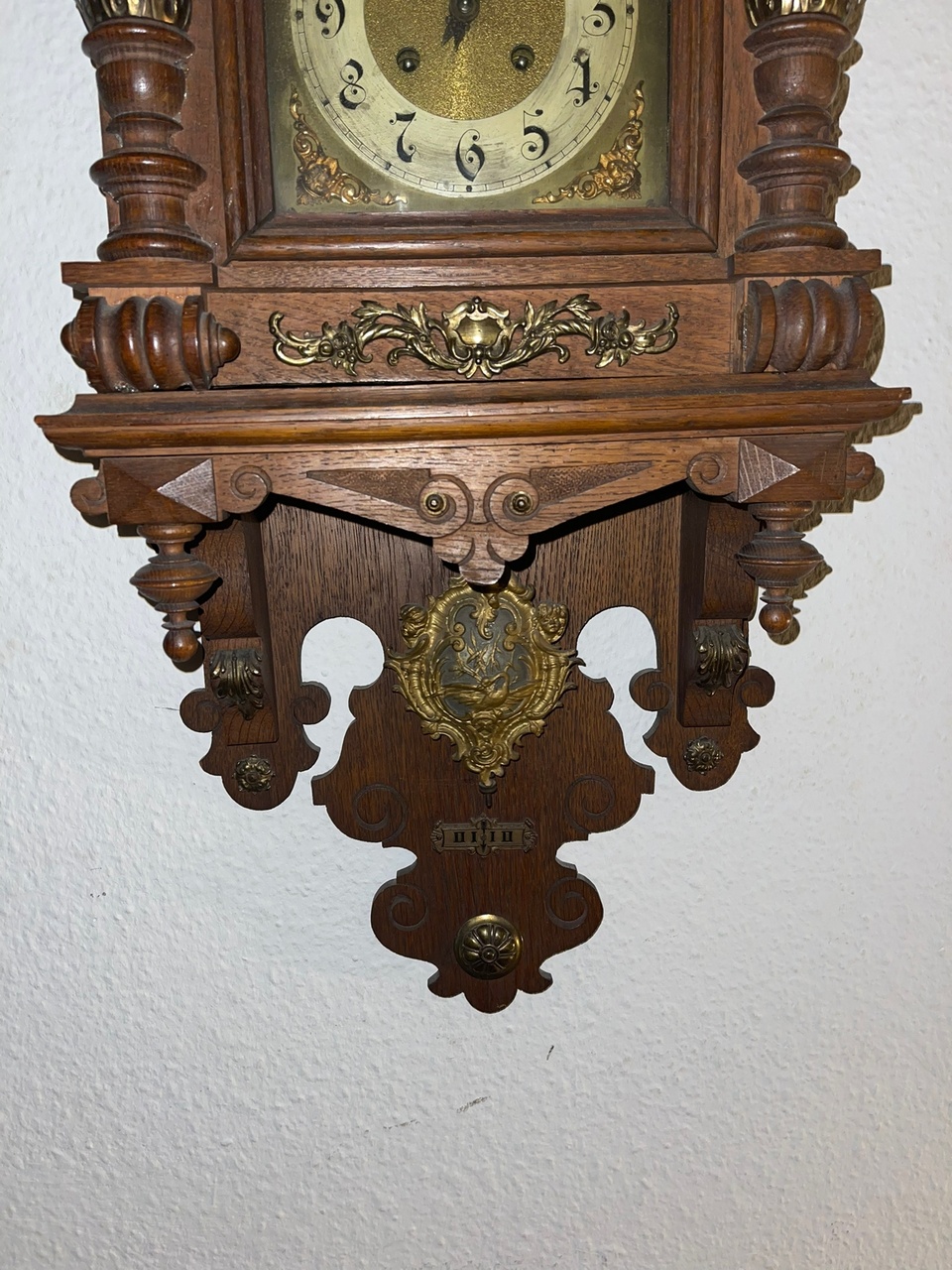

Добавлю фото корпуса, корпус и правду красиво и качественно сделан. Спасибо за информацию о производителе механизма.
