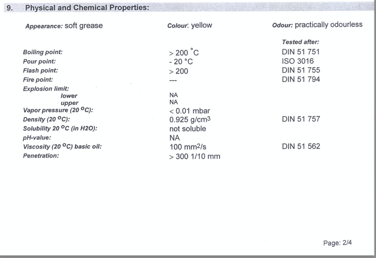

Вопрос по смазке к знатокам. Мёбиус 9415/2 какой консистенцией должна обладать? Какая-то подозрительно густая она мне попалась. Либо пожилая, либо не совсем настоящая. Или это нормально?

Привет!Очень относительно! С чем вы сравниваете?
Вязкость -100мм2/с
Для сравнения:9010- 150; 9101-500...

У меня она в консистенции солидола…

Мёбиус 9415 это тиксотропная смазка. В норманном состоянии она густая, и становится жидкой в момент удара палеты об анкерное колесо т.е. она становится жидкой в момент механического воздействия.

То есть, все норм и можно аккуратно использовать?
